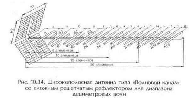

                  Антенна типа «Волновой канал» со сложным пассивным рефлектором состоит из решетчатого рефлектора , два полотна которого установлены под углом 90° на конце несушей стрелы, активного петлевого вибратора и 18 директоров.
                  Главным достоинством такой антенны является надежная экранировка задней полусферы благодаря увеличению КЗД при установке сложного рефлектора. Последний концентрирует энергию полезного сигнала в направлении активного вибратора, что способствует повышению коэффициента усиления антенны.

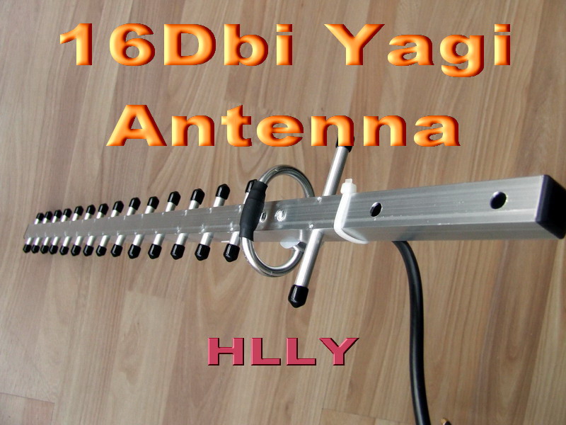

                            Сегодня парниша приподнял свою антенну на пару метров и выдвинул слегка вбок, расстояние 600 метров около 6-7 березок, шевелюра у них отменная, видать только край 9 этажа моего дома (я живу на 6 причем в дальнем конце дома) вот скрин утилки от Acowa думаю что совсем не плохо... Скорость скачет от 36-54 мбит в дождь падает от 2-18 мбит, считаю данный результат уже вполне хорошим, даже очень...
                            Кстати еще пару фото с тем как припаивал кабель к буму, просто люди интересовались..
                              #44
                              Настойчиво не рекомендую изготаливать яги, особенно длиннотраверсные без измериловки. Время на ветер. Повторяемость низкая, сложная в регулировке. Реально "на ощупь" можно изготовить с усилением не боле 10 дБ. , если убить много времени.
                              и китайские поделки, только иммитируют внешний вид Яги :bad: купил за 20$ их монстра, 16 dbi якобы, сразу фуфло заподозрил - все элементики одинаковые как сами китайцы и расстояния между ними тоже....а по Справочнику они все чуть отличаются - хоть на пару миллиметров. Реальная заценка показала услиление 10 dbi
