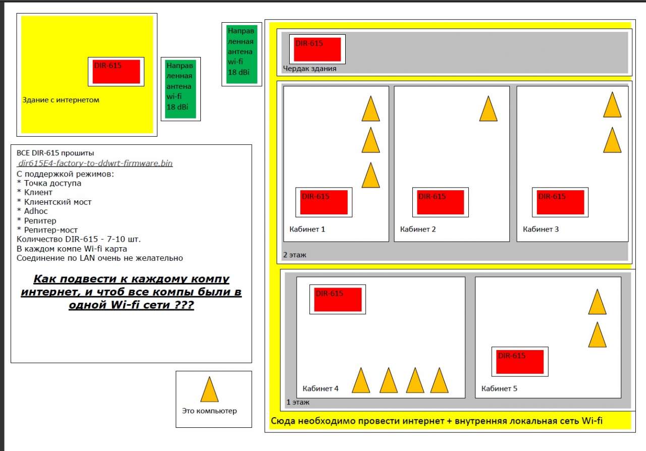

                  Помогите User-у
                  Здрасте всем, помогите пожалуйста с режимами роутеров, где какой режим связи использовать и как лучше построить сеть?
                  схема ниже
                    #24
                    Starina
                    Ужос... именно через "о". Если не связать кабелем хотя-бы DIR-ы, то такая сеть работать не будет.
                    И зачем их столько? Мост с другим зданием не трогаем, а из остального - если поставить один ровно в центре и с нормальной антенной, должен потянуть. Если конечно стены и перекрытия не цельнометаллические. Но к нему надо будет сеть подтянуть кабелем.

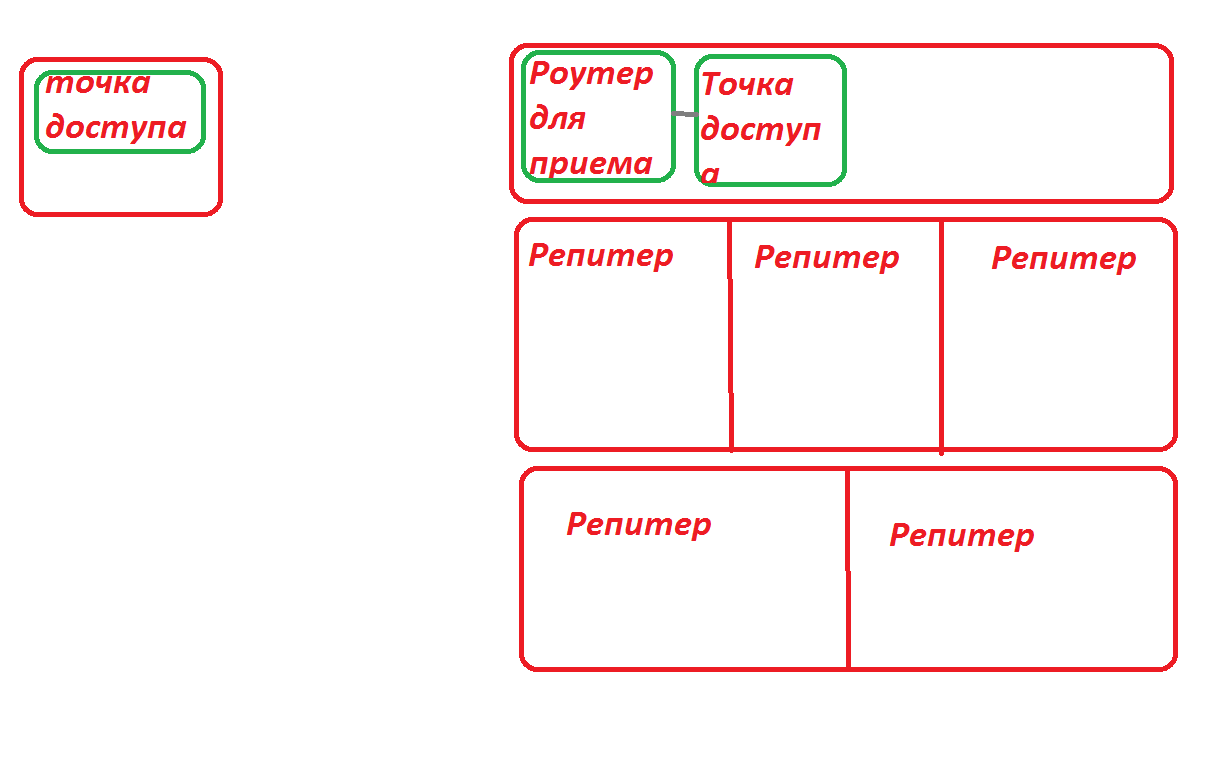

                      расстояние между зданиями какое?
                      Точку на здании с интернетом ставь в режим точки доступа, точку на чердаке здания в режим клиента, рядом ставишь ещё одну, заводишь в неё интернет-режим ТД, на каждом этаже(можешь и в каждый кабинет для улучшения сигнала) ставишь роутер в режим повторителя, все роутеры в одной сети-все рады.
                      В здании по кабинетам я бы все же кинул медь, так лучше будет и дешевле.
                        #26
                        Сообщение от DJTROYAN Посмотреть сообщение
                        Вы сами пробовали делать сеть хотя-бы с 2 повторителями? И как ощущения? И какая скорость при одновременной работе хотя-бы 3-4 пользователей?
