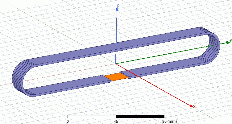

Моделирование антенны в CST Microwave

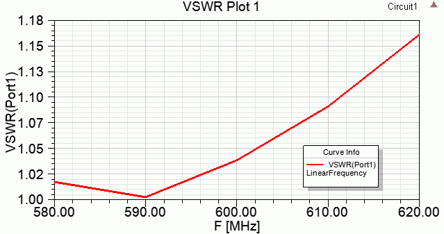

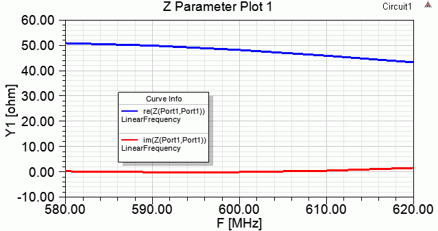

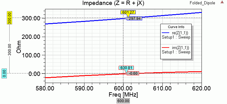

    У меня всё сошлось, никаких отличий
    Единственное что надо для LumpedPort ставить галочку De-Embed (она актуальна только для прямоугольных портов. Для WavePort, непрямоугольных Lumped и для TerminalDriven её нет).
    Если она не стоит - HFSS добавляет туда некоторую реактивность (на величину индуктивности мнимого проводника которым будут соединять такой порт). Т.к. размеры LumpedPort поменялись, то если эту галочку не отключить - будет добавлено меньше индуктивности там где более короткий прямоугольник и результаты немного не совпадут.

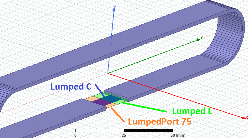

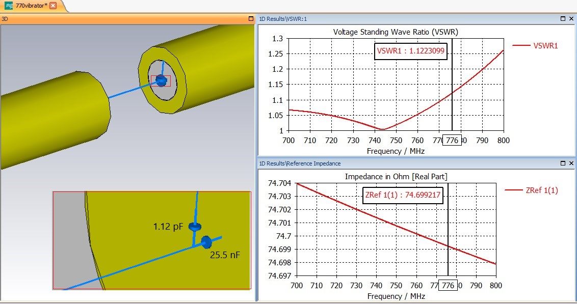

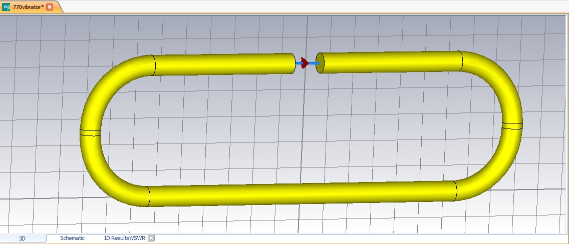

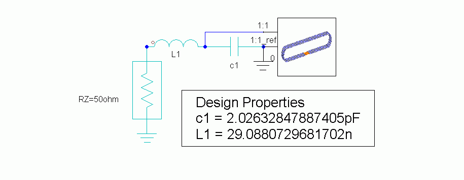

      Опыт HFSS не проходит. Слишком отличаются программы. Мой вопрос больше физический: куда цеплять емкость и индуктивность на схеме?
        да ничем они не отличаются. Всё равно как Word и OpenOffice. Не похожи, но и отличий нет.
        Твоя схема замещения с коаксиальным кабелем не эквивалентна схеме для RFSimm.
        Полуволновый диполь в схеме замещения это 2 порта по ~150 Ом (2x100 только в составе Уда-Яги может получиться)
        Коаксиальный кабель это 3 проводная линия
        Если в разрезной диполь у которого около 70 +j0 Ом просунуть в плечо кабель, то может получиться 100 +j40 Ом. Это пока вообще без каких либо LumpedRLC. Просто потому что третий провод который есть в 3D модели "забыли" включить в эквивалентную схему замещения. 3D решатель этот третий провод видит и учитывает.
          Это надо попробовать, тогда и выяснится.
          В результате долгих мучений, учитывая то что писал Yurik (насколько я смог понять), удалось кое как согласовать. Чтобы исключить паразитную емкость, которая появляется при назначении Lumped Elements, пришлось использовать провода (wires) нулевого диаметра, и очень маленькие зазоры 0,1 мм. Исходный импеданс 300 Ом. В RFSimm считалось на 810 МГц.

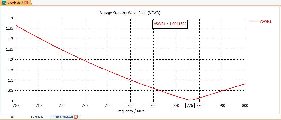

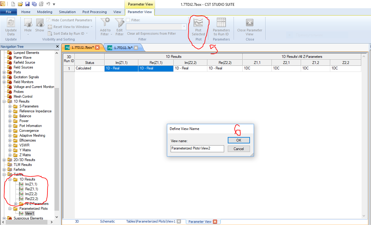

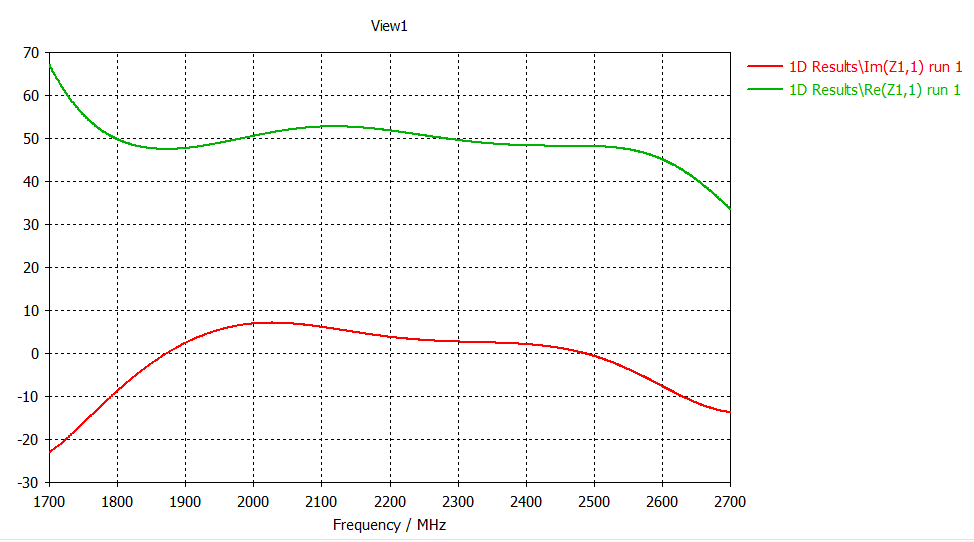

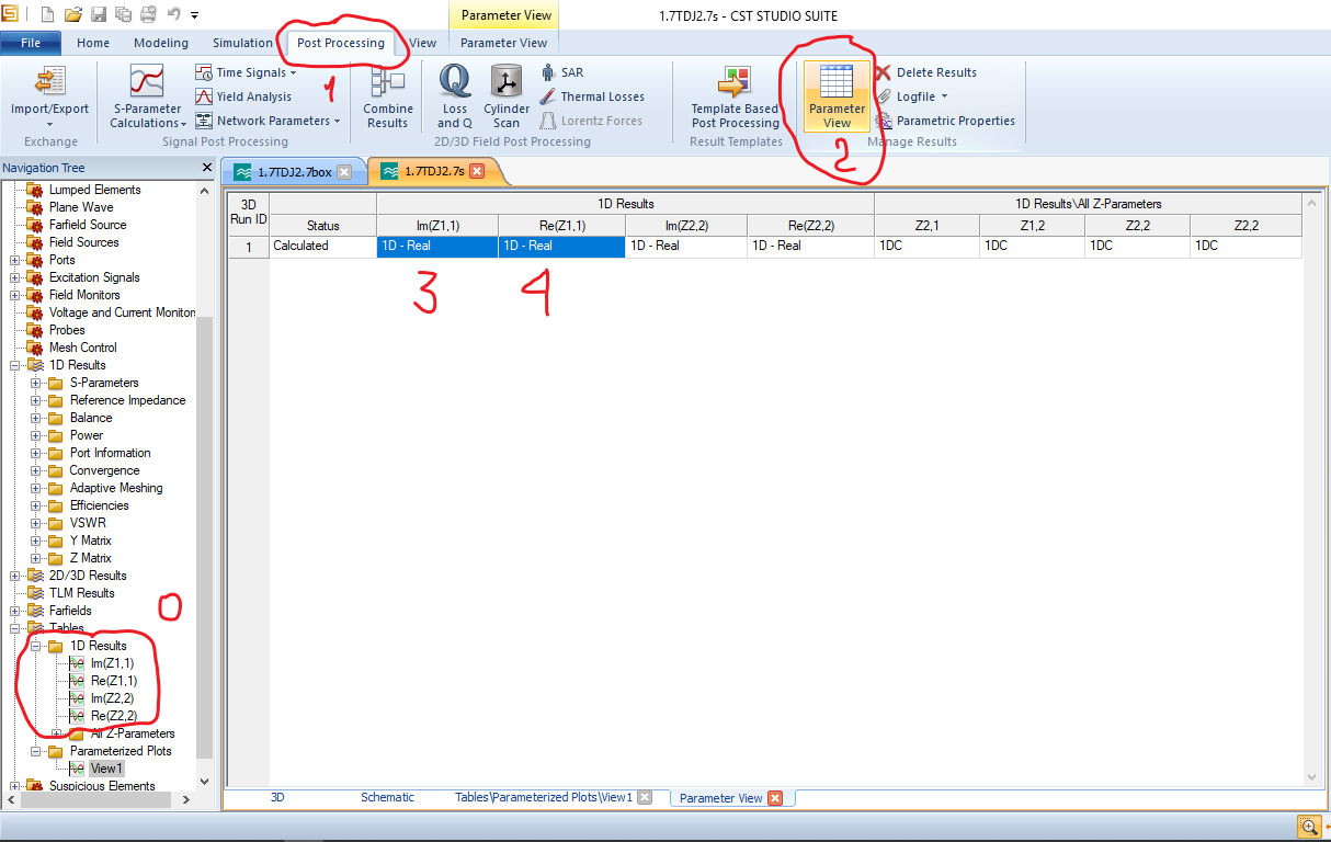

              Кто-нибудь знает как в CST выводить совмещенные графики Im(Z1,1) и Re(Z1,1), по типу как это делается в HFSS?
                Если никто не знает, учимся сами: В начале выводим все графики из раздела "Post Processing", которые нам нужны (позиция 0). Затем заходим в "Post Processing" (1), нажимаем "Parameter View" (2), выбираем параметры, которые нам нужны из ранее посчитанных (3,4), нажтиает "Plot Selected Plot"(5), и жмем ОК(6) во всплывшем окне.
                Нажмите на изображение для увеличения.  Название:	Page1.png Просмотров:	0 Размер:	129.1 Кб ID:	319635Нажмите на изображение для увеличения.  Название:	Page3.PNG Просмотров:	0 Размер:	110.3 Кб ID:	319636 Нажмите на изображение для увеличения.

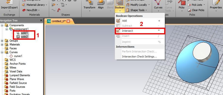

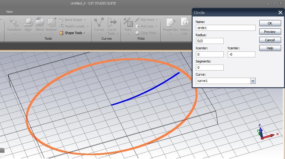

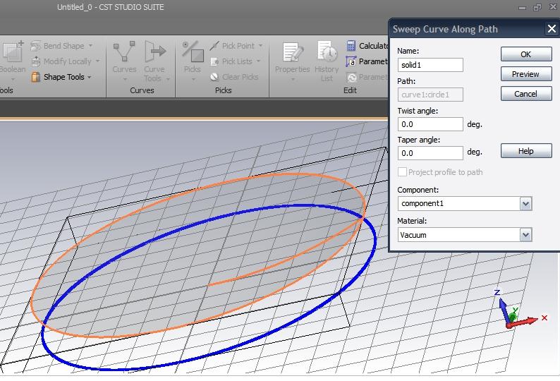

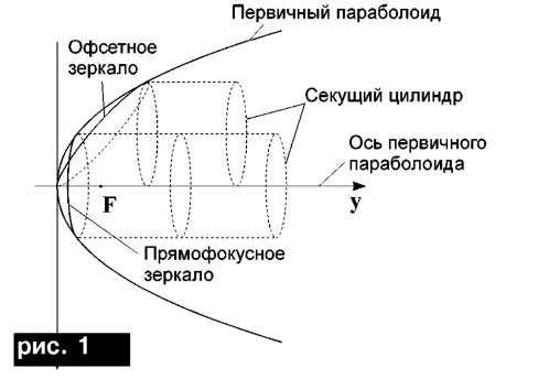

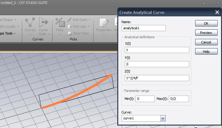

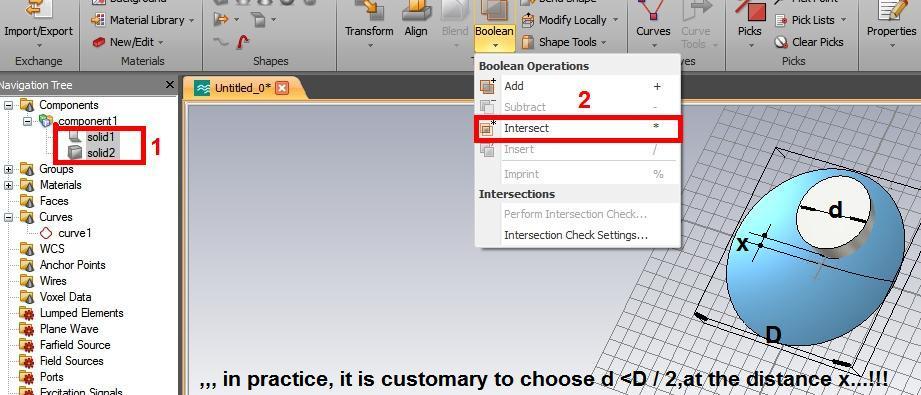

                Построение офсетной тарелки в CST.
                Большое спасибо Jomy, за иллюстрации создания параболоида в среде CST MS. Картинки взяты отсюда.
                Здесь модель тарелки Супрал 600.
                Спойлер (+/-) (Иллюстрации)
