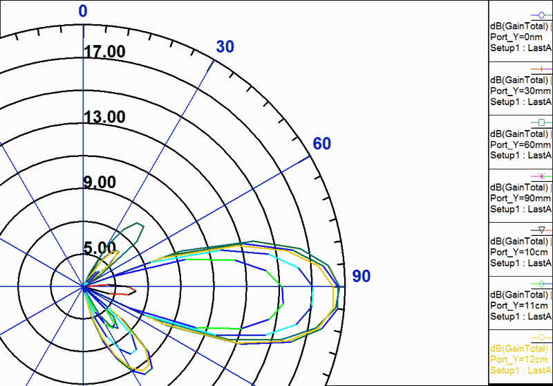

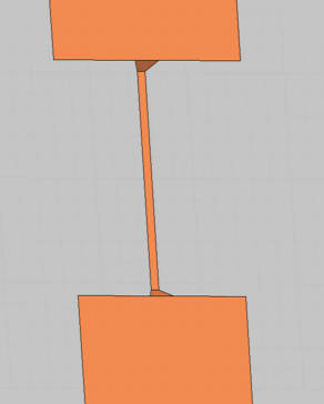

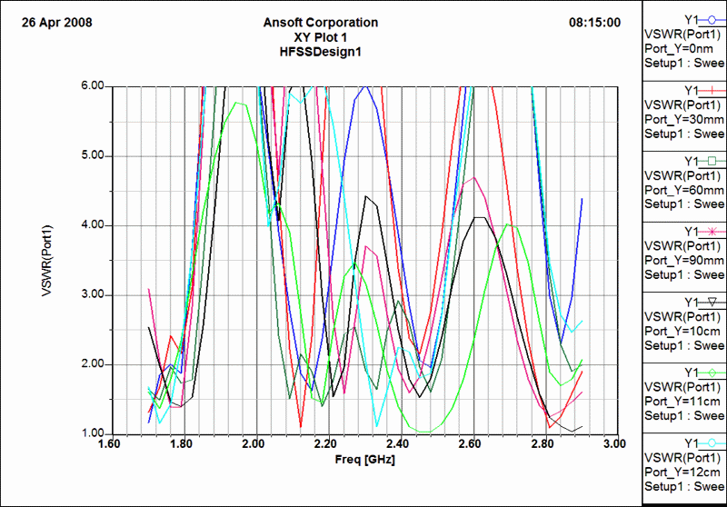

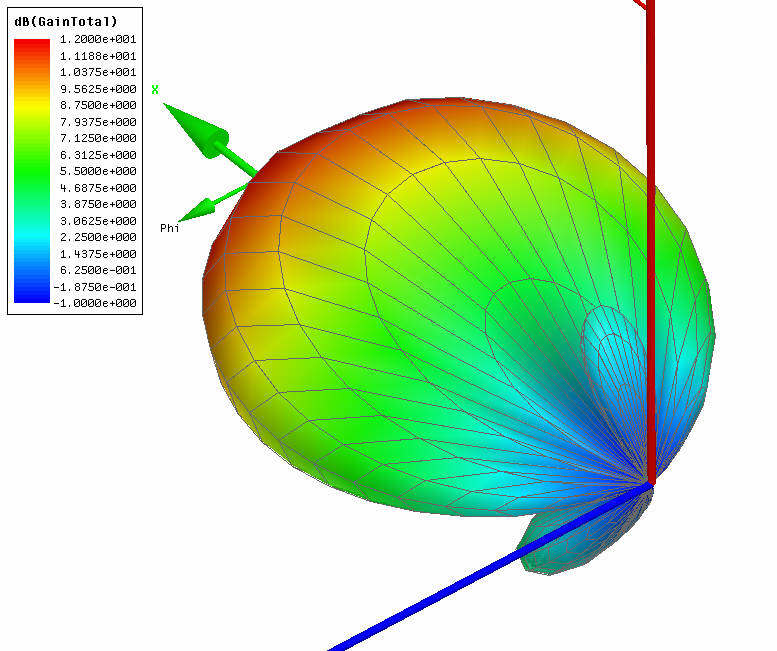

Наваял тут в HFSS модельку популярной антенны FA-20. Упрощенную, из "абсолютно тонких" поверхностей. Даже в таком виде она "дискретизируется" в 70...90 тысяч тетрахедров и обсчитывается полночи.
В целом, оправдываются "предсказания" производителя :yahoo: : усиление под 19 дБ.
