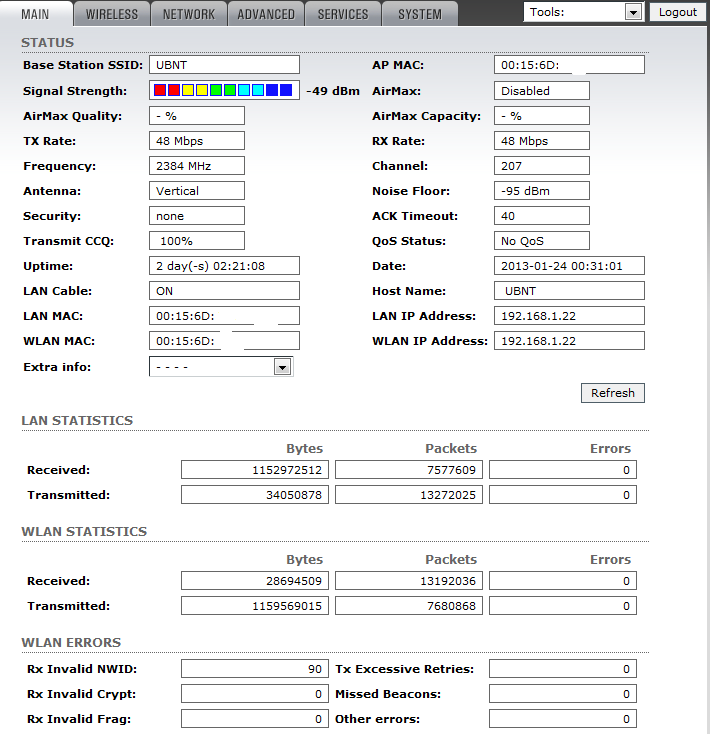

  • Alexander122
    Участник ответил
    В последнее время (2-3месяца) начали проявляться проблемы в работе 2-ух прошитых 5210 точек -провалы если так можно выразится ,пропадает связь на пару секунд (что оч актуально при онлайн играх) ранее наблюдал приблизительно похожее на не прошитых 5210 в вертикальной поляризации
    в логах чисто шифрование отключено ошибок не показывает , прием/передача ~ -47-55db выставленная мощность не имеет значения 3db или 10db(расстояние 1050м) ,Noise Floor:-95 dBm ,Transmit CCQ:100%
    Особенно заметно после небольшого простоя сети (в торрентах и на прокачку работает без проблем 20/20 мбит/с)
    на всякий пожарный скришотНажмите на изображение для увеличения.

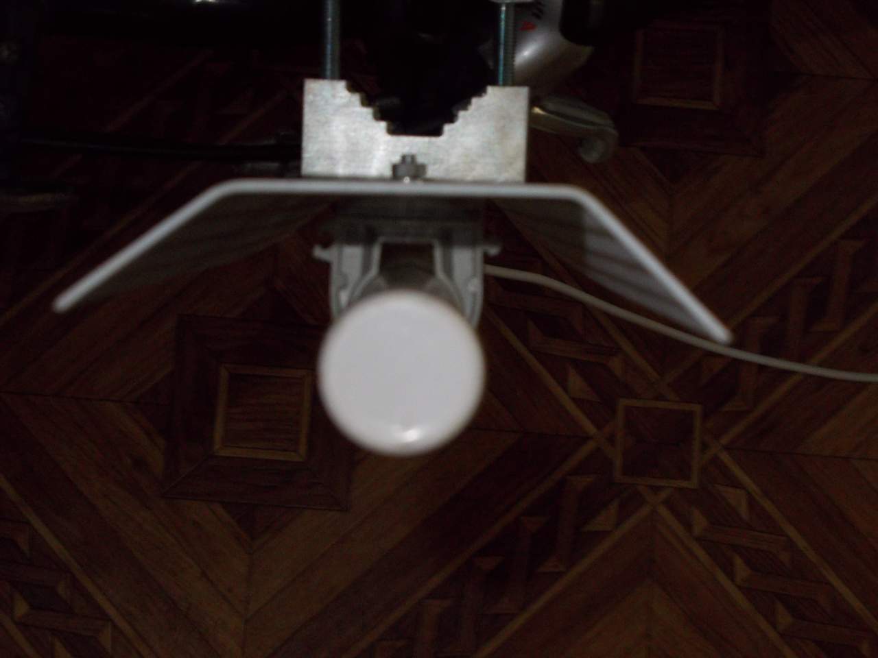

  • ALYRM
    Участник ответил
ID:	214442 120 градусов 12 Дцб
