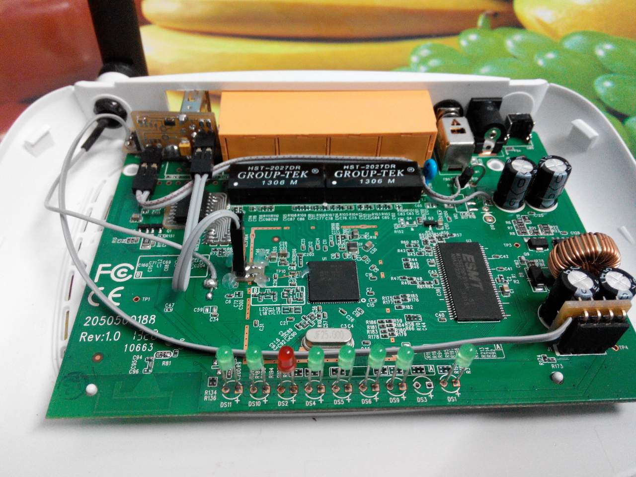

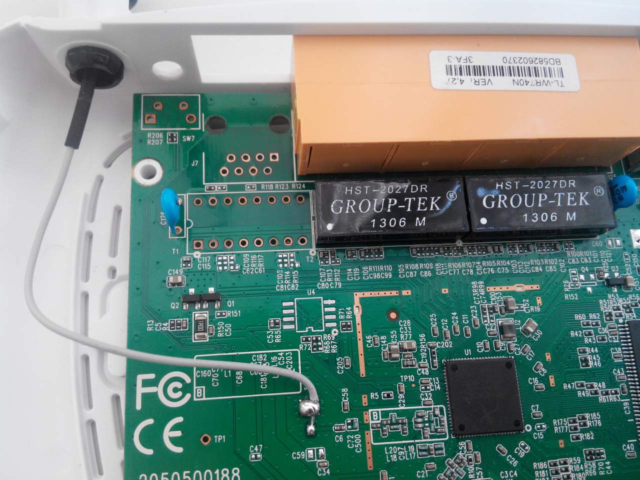

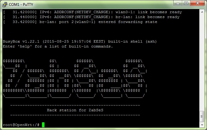

                              Также стоит отметить что при заливке дампа с 4МБ флешки в флешь большего размера необходимо последние 64 КБ дампа записывать в конец большей флешки иначе не будет работать wi-fi,так как там (последние 64 КБ) находится ART.Сам недавно заменил флешку на 8МБ в so-16 на TL-WR740N v.4.27 со сгоревшим WAN-портом.

                              Сообщение от alek_neo Посмотреть сообщение
                              В том то и дело что не работает, роутер не заводится - горит один светодиод и все. Надо покупать W25Q64FVSSIG, если она у вас работает то и у меня по идее должна заработать.

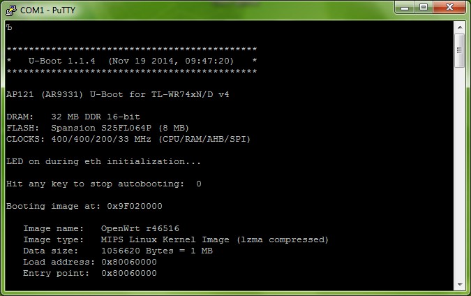

                              Если есть возможность то посмотрите через serial что происходит при включении роутера,возможно что TP-LINKовский загрузчик пытается скачать с 192.168.1.100 файл vxWorks.bin и в итоге Вы видите просто горящий светодиод питания.Советую заменить загрузчик на альтернативный от pepe2k

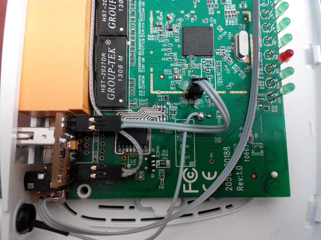

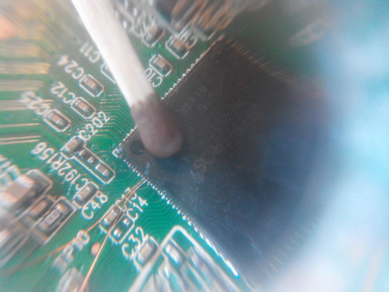

                              Сообщение от dragoncom Посмотреть сообщение
                              По usb там с торца микросхемы можно запаятся двумя тонкими проводочками. Без микроскопа сложно но можно.
                              Таки правда :drinks:

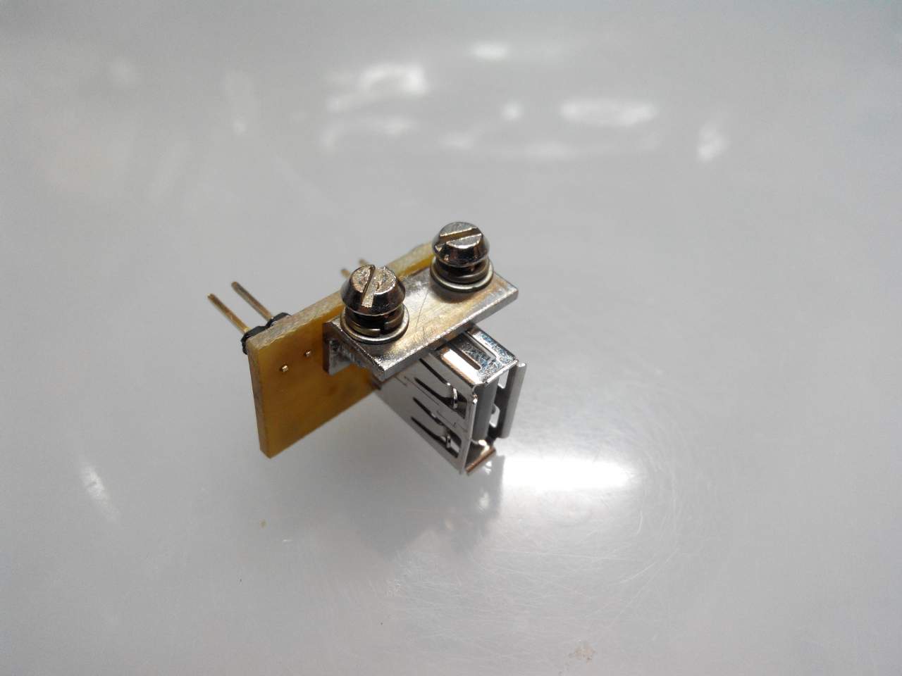

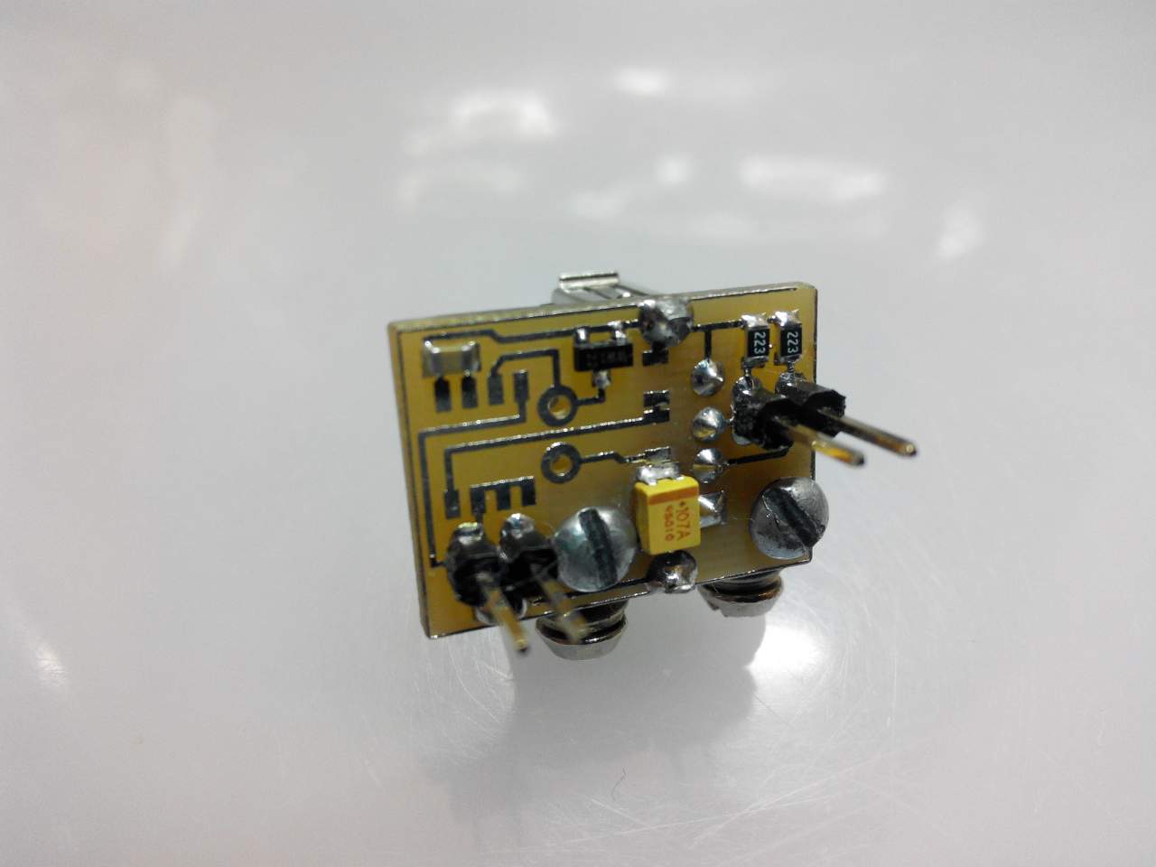

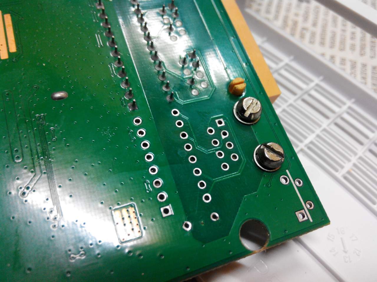

                              Затеял вот добавление USB...
                              Пока так Нажмите на изображение для увеличения.
