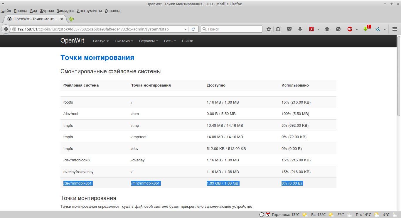

          На выходных добавил в свой роутер ещё и поддержку microSD карт по этой инструкции. :dirol:
          Вышло правда не так аккуратно как хотелось бы :mda: но тем не менее...
          Фото:
