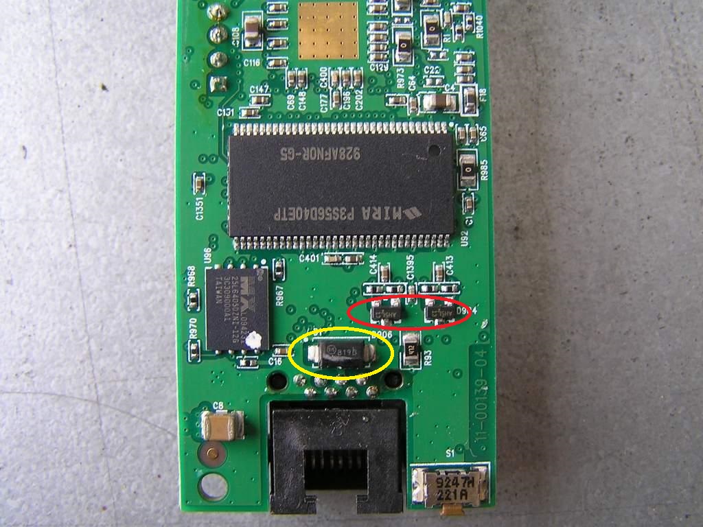

    сдуй 4 стабилитрона, скопом стоят. если на 10 мегабит работает то и на 100 потянет. иначе процу йок

      Заменил проц, 3 день железка на столе работает.
      Стартует на 10мбит при загрузке софта на 100мбит FD переходит.
      Проц так же как и старый греется очень сильно. Заменил радиатор на более массивный но не сильно помогло. Палец больше 2-3 сек не терпит.
      У меня очень большое подозрение что проц иза перегрева деградирует а гроза это просто совпадение.
      UPD. Ага походу я прав по поводу перегрева. Железка уже пару раз не загрузилась, проблемы питания и наводки исключены 100%.
      Кабель 3м, БП новый совсем, питание компа, коммутатора и аиргрида через довольной хороший UPS серверный + AVR.
      Все находится на столе в помещение.

        Усе проц снова умер. 5 перетыканий питания и проц мертв.
        UPD. Ну что теория гроз отпадает, значит фиговая разводка питания или еще что то.
        Даташит бы на проц и осциллографом потыкать цепи питания.

          может брак какой , в цепях питания. или недостаточный запас в их расчете. может пройтис поногам и посмотреть чтоб больше 5в не где небыло, хотя бредовасто это но всеже.. вроде сейчас всюду 3в3 используется
            #35
            Напряжение используются 2.5в 4.5в 3.3в по крайней мере такие стабилизаторы стоят в районе входа.
            Проверил на TP-Link mr3220 тоже такие же используются. Его как раз в качестве донора использовал.
            По пинам еще не проходился но судя по консоли симптомы 1:1 как на другом чипе.

              Вернул обратно чип в mr3220, железка вообще не грузится и чип теплый по сравнению с аиргридом.
                #37
                аиргрид убийца чипов?
                  #38
                  Получается да.

                    3.3 проц, 2.5 оператива, 4.5 периферия (радио)

                      Датшит на up5305ad есть?
                      Что то не внушает доверия такая обвязка у этого преобразователя.
                      У кого есть осциллограф можете посмотреть что твориться по 3.3в?
                      У меня большое желание впаять 100мкф + 0.1мк на 3.3в и вход 24в разрезать повесить LC-LC фильтр + DC-DC на 5В
                          Ткните в них чтоли пальцем на будущее...http://local.com.ua/pic/ferum/1892/fullview/

                            hex Они в другой стороны. Можете сделать фото всей платы?

                                #45
                                Красным выделил диоды которые сдуть надо.
                                Мне кажется или корпус поврежден? Выделенный желтым диод.
                                У меня плата отличается от вашей.
