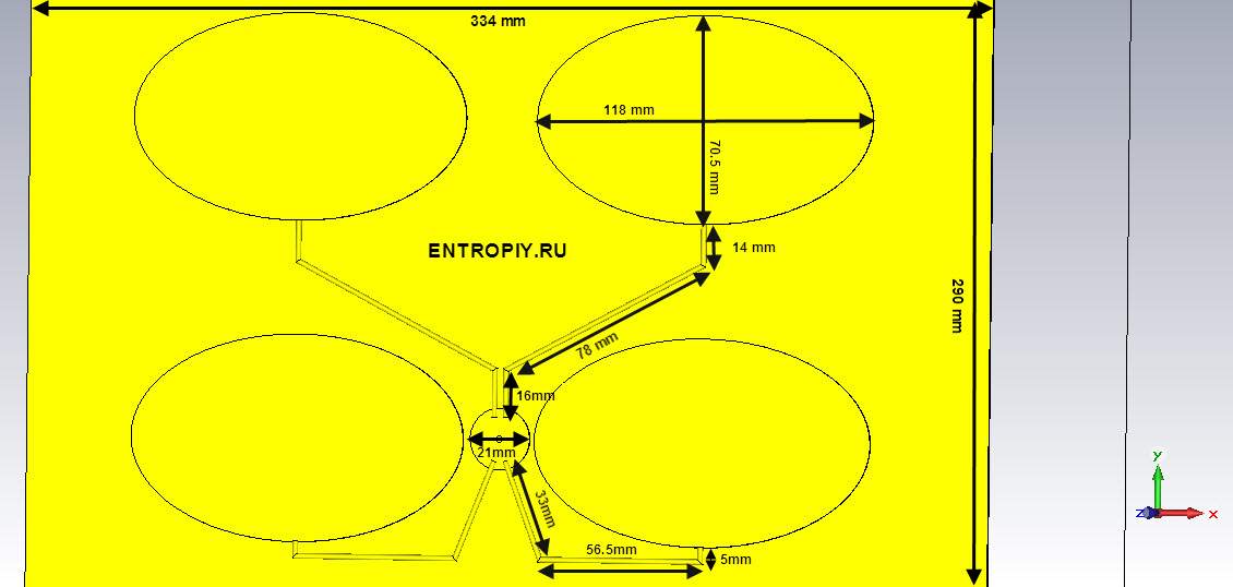

Панель 15 V4 (MIMO)
    Нет на печатной плате я пока делать не хочу. Во первых - у меня ее нет, во вторых я не смогу гарантировать параметры диэлектрика.
    Кастрюля мне не нравиться. Это не эстетично.
      Жаль, мне очень нравится кастрюлю...!!!
        мне тоже. очень удобно. остается только закрыть пластиком переднюю часть и будет красота.
          Я уже закрыл. Проблема в том, что на улице антенна как-то не стабильно себя ведет. Перепады температур и влажности судя по всему сильно влияют.
          Может и попробую такой вариант.

                          JOMy при изготовке #133(Р5) не очень технологично линии (то непопадание в длину 62 то криво) а тут ещё Бес тер #128
                          Что при этом изменится кроме размер рефлектор?
                            ,,, я не понимаю, что вы имеете в виду ...!
                              Он говорит, что это проще!)))
