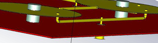

    ,,, Lipton, я думаю, было бы лучше ...
    возможно и лучше... Но я так не проверял. В моём варианте легче настраивать за счёт того, что меняется ёмкость между участком линии и рефлектором. В варианте с зигзагом, тоже взможна аналогичная подстройка, а вот с клинообразным изгибом.... я не знаю...

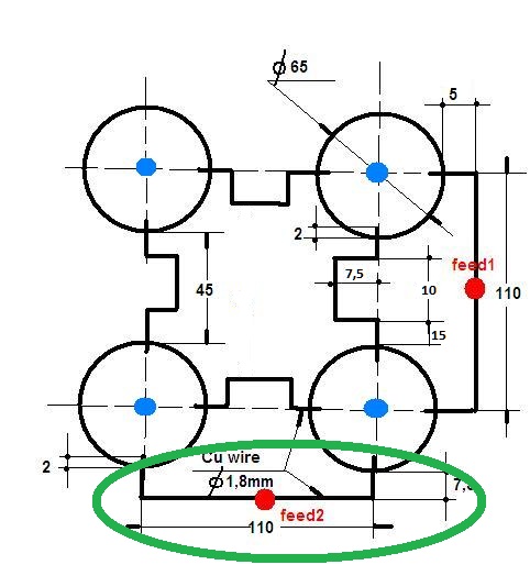

          Да конечно можно! Всё будет хорошо!
          Я конечно линии питания сделал бы не по последнему рисунку...
          Размеры возьми основные здесь и остальные здесь. Конечно линии питания лучше сделать так...

                ,,, с моей точки зрения, я думаю, что проблема решена ...

                      Jomi, если все финальная доделанная версия, то можно пожалуйста размеры этой панельки ( размеры Рефлектора и размер от рефлектора до патчей ).
                        #41
                        Lipton, брось, пожалуйста, все нормальные размеры! Хочу в железе повторить!!!
                          #42
                          Размеры вроде бы здесь ( http://www.lan23.ru/wifi/Panel15v4/panel15v4.html ), только расстоания между патчами везде по 105мм и рефлектор 220x220

                            неправильно! расстояния 110 мм. рефлектор 240х240
