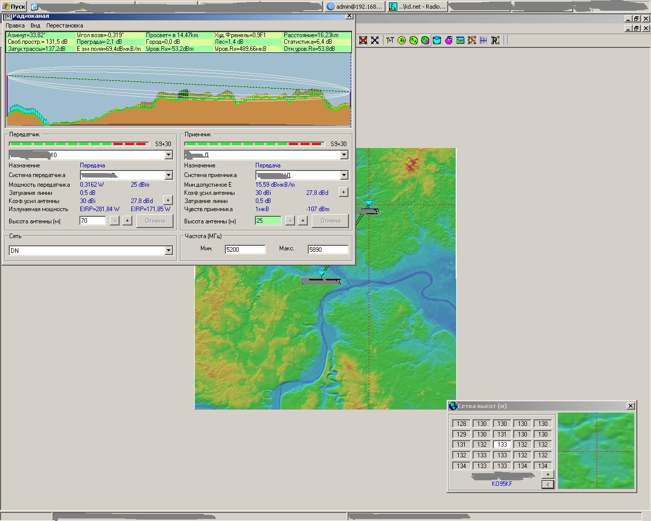

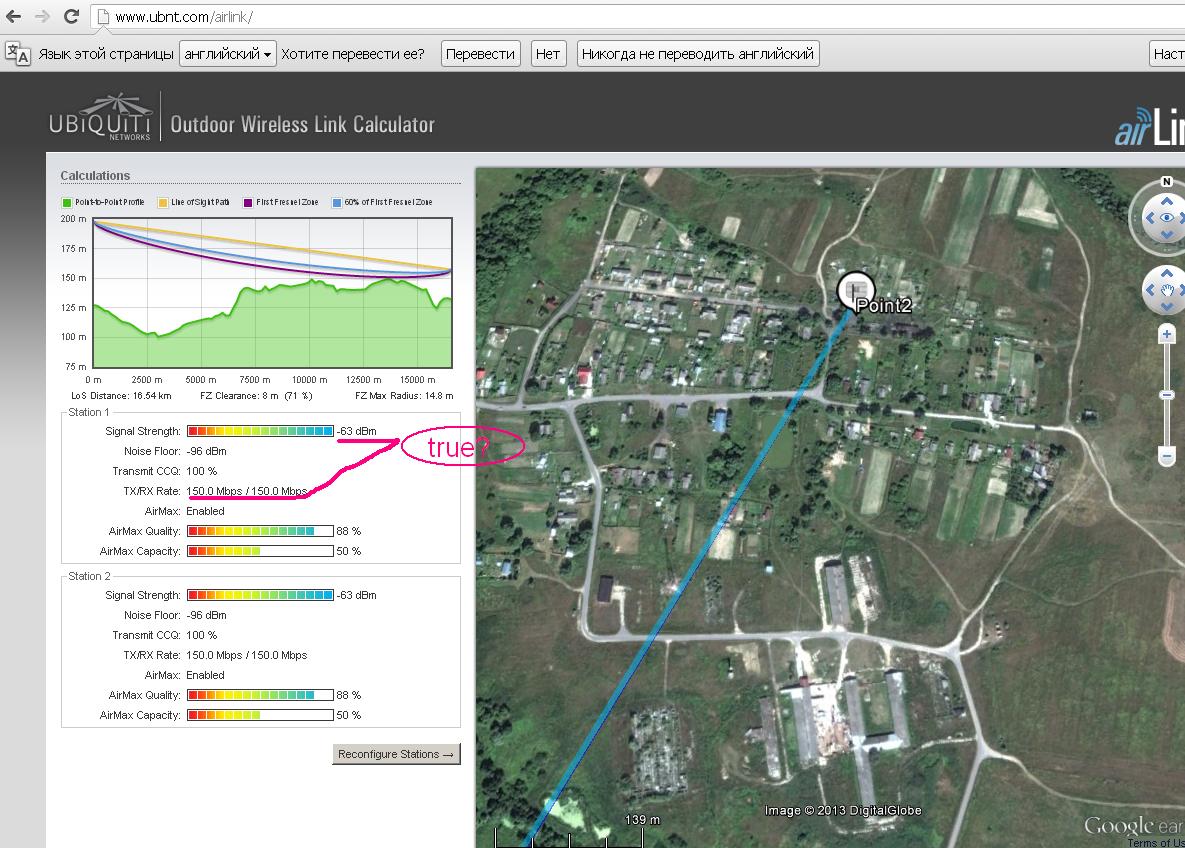

      поглядели мы как выглядит линк используя софтину радиомобаил (а так же на сайте ubnt), первая зона френеля заканчивается на высоте 20 метров, деревья ниже - немешают. Но карту растительности я так и не нашел для этой софтины ;(
      Кстати, рокетдиши неподойдут, нужно что то с низкой ветровой нагрузкой, пока смотрим в сторону Quantum Gold 4958SPL9+MikroTik RouterBoard Groove 5Hn,
      не разу не пользовался таким оборудованием, потому наверное пойдем на риск, кстати, появилась необходимость доставить туда 100 мбит, клиентов много, помогите решить задачу с оборудованием.
      разобрался с софтиной радиомобаил, но уже другие рез-ты, как будто у нас грунт движется каждый день по 10 метров))

      я вобще не припоминаю у нас деревьев в городе, как показывает скриншот радиомобайла.)

        Вот мне то-же интересно , я сколько не смотрел и софтом от UBNT и радиомобайл , везде показывает что линк ОК получиться, на реальном же деле там лес.. Карты что то врут.. Интересно как часто их обновляют?
          маркетинговый ход со стороны ubnt и неточные карты в radiomobile, по оборудованию что скажешь? лучше чем готовые решения ubnt ? )
            #20
            Возможно и маркетинговый , но может просто наши края в картах не так часто обновляют ..
