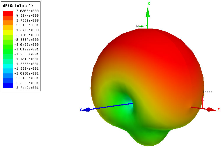

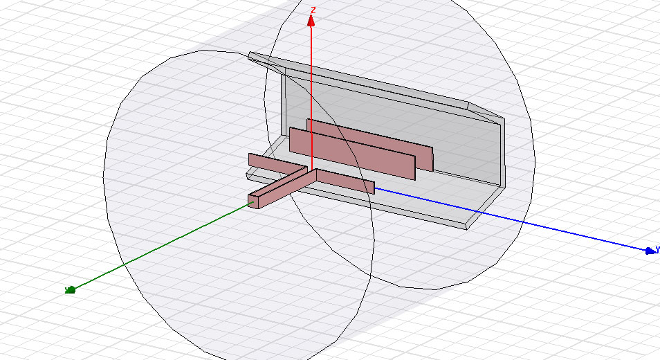

Короч сделал я модель этого чудо молоточка....получилось примерно 7.05 ДБ. Может быть чтото и начудил, ибо в HFSS новичок. Если нужны еще тесты и результаты - скажите как, сделаем и буду знать на будующее))Кстати есть у когонибудь нормальные размеры прямофокуски или оффсетки?ну там выпоклось и тп?хотле бы помоделировать да и в железе воплотить не мешалобы))
<< сделано в HFSS 11, размеры все как на тех фотах, а вот угол краев той крышки (на молоток) 120градусов...с остальными значениями хуже.
