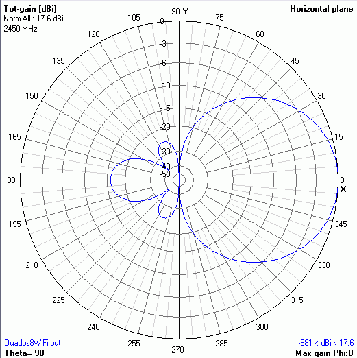

    а сектор сколько градусов?
      вот

        А какое волнове сопротивление?
          Сообщение от mcWit
          вот

            Посмотрел на.
            Чем больше элементов, тем хуже ксв для 200ом на крях диапазона.
            А что будет после трансформатора?

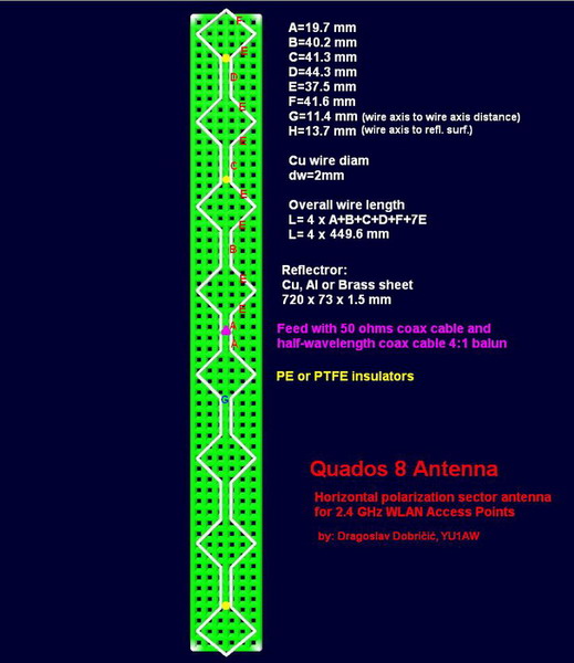

                Это ты про эту ссылку говоришь http://www.yu1aw.ba-karlsruhe.de/vhf_ant.htm ??? Если да, то где то у меня были оттуда конструкции, я видел давно такое.
                  Да ,эту.Картинки эти *оттуда*,вывесил бы "оттуда" конструкци и мне не пришлось бы отвечать на вопросы и лепить jpeg-и.Для того и ссылку неделю назад кидал...Это первое,второе,*давно* такого там не было..это относительный свежак на энтой страничке...

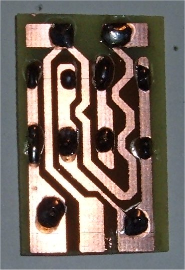

                    Может интуитивно, но эти конструкции понравились. Если бы заменить согласующий трансформатор более простой конструкцией, то вообще супер. В расстояние 19 мм его не очень удобно втуливать. А выносить разъем за пределы экрана, к сожалению, не возможно...
                      Все точно..обелиск был в январе 2007го.На счет остального ,ты неправ,все влазит в 19мм .И разьем за пределами экрана приклеппаный к нему сзади...На счет согласования попроще ,от амоса как вариант можно на текстолите применить,но я так не делал.

                        Амос тоже 200 ом, но согласования на текстолите я не помню. На них тот-же транс стоял 1:4.
                          Где то валяетя на винтах транс под амос на текстолите.Но с ходу нахрапом не нашел.:)

                              кто нить делал? поделитесь опытом фотами. или мануалом на русском. мылюсь повесить её на примерно 800 метровый Линк без гарантий прямой видимости. в зоне дейсствия будет 3-4 от силы 5 точек.
                              Как ведёт себя в условиях дождя ветра плохой погоды. На чём она вся слеплена никак не могу понять на фотах на сайте автора, вродибы материал похож на текстолит. какие альтернативы можно использовать тексталиту в случае с Quados, мнение многих что 2.4 Ггц частота поглощаеться текстолитом на ура, имеет место быть. как это на самом деле так и не определился. Один знакомый уверяет что текстолит можно обработать чем то и типа не будет такого эффекта. чё то слабо вериться.
