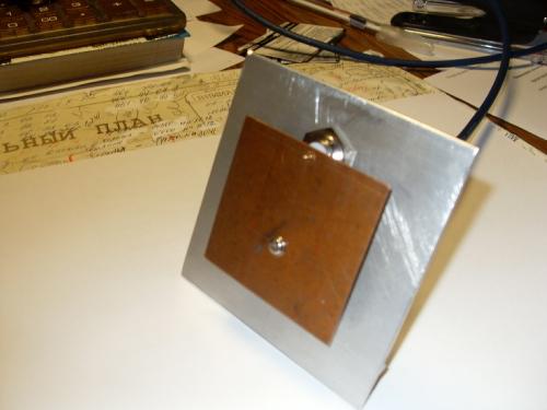

    arcad, Вы крепили патч в фокус тарели или предполагаете? Если крепили, есть ли какие-то смещения относительно штатного крепления (вверх-вниз)? Может фотку выложите :)?
    только для офсета, там стандартное крепление есть, так вот патч нужно в то место где головка стоит(начало волновода), а вот крепление антенны надо слегка переделать иначе на горизонт навести не получится

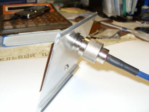

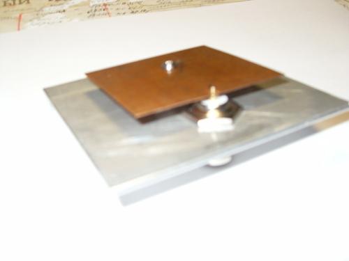

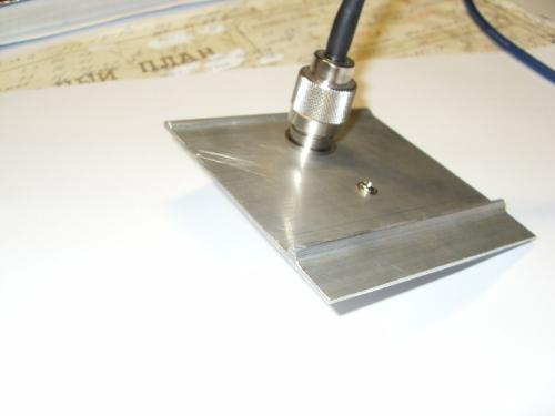

          Спасибо, но вопрос немного не об этом был. В собранном мною мини-патче (по последним размерам mcWit) получается так, что закрепить его в штатном креплении возможно только значительно вынеся его в сторону зеркала (из-за разъёма и подводящего кабеля), см. фотки.
          Вибратор ещё не запаян, т.к. хочется как-то решить этот вопрос.

            #20
            Мой совет, сделай крепление вокруг разъема. Можешь два уголка по бокам от разъема закрепить на нужном расстоянии.
              #21
              Вот спасибо, так и поступлю, меня вобщем-то именно место-положение плющило, а как сделать аккуратно придумаю.
                #22
                builder
                Отличное изготовление
                только колпак надо, любой хоть из пластиковой бутылки, уж очень птичкам такое место нравится, сидеть удобно
                  #23

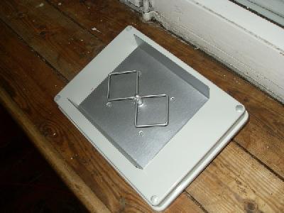

                  Да уж, у меня на первых конструкциях биквада (без бортиков) птички регулярно сидели и один раз сломали пайку на трубке. Потом стал делать вот такие (на фото) - на свойствах антенны почти не сказывается, но птичке удобнее сидеть на бортике (при вертикальной поляризации) :). А патч я вобщем-то рассматривал как альтернативу бикваду и в том числе с точки зрения открытости, аккуратный корпус мелкосерийно сложно делать.

                        Файл ищите в теме моделирования. Я сторонник только меди и латуни. Экран был сделан из нержи (можно и медь и аллюминий).
                        Толщины: экран 2,0мм, патч 0,5мм.
                        А расстояние между патчем и экраном какое? Как мерить, между серединами пластин или между ближайшими сторонами? Спасибо.

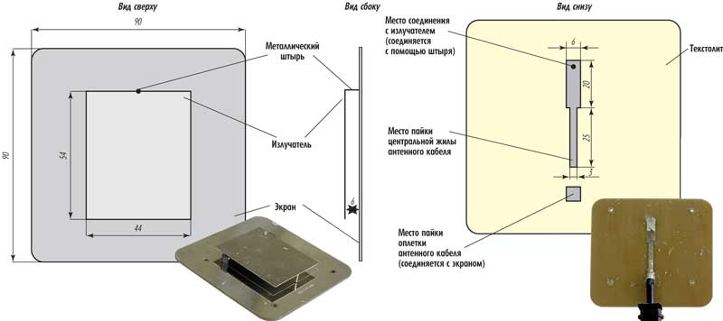

                          Наконец-то дошли руки.
                          Размеры немного изменились.
                          Измеренное КСВ не хуже 1.25.
                          Рекомендую вместо 75 омного.
                          Какое местоположение вибратора относительно отражателя?
                          Или центр входного отверстия кабеля на отражателе( сколько мм сверху брать отступ на нем для отверсия кабеля)? На рисунке вибратор вроде бы немного смещен вниз относительно отражателя.Или центры квадрата и прямоугольника напротив один одного
                          Зазор между ними на рисунке указан (8мм).
                          Заготовки изготовлены точно по размеру 90x90 и 58X54.5.
                            #28
                            Отвечу за mcWit-а. Вибратор расположен точно по середине рефлектора,
                            размеры точки запитки выданы для вибратора. Где он (кабель/разём, его центр) будет проходить через рефлектор не трудно посчитать.

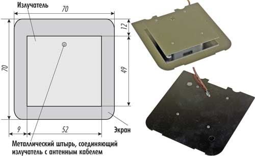

                              #29

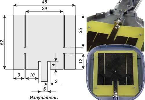

                              Фото заводских патчей.www.compress.ru/article.aspx?id=17784&iid=822
