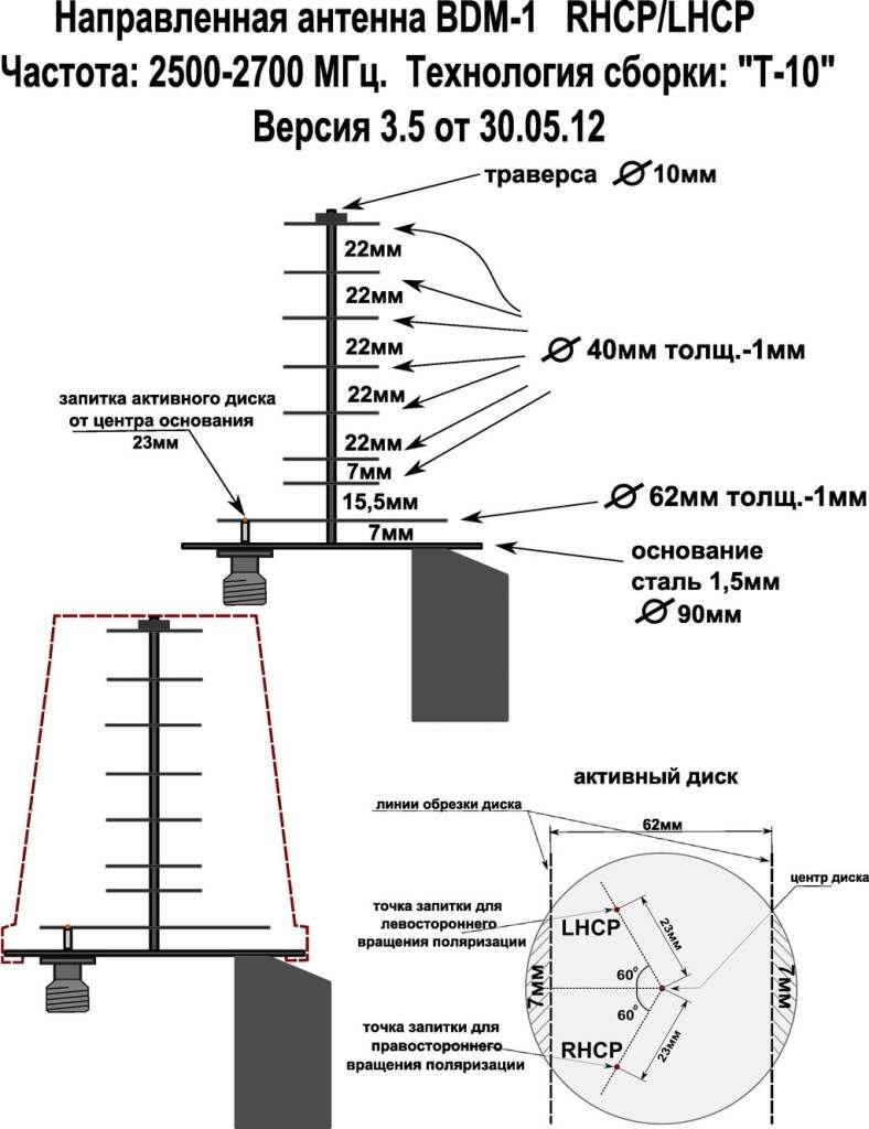

lipton, Добрый вечер! Скажите она на текстолите(ну или подобном материале)?
Хватит пытать!
Покупаем антенну, разбираем, смотрим, фотографируем и выкладываем! Будет здесь лежать, пока модераторы не удалят! Так как без приборов, при ручной нарезке, повторить конструкцию не получится...
Производитель коммерческий партнёр этого форума, поэтому я буду стараться, чтоб его конструкции здесь не выкладывались! За исключеним тех, что он сам выложит.
