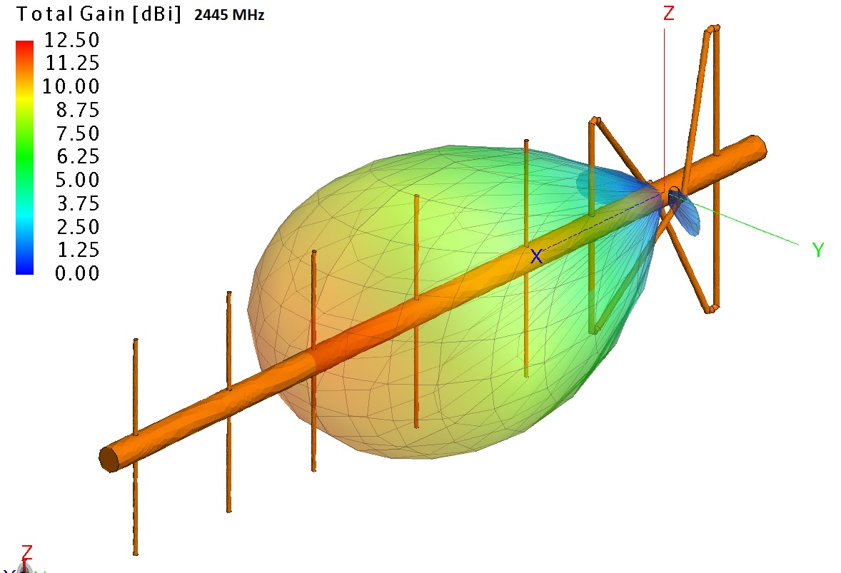

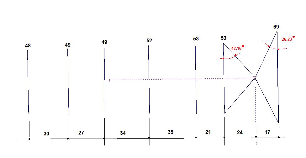

          Решил собрать такую антенну. Помогите с размерами углов и расстоянием между элементами.
            #50
            Скачайте ММАНу и увидите размеры антенны в файле .maa первого поста.
            Антенна интересна тем, что имеет 50 Ом( или 75 Ом) и кабель можно вывести через точку нулевого потенциала - т.е. не нужно специального симметрирующего устройства.
            Я с ней как то работал в симуляторе, её можно установить на металлической траверсе диаметром 6/8 мм. Сам излучатель имеет контакты с траверсой в точках нулевого потенциала. Получится более жёсткая механическая конструкция. За основу я брал геометрию Тула. Входной импеданс получился около 70 Ом. Не было времени поработать с ней и довести импеданс до 50 Ом. См. скрин:

              Скачал. нашел только размер элементов. А углы и расстояние между элементами не нашел.
                #52
                Углы можете рассчитать через соотношения сторон треугольника по тригонометрическим таблицам. А расстояния по координатам точек построения элементов.Там Декартова система координат.
