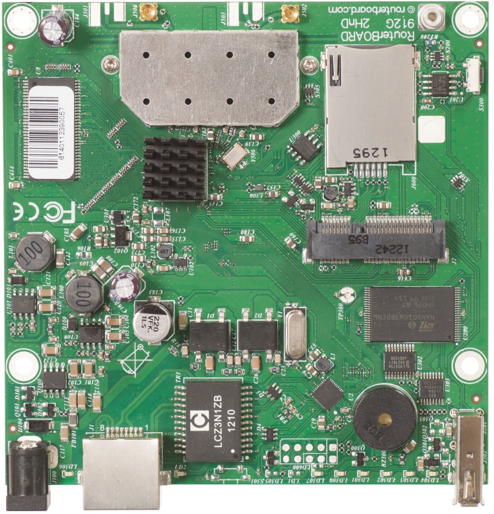

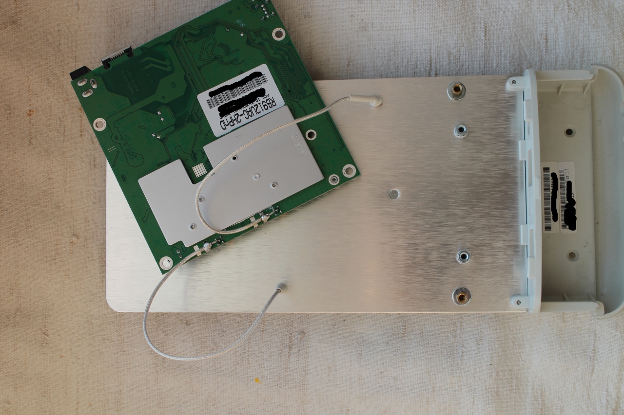

    Сбылось... микротик к выходным приедет... отсюда вопрос: у него радиомодуль по умолчанию включен или выключен? Просто решил паять родные Tp-link-овские пигтейлы на микротик... ввиду того что затрудняюсь их(пигтейлы) выпаять с антенны (у меня паяло на 25 Вт, а фена нет и взять негде - а теплоотвод-то ого-го какой... хотя есть мысля в духовку закинуть, но выдержат ли пластиковые вставки температуру) да и пигтейлы с ММСХ не удалось достать... дык вот к чему вопрос-то: если включу без запаяных пигтейлов (нада же проверить работает или нет микротик, а потом паять), а радиомодуль окажется включен... каков % вероятности что радиомодуль сдохнет?
    P.S. Фото каждого этапа сборки и тесты естественно выложу.
    1. Радиомодуль включен, но просто так не сдохнет. Успеешь и мощность понизить, и в режим точки доступа перевести.
    2. снять паялом разъемы MMCX с платы микротика. на их место аккуратно впаять кабеля антенн от 5210G (гарантии на микротик не будет)
    3. Какой микротик-то?

      1. СПС.
      2-3. Я не буду выпаивать(если это не обязательно) просто на RB912UAG-2HPnD есть площадки для пайки... правда там какие-то элементы впаяны в дорожку центральной жилы (маленькие-премаленькие :) резюки или кондеры - ненаю) - думаю их перепаять... ну вообщем смотрите фото
        Да, судя по фото, здесь удобно припаиваться. Конечно, не нужно снимать MMCX..

          1. радио по умолчанию ВЫКЛЮЧЕНО на микротике!!!
          2. мамку удачную подобрал... удобно будет паять антенну от 5210

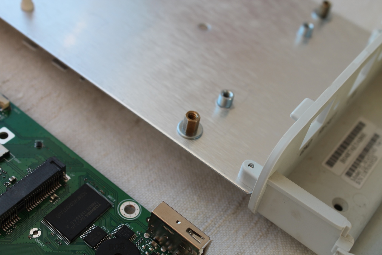

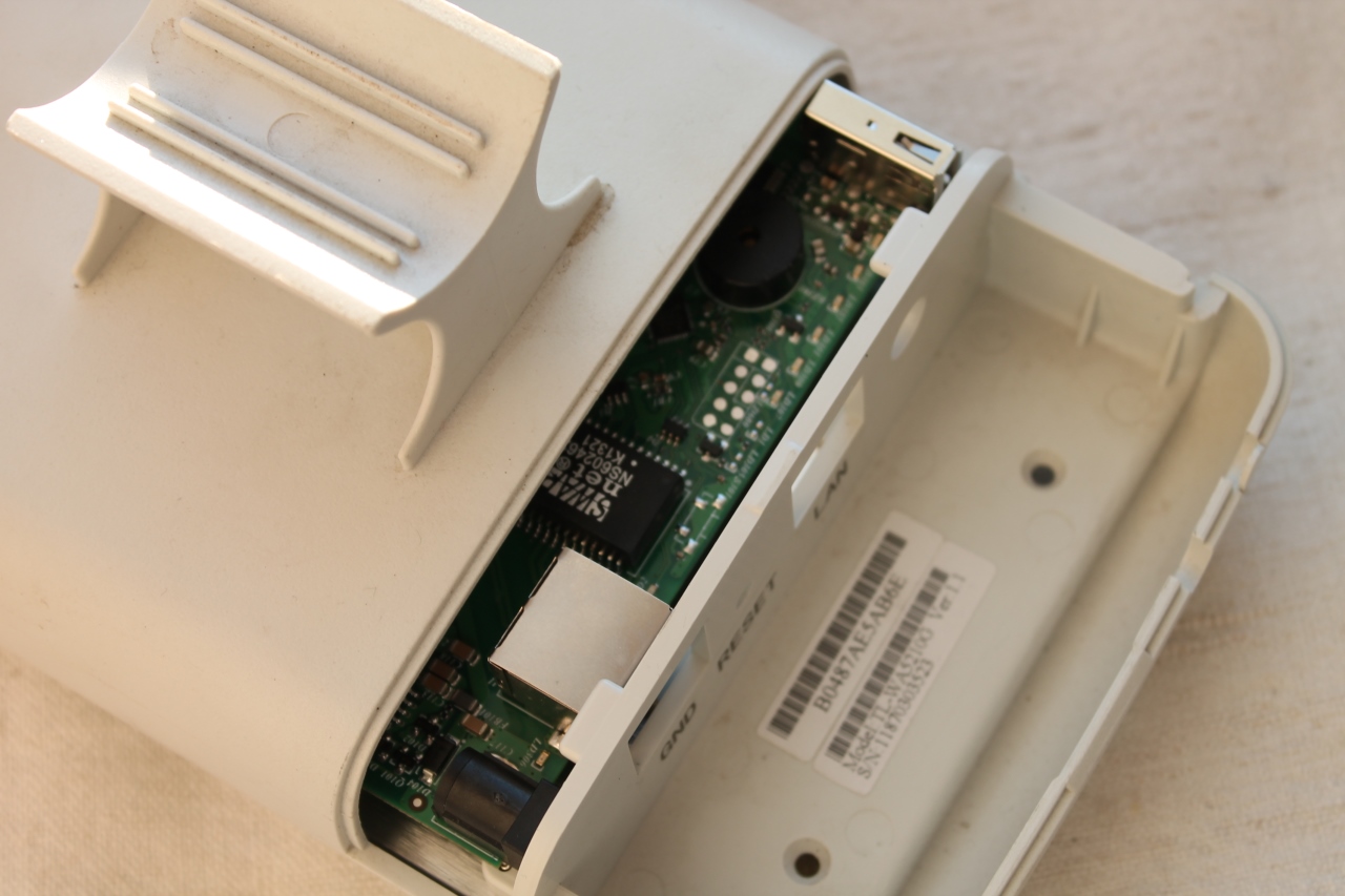

              Выходные прошли не бесполезно... успел и на 2 вида рыбалки (жерлицы на налима ночью и удочкой на карася), обе удачно, пивка попить, биатлон посмотреть ну и с железками покопаться... чему очень рад... давно так не отдыхал, фотоотчетик о проделаной работе...(ну естественно не о рыбалке...)
              А теперь подробнее:
              1.Этап разметки пропущу (тут и ежу понятно :-))

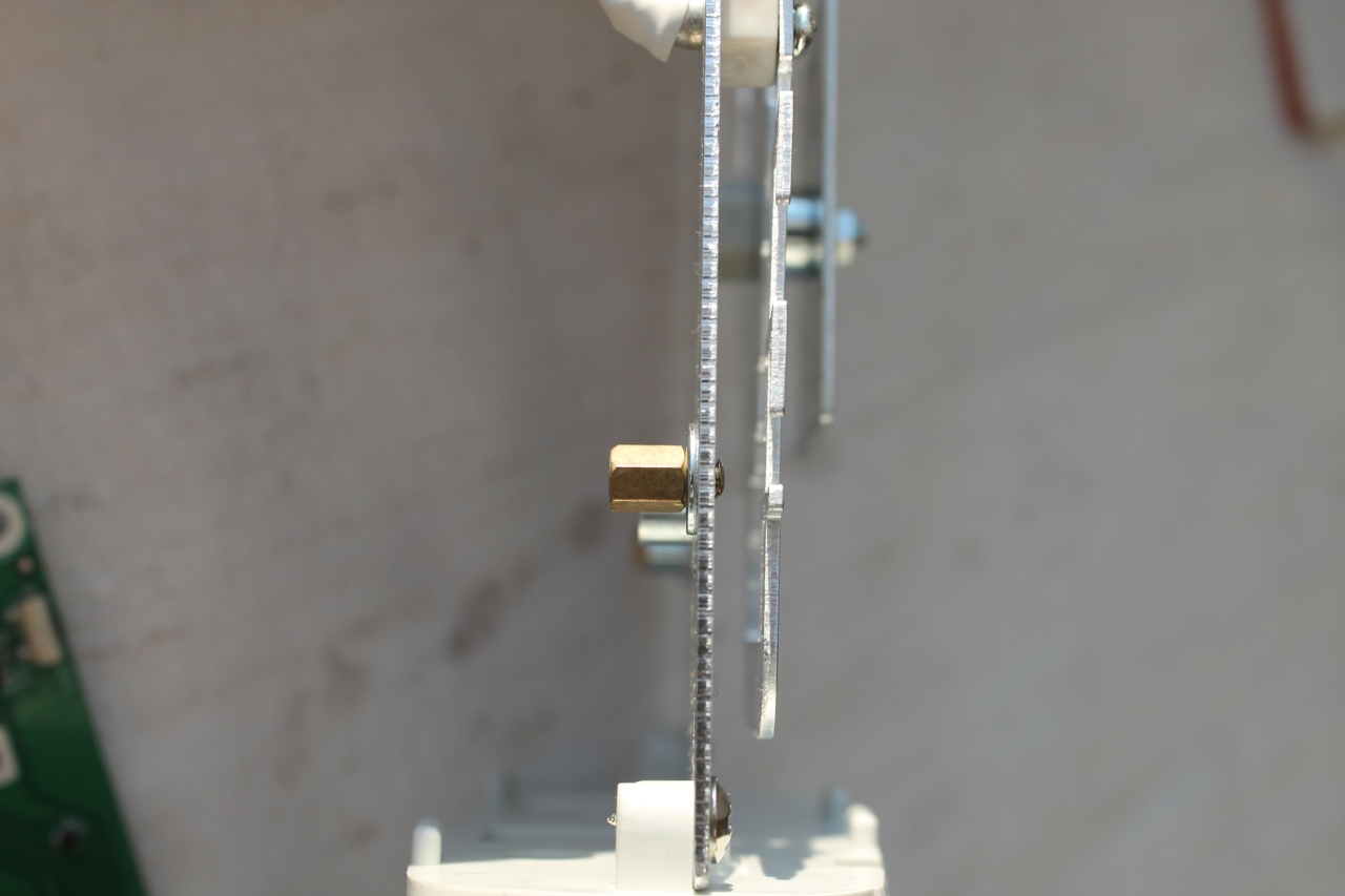

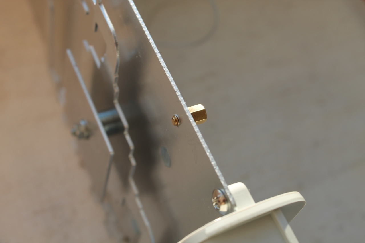

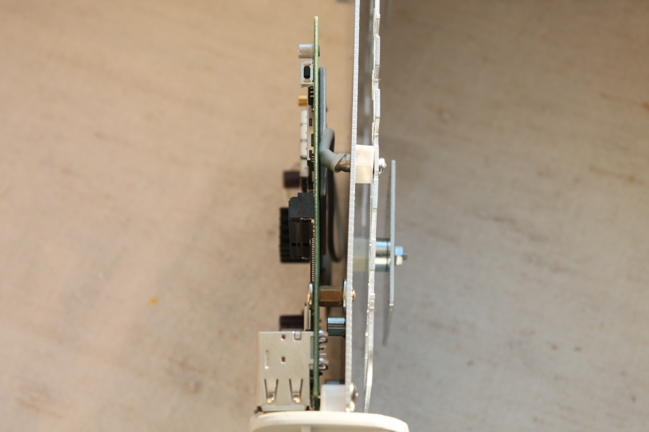

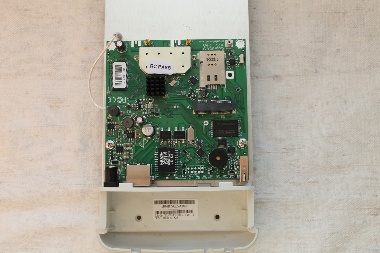

              2.Плату закрепил на проставки от материнской платы PC, подложив шайбы (чтоб меньше торчали с лицевой части антенны), сверление выполнил сверлом 3 мм, ввернул-вывернул сначала винт (нарезал резьбу), потом проставки.
              3.Пигтейлы припаял к разъёму MMCX с внешней стороны платы (экран к дополнительным площадкам, а центр к центру MMCX), а не как планировал раньше (только к доп. площадкам), потому что с лицевой стороны платы центральныя дорожка от доп. площадок разрывается и надо перепаивать СМД-элемент для восстановления цепи, я не рискнул (нет нужного оборудования).

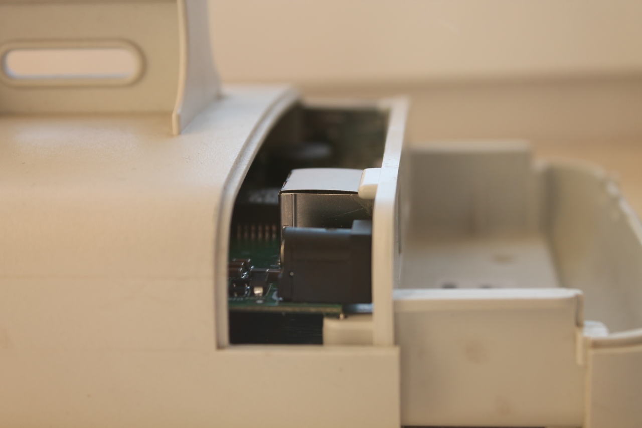

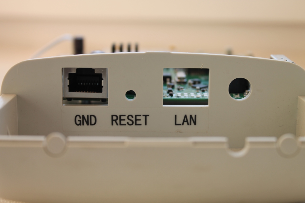

              4.Впихнул в корпус с натягом... чуток помешался USB-разъём(шайбы из под проставок наверно можно убрать), но сильного перекоса платы нет - значит все в порядке (в дальнейшем, если понадобится вынесу кнопку RESET и USB в "подкапотное" пространство... ну под крышечку...).

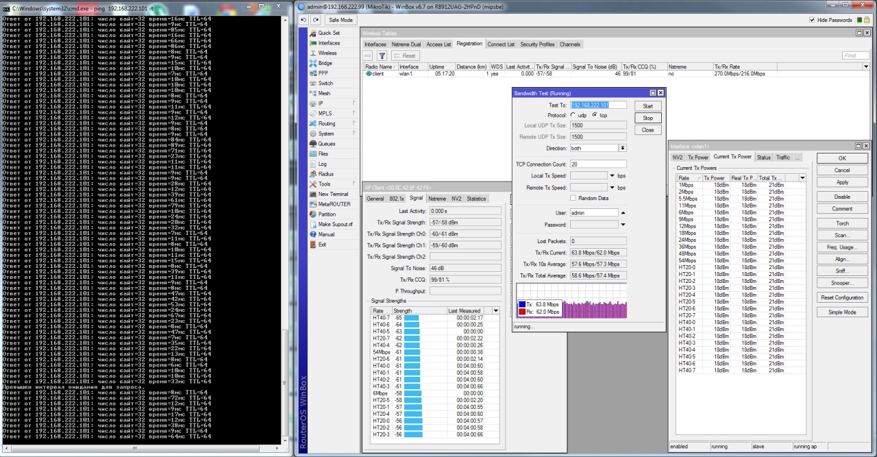

              ИТАК: Первые тесты посчитал удовлетворительными, правда скорость и CCQ для Rx были ниже Tx ПОЧТИ в 2 РАЗА!!! Питание 12В 1А. (на фото уже тест №2), доработки всё же пришлось внести:

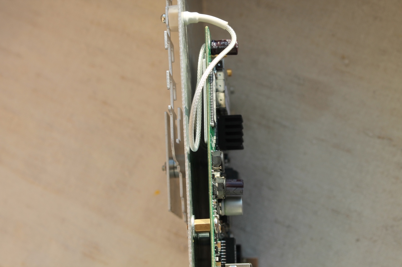

              1.Разобрал.
              2.Пигтейлы перепаял, вывел их из под платы, уложив их вне теплоотвода передатчика и с более плавными скруглениями (фото №7 позже заменю).
              3.Блок питания заменил на ноутбучный 19В..., благо плата поддерживает 9-30В.
              4.Как итог: Скорость и CCQ Rx повысилась... (принтскрин теста №2 прилагается), но всё-равно не цепляется на 270mbits (буду разбираться...)
              Ну всё... судите...
              P.S. Я доволен как...., что задумал - получилось. Да... забыл сказать: клиент SXTLite2, БС-ка в режиме AP-bridge + nv2.

                  Молодец, немного упирались разъёмы и с другой стороны припаял провода, штобы в стороны не торчало!
