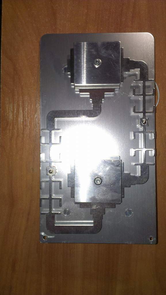

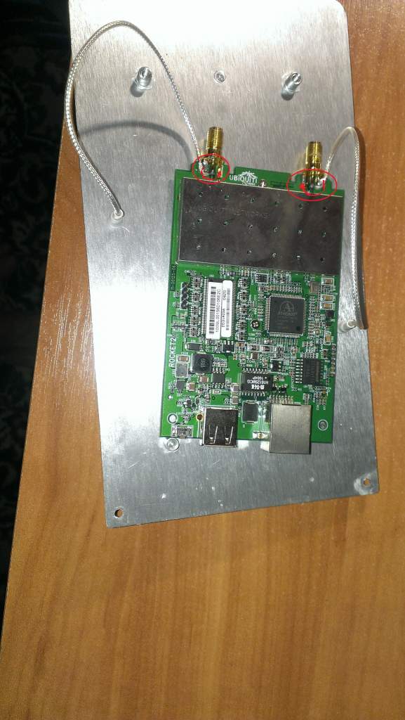

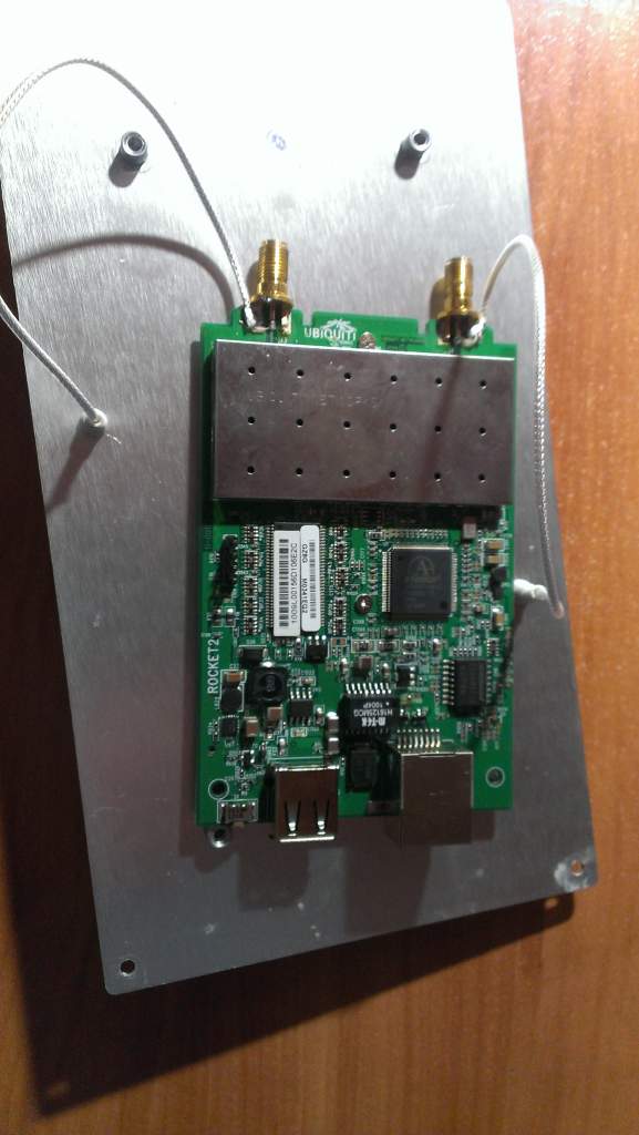

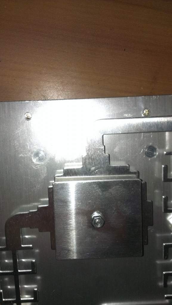

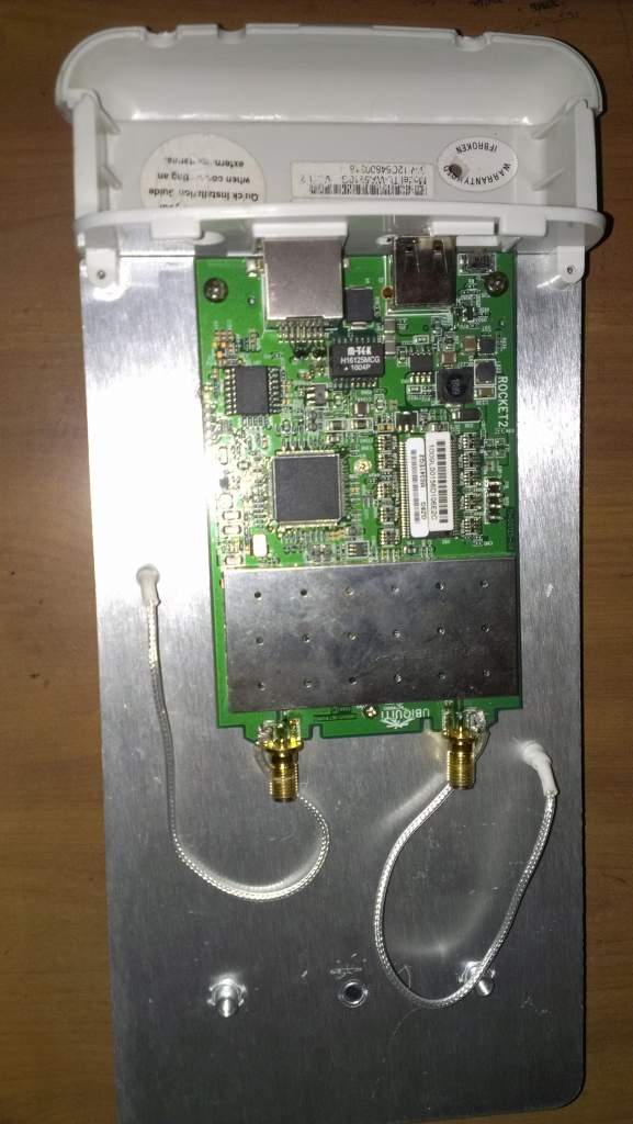

      Всё по технологии автора данного топика, Sheavy
      большущее тебе СПАСИБО за идею как можно использовать "тапки 5210":
      Как бы теперь светодиодную индикацию сделать, выпаять родные и вынести на панельку вверх либо параллельно к родным
      панельку с зелёными светодиодами подпаять. (что бы как "тапок" смотрелось)

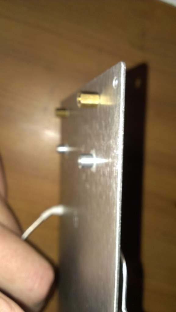

        #33
        Рад что кому-то помог. Рокеты в airmax - однозначно!
        P.S.
        Я бы пигтейлы с другой стороны платы припаял.
          #34
          Сообщение от Sheavy Посмотреть сообщение
          P.S.
          Т.е. припоять экранирующую оплётку с внутренней стороны, потому как с обратной стороны нет центральной несущей или что Вы имели ввиду ?!Нажмите на изображение для увеличения.

            #35
            Ну если по другому никак - то нормально... просто не помню как запаяны разъемы у Рокетов.
            Ну и как работают? Тесты уже проводили?
              #36
              Тесты пока не проводил(работы много), по результатам отчёт будет обязательно.

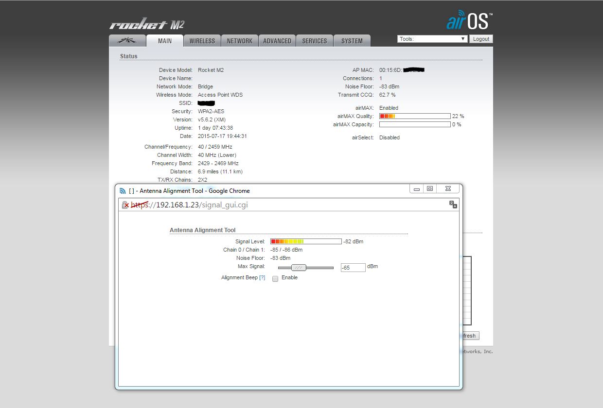

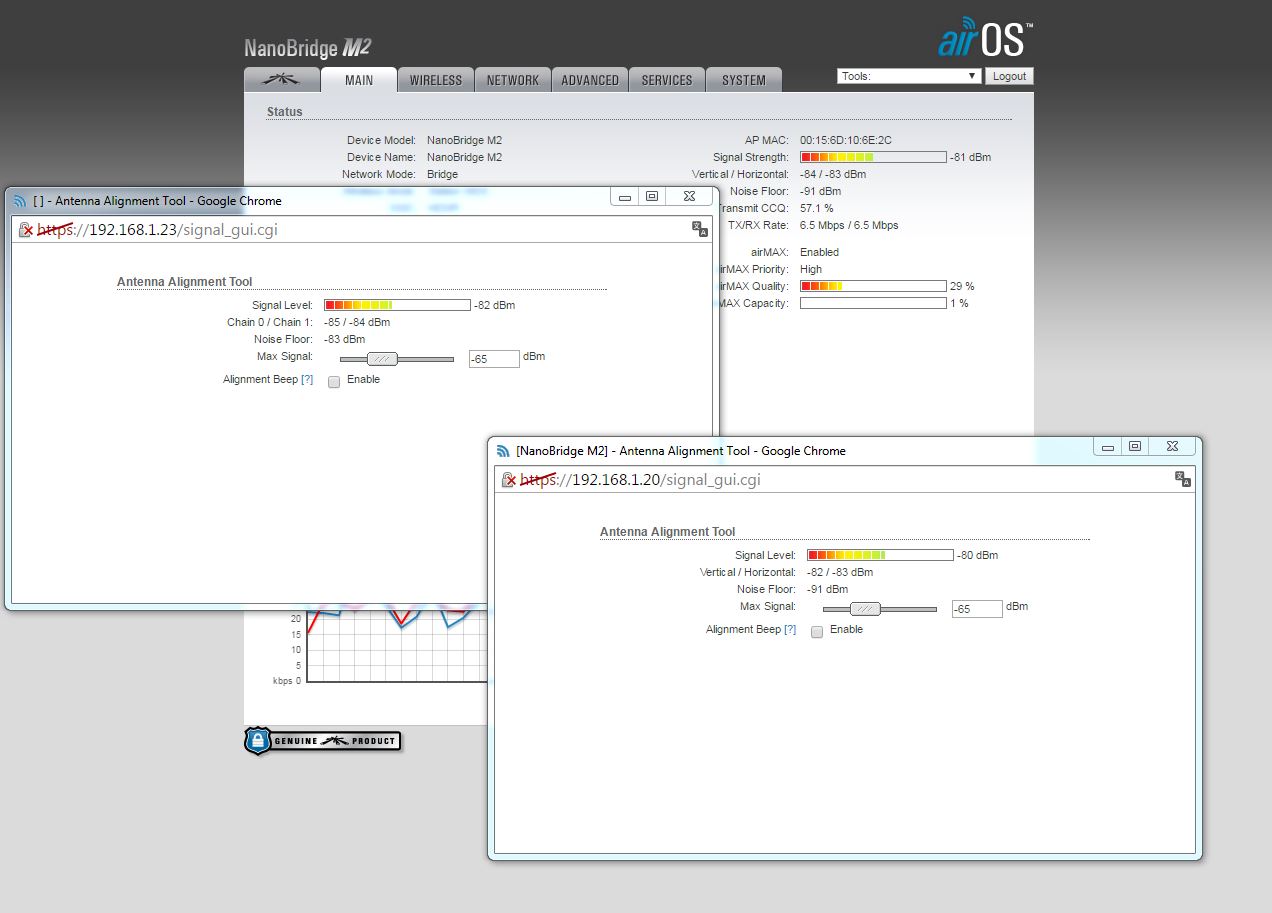

                #37
                Спойлер (+/-) (Ну вроде как то так)
                по эйрлинку 11,3км с той стороны клиентом работает нанобридж М2, видимость практически прямая(верхушка кроны одинокого дерева + высоковольтные ЛЭП).
                Последний раз редактировалось dimka75; 05.04.2016, 22:29. Причина: пока в простое, завтра если будет время сделаю с замером скорости
