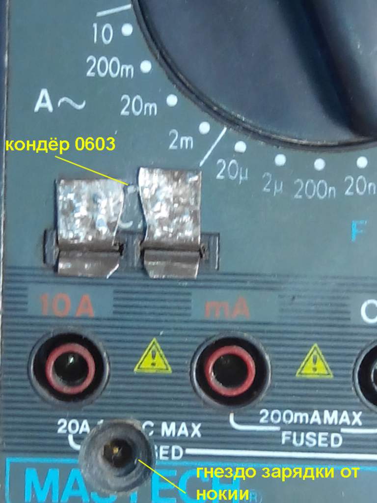

                  Каковы модернизации:
                  1) установлена литиевая батарейка 3,6в от "нокии"
                  2) установлен преобразователь напряжения 3,6 - 8,2 в. преобразователь тупо вырезан из шлейфа от старого "гнуса", стоял на подсветку дисплея, поменян стабилитрон с 15 в на 8,2 в. Почему питание 8,2 в??? Потому что мульт работает от 7,5 в. а при 8,2 хавает меньше чем при 9 вольтах.
                  Запуск преобразователя осуществляется кнопкой включения.
                  одного заряда хватает на 1-3 недели интенсивной работы (зависит от качества батареи и от того как часто его бросают в деж режиме на ночь). Потому таким образом переделал все имеющиеся в наличии "мультики".

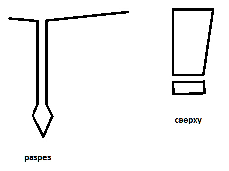

                  3) для измерения СМД ёмкостей, установлены скобочки из "сгущёнки". См. фото1 В эти скобочки хорошо садятся кондёры размером 0402 0603 0805. 1206 не лезут, да я с ними и не работаю...

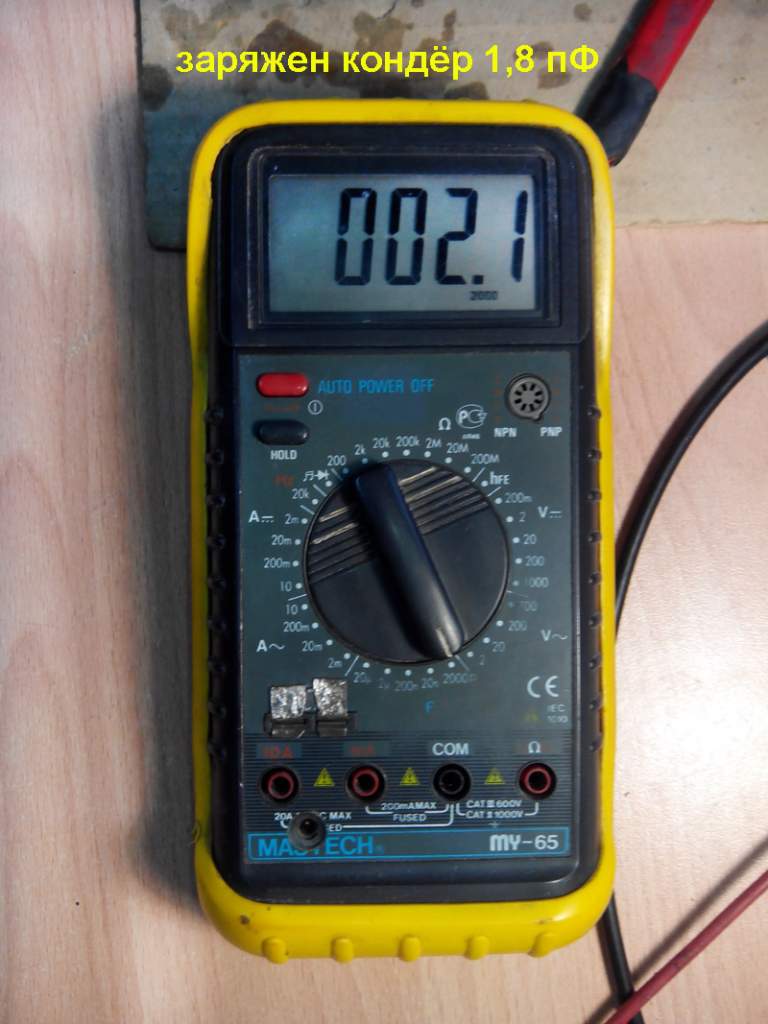

                  Скобочки соответственно дали свою погрешность... Теперь показывает примерно на 0,2-0,3 пики(зависит от качества скобок) больше, чем есть на самом деле. Это видно на фото2. Зачастую бывает последняя цифра не "стопорится", меняется больше/меньше. Это говорит о том, что измеряемый кондёр (например) не ровно 1,8 пик, а 1,85. В моём случае будет скакать 2,1-2,2 пики.
                  Всё это лекго "колибруется", если после установки скобочков померить заранее известные относительно точные ёмкости.
                  Каждая скобочка сделана из цельной полоски. В месте изгиба небольшое утолщение, чтоб когда втыкаешь в прибор, оно там как защёлкивается. рис.3 скоба в разрезе.
                  Так же в скобочках остались щели и т.п. куда можно подоткнуть выводные кондёры.
                  Так же к этим скобочкам хорошо тулится коаксиал!

                      Вот с текстолитом как раз и начинаются проблемы на малых ёмкостях! Проходили, знаем!
                      И как ты собрался прижимать размер 0402 туды?! То, чем будешь прижимать внесёт погрешность до нескольких пик...
                      В моём варианте, оно расклинивается, убираешь руки подальше и смотришь...
                      Мы к этим скобочкам годы шли!

                          А если у СМДешки обкладка отслоилась/откололась? Как прижимать будешь, каким боком?! А если кондёр в канифоле? Каждый будешь промывать?!
                          Со скобочками всё проще! Берёшь простой карандаш, натираешь грифилем скол и тыкаешь между скобочков! Видишь ёмкость! Ну естественно надо делать поправку... Если приткнул только пол кондёра, то и видишь пол ёмкости...
                          Например если подоткнуть тысячник (пик) с отколотой только обкладкой, то увидишь 900-980 пик. Всё просто!
                          Ну а канифоль просто автоматом процарапывается кромкой скобки в момент впендюривания кондёра! Егож как бы протягиваешь от широкого разреза в узкий, где он фиксируется.
                          Недостаток один: криво вставишь, может стрельнуть и хрен найдёшь тот кондёр!
