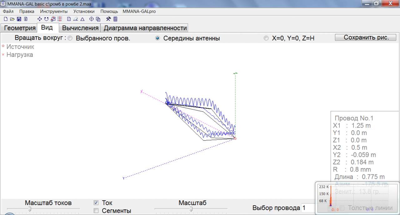

Название:	ромб в ромбе.png
ID:	216467 Нажмите на изображение для увеличения.
Название:	ромб в ромбе 2.jpg
              Делается из одного или пары кусков голых проводов для электроповодки.
              Доработаю и халява при 18 dBi будет доступна, пардон за лирику, такова жизнь при нынешнем капита-изЬме.
              Пока эта http://www.lan23.ru/forum/attachment...1&d=1382051963
              вне конкуренции из всех сделанных ранее во всех направлениях на ТД.

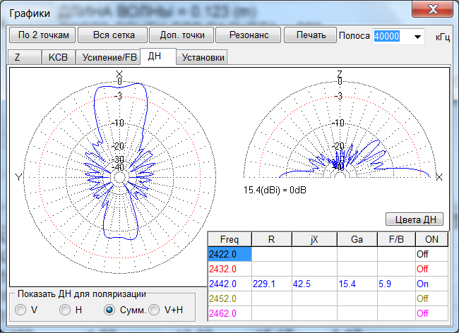

              ДН антенны в голом пространстве ни о чём не говорит при работе в реальных условиях относительно земли и посторонних предметов типа стен относительно которых расположена антенна.

                Это "весёлые картинки"...???!!!
                У меня нет файла CST.
                Ибо кто делать то, что я делаю на этом форуме ...?!
                К этой веселой картинке, надо сделать подпись-Фигня!!! Удалять ее не надо, так как конструкция офигенная,фа-20 отдыхает!!!!!!!!!!!!
                Надо стало себе, засел!!!Хи хи, добился ксв 1.2
                  #23
                  Вопрос был по этой антенне.
                  Почти два года прошло. Воды много утекло, как говорят. Жаль файл не сохранился.
                  Причем тут годы, ее чертить пятнадцать минут, но по чертежам с фото полная фигня!!!
                    #24
                    И что вам Jomy не нравиться? Я промоделировал эту антенну с чертежей с фотографии, полный отстой, но ведь я еще и подвигал немного, конструкция просто класс!!!!

                        Покажи как крутиться поле? Игорь предположил, что есть вращение вверхних патчей в другую сторону.
                          #27
                          Это даже лучше ...
                            #28
                            Jomy, покажи rеgainL(r)
                              #29
                              jomy - почти 19 dbi - очень интересная модель. а с квадратами так красиво не получается, насколько я понял? можно будет размеры попросить? для воплощения в металл.
