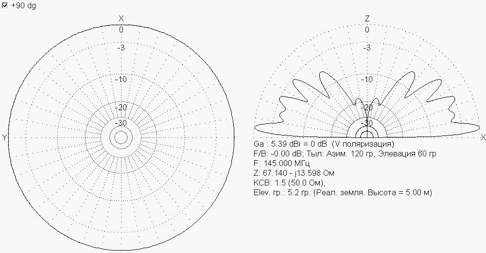

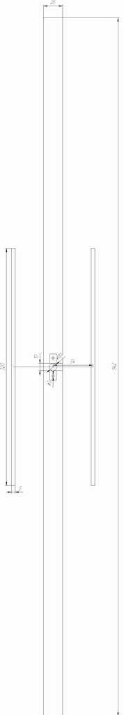

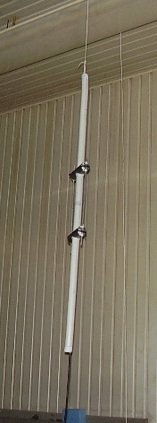

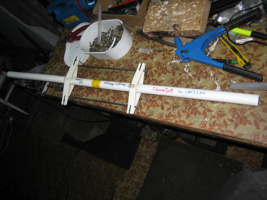

Вот значит собрал такую антенну 145+435 МГц типа для отдыха. Модель антенны :

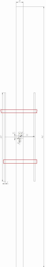

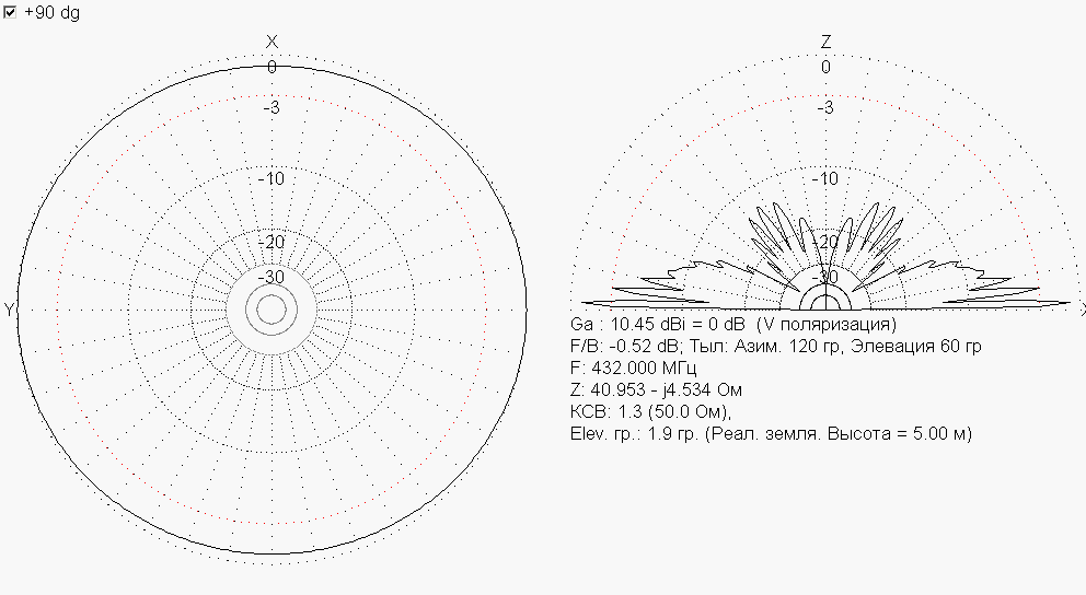

связанные вибраторы №2 145 435 МГц.maa (TNX UR0GT, SK)
Кратко - идея и параметры к чему стремимся :

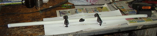

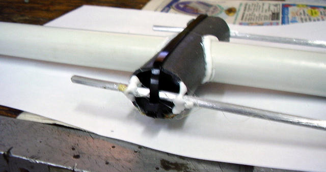

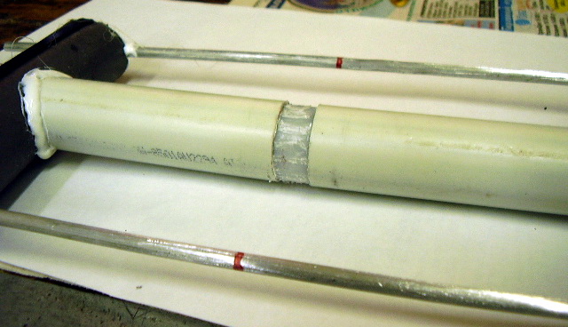

Исходный материал в моделе - алюм. трубка диаметром 30мм. В моем случае при использовании металлопластиковой трубы для горячего водоснабжения - внешний диаметр 26мм, диаметр алюм. фольги 24мм. Вибраторы для 435 МГц выполнены из алюм. прутка диаметром 5мм. Нужно учесть, что есть трубы с цельно-вытянутой алюм. фольгой (без шва), а есть трубы с фольгой внахлест (из алюм. листа) - последний вариант не подходит.

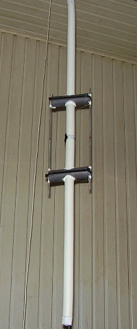

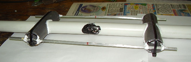

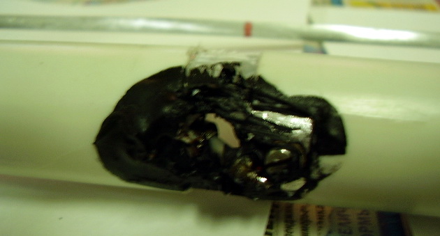

Питание через коаксиал RG-58A\U длина 6 метров. Кабель проходит во внутрь трубы и оплетка кабеля паяется к "нижнему" вибратору (куда заходит кабель), соотв. центральная жила кабеля к "верхнему" вибратору. Расстояние между вибраторами 10мм - срезается внешний ПВХ слой и алюм. фольга до фторопластовой внутренней трубы (при помощи ножовочного полотна или острого ножа). Далее очищаются контактные полощадки на вибраторах для крепления лепестков для пайки кабеля. Лепестки механически крепятся к зачищенной поверхности алюм. вибраторов. Я их крепил через отверстие Ф10мм просверленное между вибраторами. В это же отверстие "выпускается" кабель и паяется к лепесткам. Далее все герметизируется.
Что получилось :

Далее отрезав вибратор на 145 МГц до значения, указанного в моделе антенны, а именно до 0,942мм :
Частота КСВ
147,5 = 1,38
146,5 = 1,3
145,5 = 1,3
144,0 = 1,33
437,0 = 1,1
436,0 = 1,12
435,0 = 1,12
434,0 = 1,12
433,0 = 1,1
На этом можно и остановиться.
