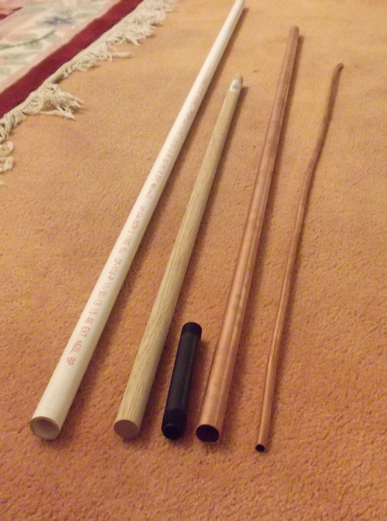

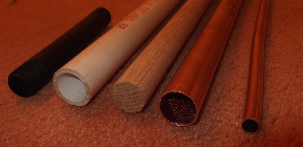

                          #42
                          купил трубки, заказал кабель, теперь надо брать кусочек медной трубки и ехать опять по магазинам подбирать пластиковую трубу чтоб внутрь входила плотно. в центр взял 3/4 дюйма, это 19 мм, остальные 1/4 дюйма - 6,35 мм. дюймовая труба в центр как-то сильно толсто показалось.
                          все купил кроме мачты. про мачту. добавил в манне провод длинной 6 метров под мачтой на расстоянии 60 см от антенны. усиление выросло, но вот ДН начала превращаться в ежа. вопрос, а что там с симметрированием? пропустить кабель внутри вибратора и все?
                          вот оно. дубовая палка будет проставкой между антенной и мачтой. короткая черная трубочка соединит вибраторы, а белая труба пойдет на крепление остальных вибраторов.

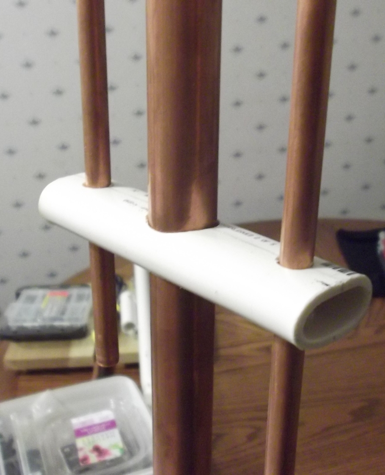

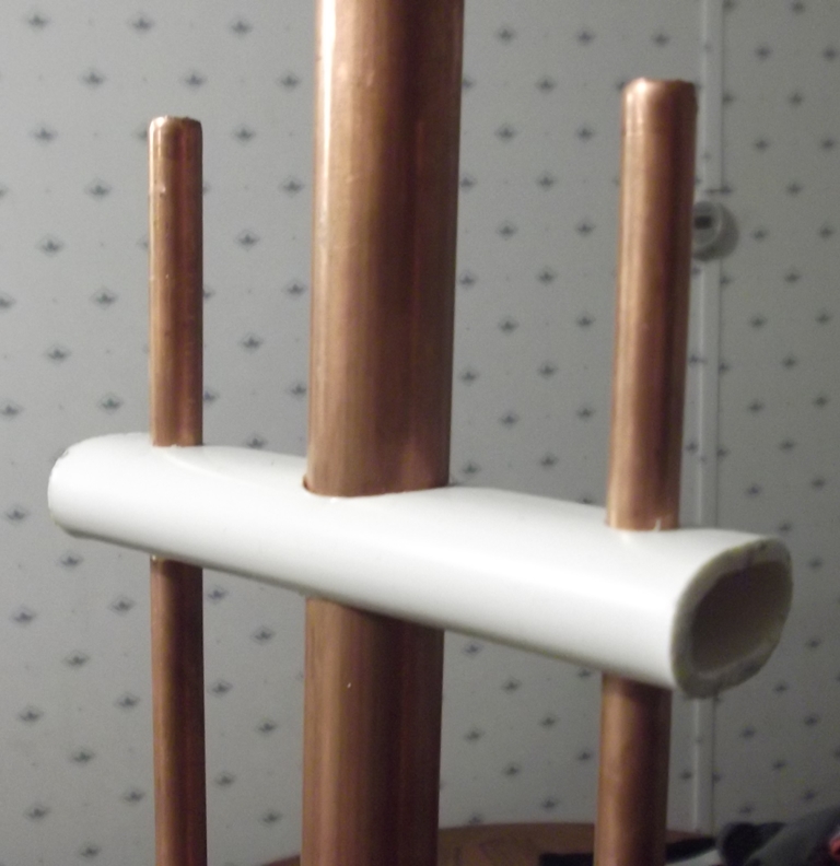

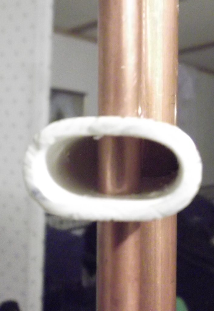

                              в общем, собрал, но... сначала картинки.
                              нарезал трубки:
                              собрал:

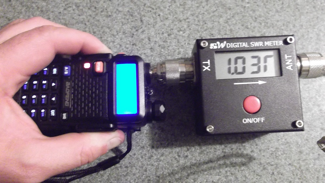

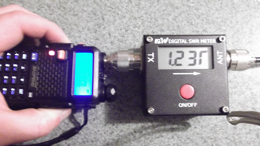

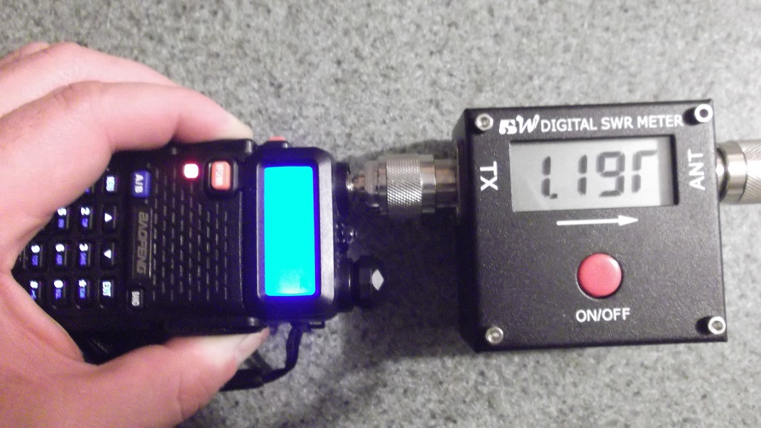

                              ксв на 400.000-1.03 на 470.000 1.23 на 433.000-1.19:

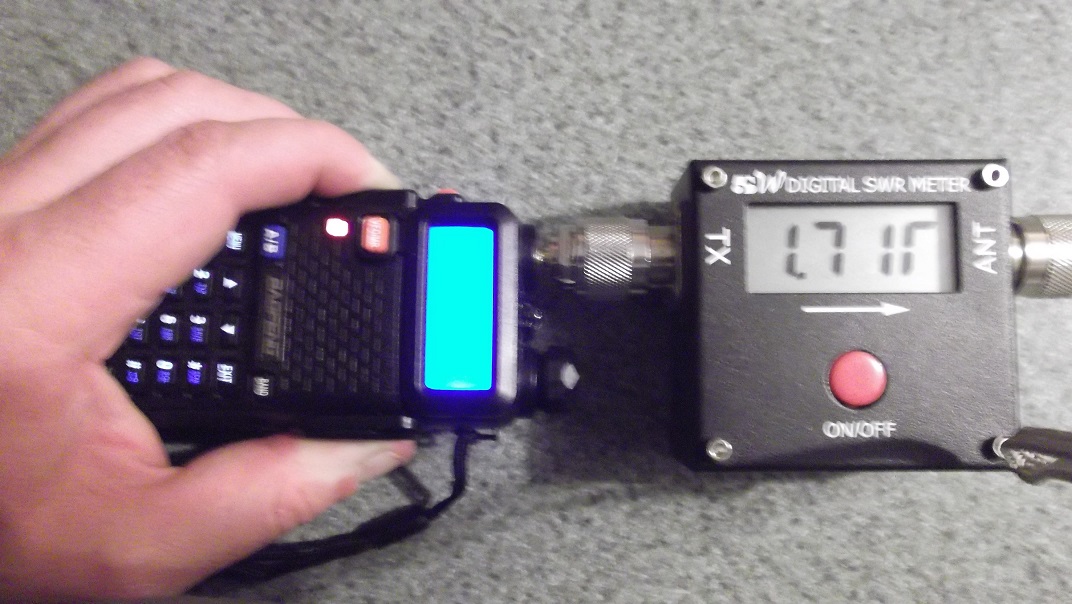

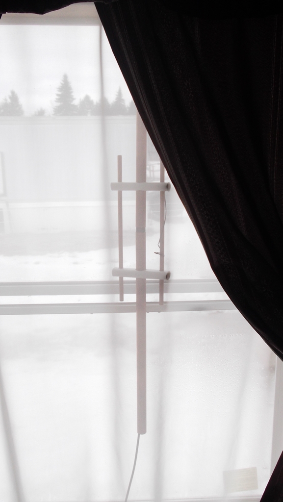

                                #45
                                а вот моя печаль. на 145500 минимальное ксв видел 1.54 и до 1.8. зависит от положения антенный в комнате (перевешивал на разную высоту и в разные места)
                                на окне, где сейчас пока висит антенна ксв 2...
                                слушал на 162.550 национальную службу погоды, прием уверенный но с шипением на фоне. взялся рукой за антенну в месте подключения кабеля шипение пропалло. не знаю, как еще мачта повлияет.
