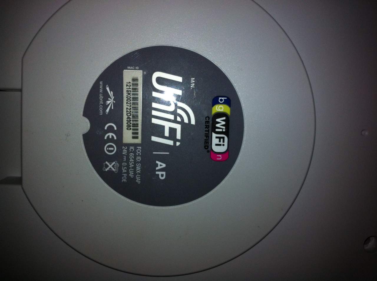

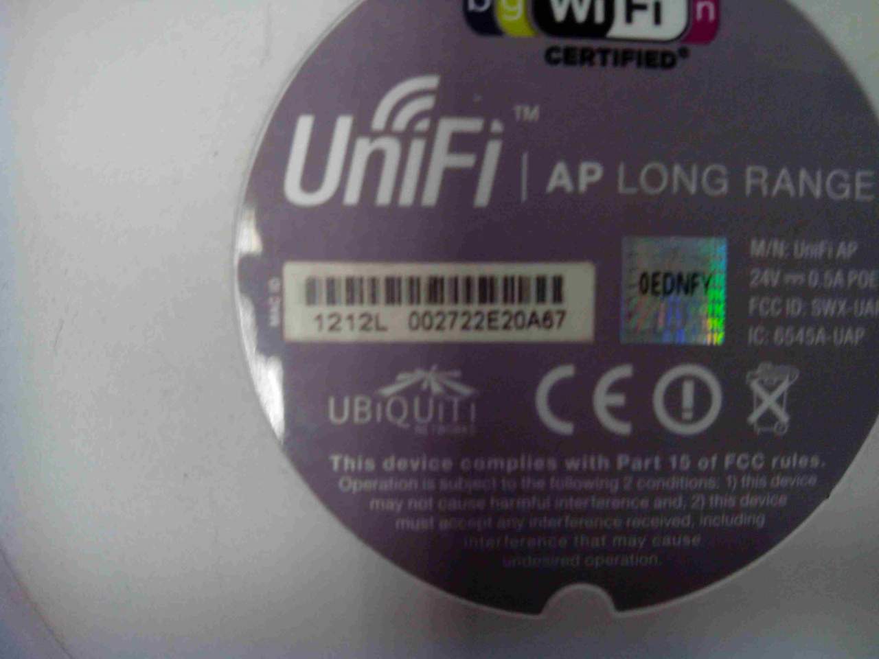

Дайте пожалуйста описание КАК стерли и ЗАЧЕМ, и фото серийника устройства пожалуйста в студию.

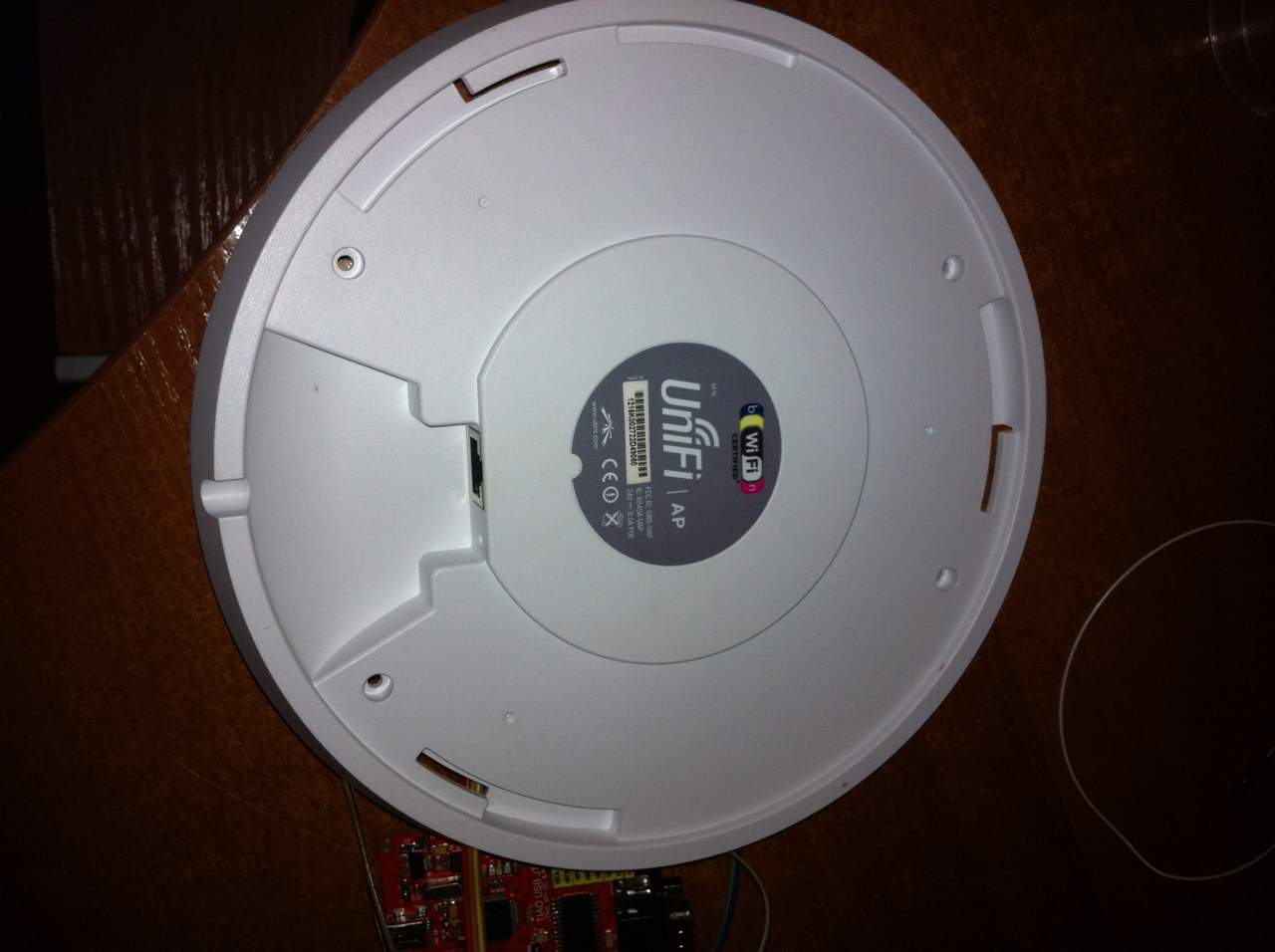

Присоеденяюсь к проблеме! Тоже стер флеш. Востоновил один раз, взяв фулфлеш на на форуме ubnt, с airos видимо от какой ничуть m2. Мак соответственно тоже от м2. Штатная прошивка от unifi работать отказалась, контролер точку не видет, зайти на точку тоже не получается! Далее купил еще одну unifi снял дамп с её флешки программатором, прошил на первую точку, ситуация повторилась. Отредактировал мак вставив оригинальный, зашил. Не каких изменений!
Что делать дальше не знаю, прям хоть openwrt шить. Да, точка unifi lr на ar7241!
На вопрос что делал, ответ заливал флеш, залез по адресам не туда куда надо...
В итоге после некоторых действий, устройство загружается, но только с openwrt, радио нет...есть ethernet... как то так.

Помогите пожалуйста с восстановлением EEPROM.
Вкратце: умерла флешка, считать никак не удалось. Была поменяна, через JTAG прошил fullflash с донора. Но нормально работать не хочет.
На скрепке EEPROM UniFi AP LR, но с ним корректно работает только "родное" железо, при попытке пересадить на точку с поменянным флешем не работает. Прошиваю на AirOS - работает только как клиент, в качестве ТД не работает. Попробуйте, может у вас заработает.
Если бы вы почитали сначала форум, прежде чем в писатели подаваться, то и не было бы этих постов! Т.ч. и у нас не заработает.
