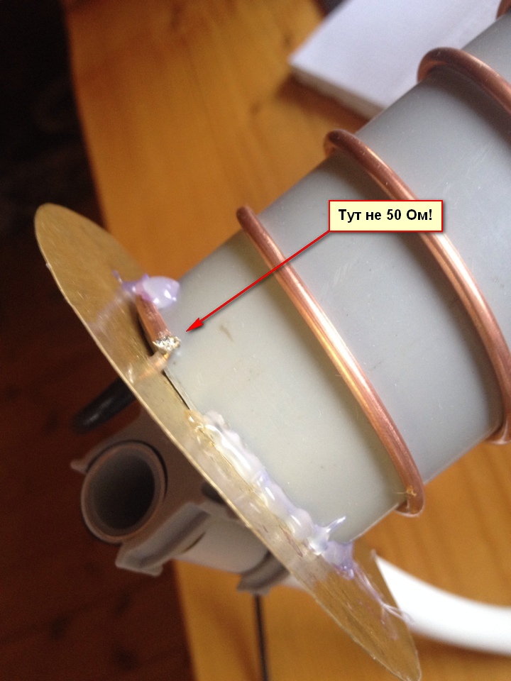

                        Так и не дождавшись теста модели, решил сделать макет. Все размеры как в калькуляторе на первой странице. Согласование засчет четверть-волнового
                        участка паралельного отражателю, с зазором 1,4 мм.
                        Вчера подключил. Почти сразу появилась одна палка и продержалась до утра. А утром связь рухнула (видимо по техническим причинам Билайна), пытаясь наладить связь пробовал все режимы, на какое-то время удалось даже 3G 900 поймать, но потом 3Г вообще пропал. В режиме 2G - антенна не работает.
                          #27
                          Вот фотки:

                              ...не 50 ом...
                              Есть попытка получить 50 -провод паралельно рефлектор-сломана геометрия спирали
                                #30
                                на каком расстоянии "сломана геометрия" от точки питания?? если как у вас на фото выше то не айс - никто вам не "даст гарантии" что Rвх приблизилось к 50 Ом
                                (Щязз придет
                                shmel накажет всех!!)
