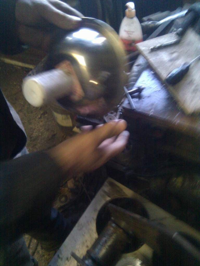

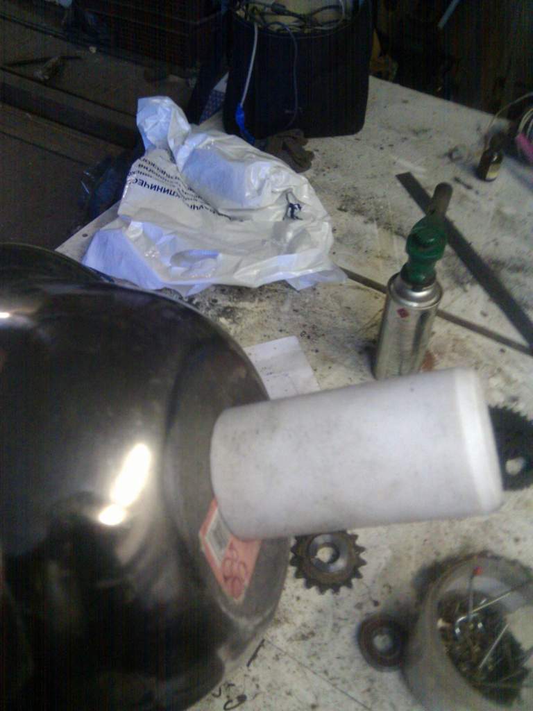

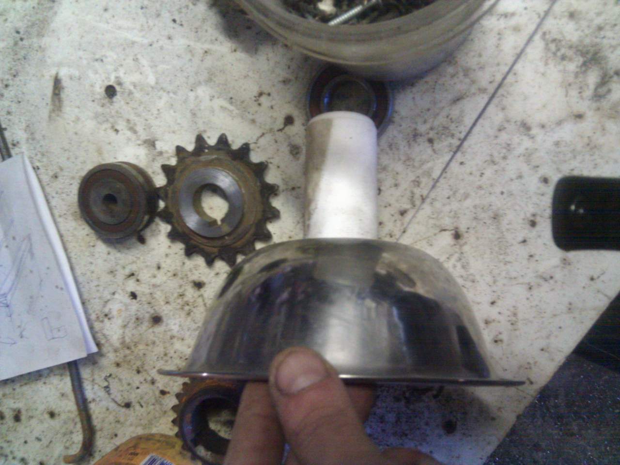

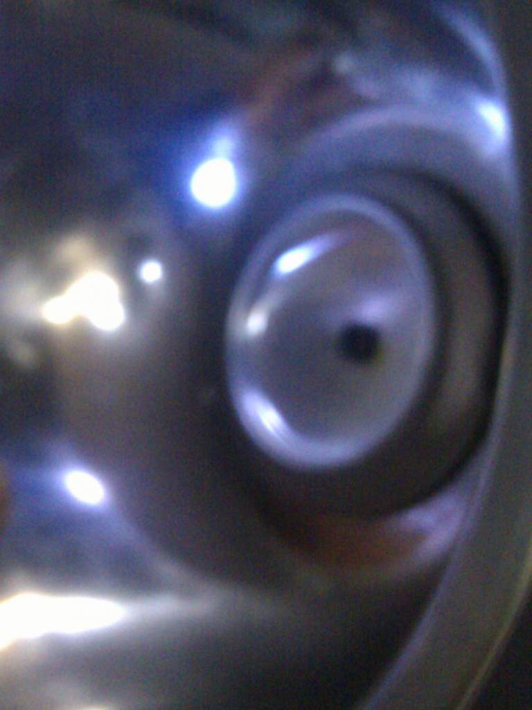

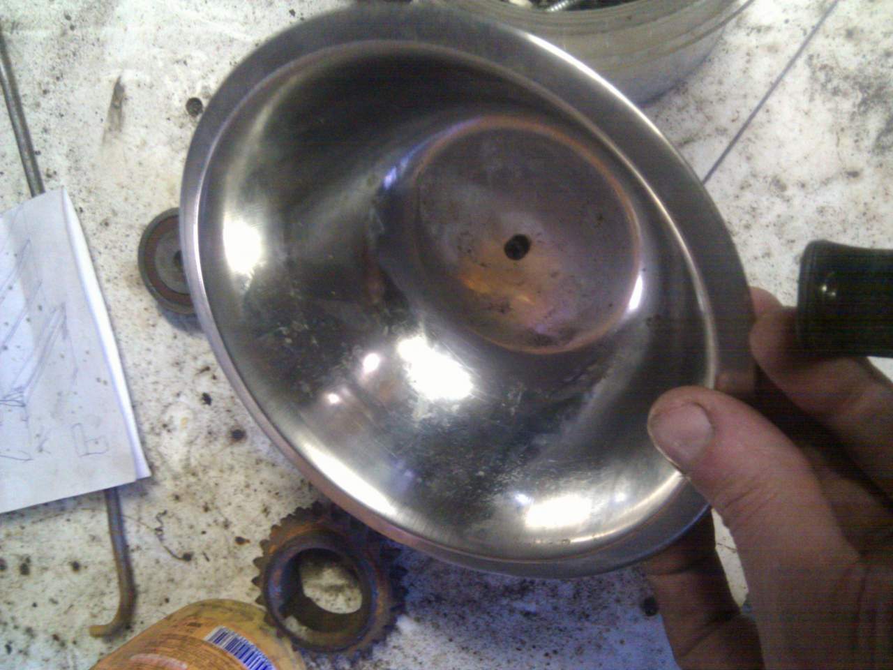

    Воть!!! На спор соорудил за 15 минут из того что валяется, что то типа отражателя, для установки в тарелку Триколор!

      Суповая миска в тарелке триколор ? Оригинально-с !
      Только причём здесь модем ?

        Это позиция МОДЕМ...

          Тройное параболическое переотражение в фокусе!

                Да Jomy! Это лучшеетехническое решение, у меня к сожедению не так, время будет попытаюсь переделать!

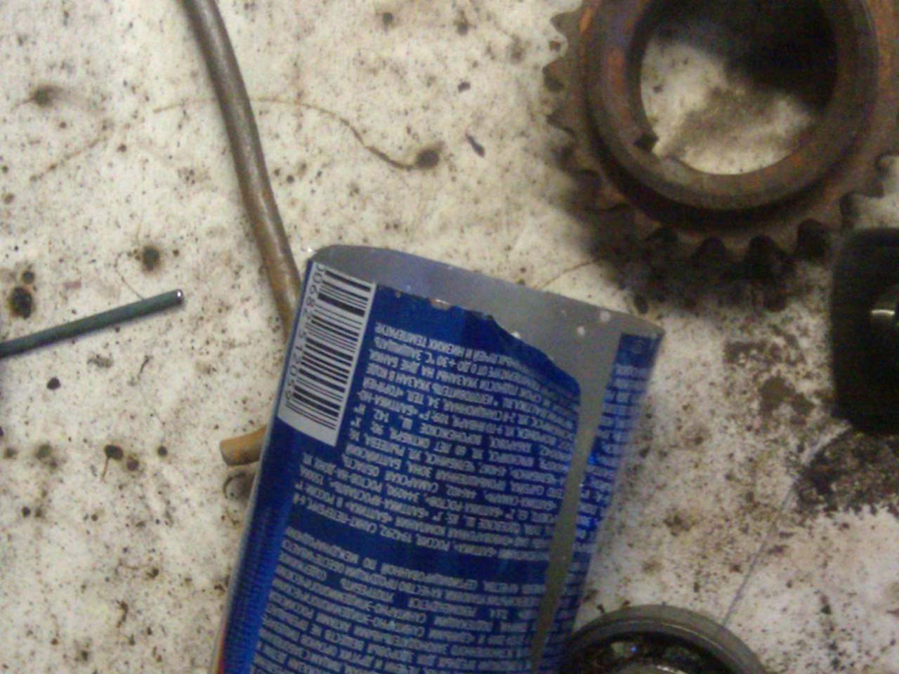

                Самое главное у меня такой трубы на 40 мм много, а я дурак из болванки точил! Лопухнулся!!!

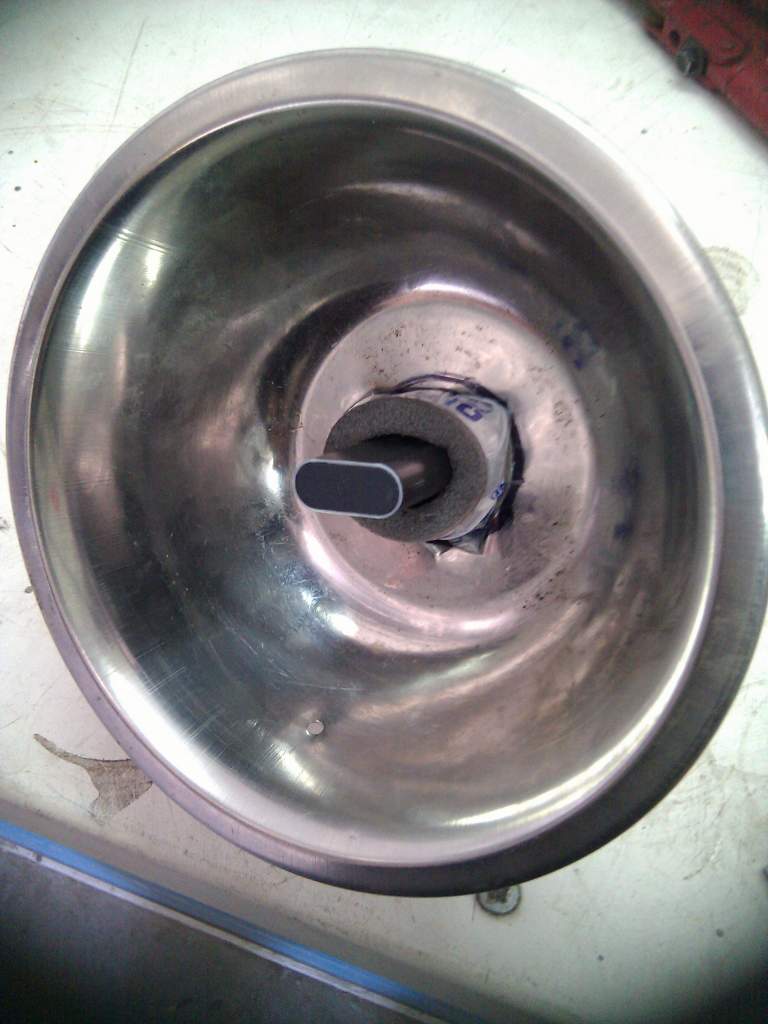

                    Может быть и так, но не очень функциональный, и отсутствие регулировки фокуса...
                      Свисток чуть ниже ( антенна ближе к торцу)
                      А ещё в банке работает лучше если немного повернуть вокруг оси( для с двумя антен 821п.721п)
                        По разному, в моделях от Йота, к концу без USB, а в 3G и многодиопазонных, один могут быть к USB, посередине, к концу без USB, это надо учитывать.

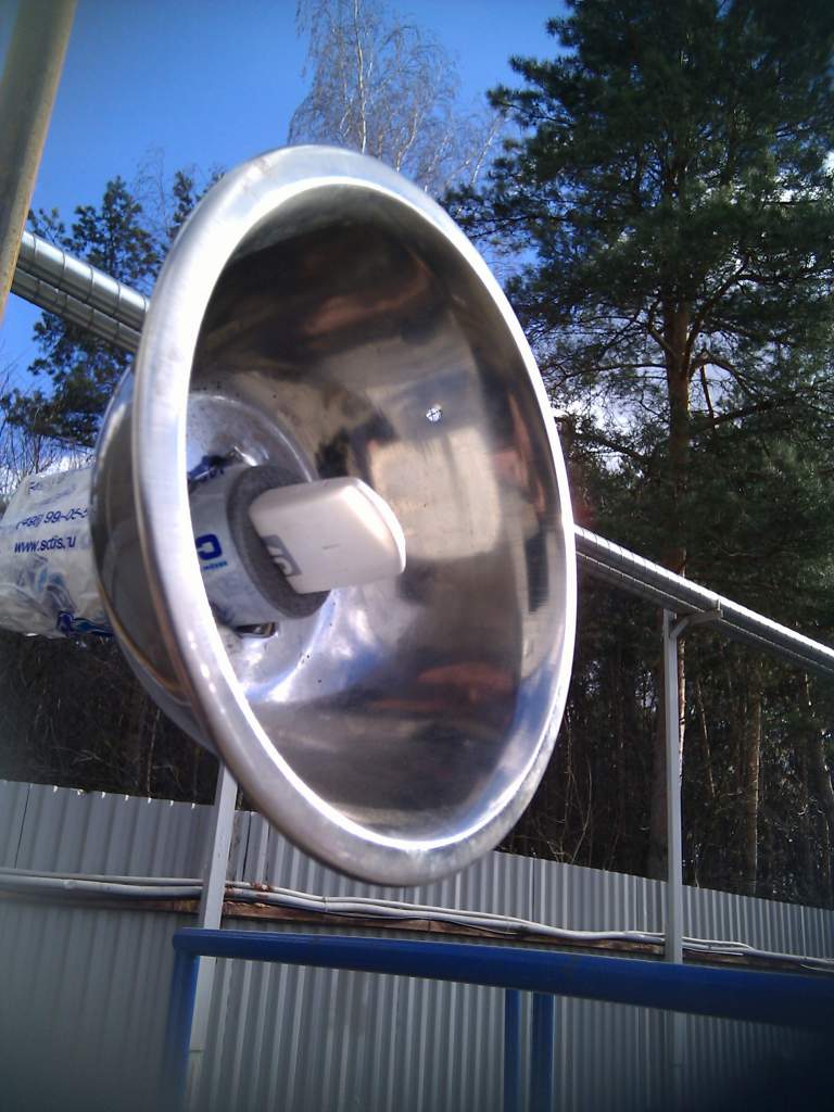

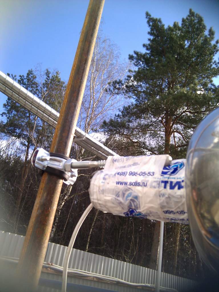

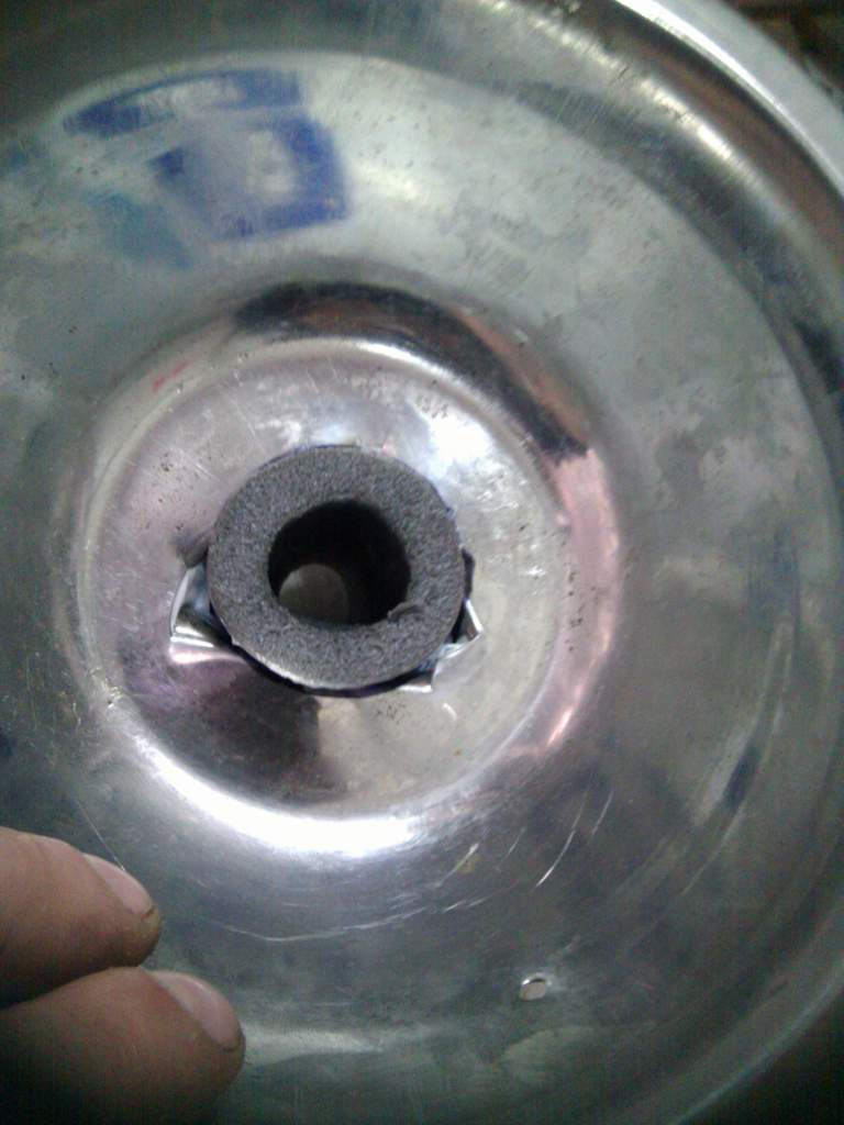

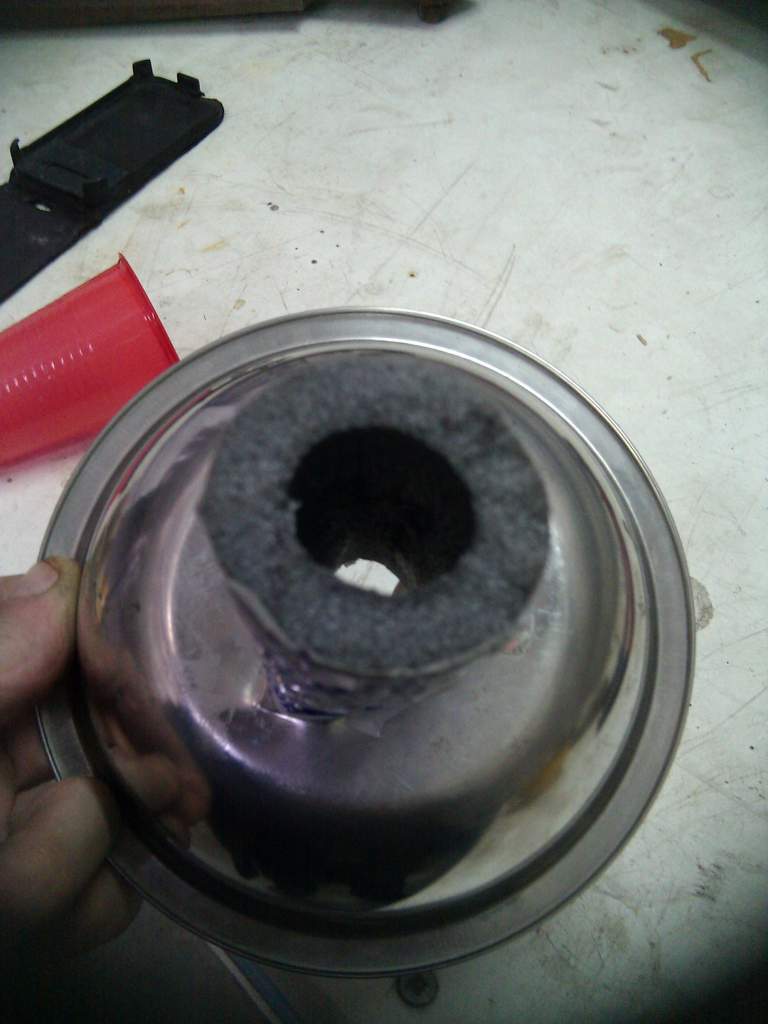

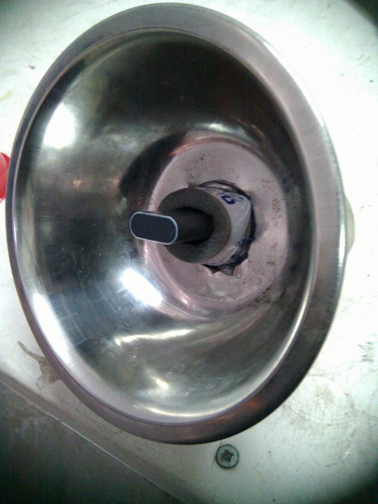

                          Седня все было переделано согласно предложению Jomy, но в трубу 40 мм, модем 100-4 не влез, пришлось опять использовать то что под ногами, с помощью пожарного топора и кувалды))):new_russ: вырублено оверствие в центре тарелки, заместо трубы использована теплоизоляция для труб и скотч.

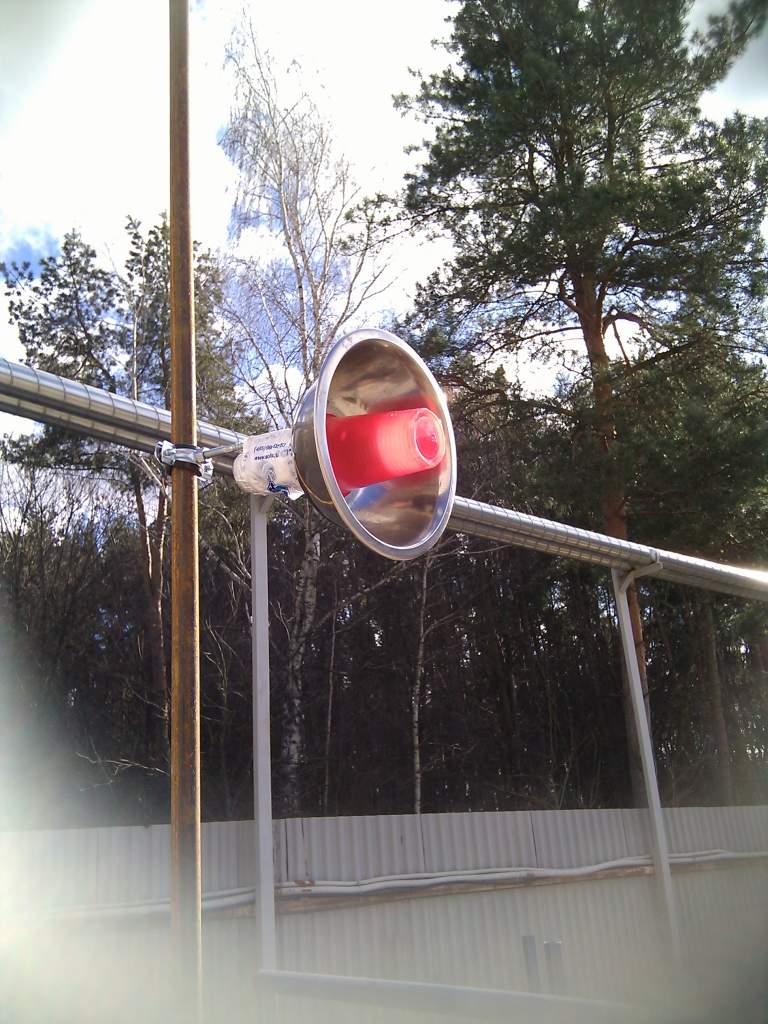

                          Тарелка как самостоятельная антенна, направлялась в единственную свободную сторону, остальные три стороны загорожены лесом и ангарами, без всякой настройки!!!:sorry: Времени было в обрез, было сделано по 5 тестов с голым модемом, и столько же в миске.
                          голый модем, пинг 80-100, скорость входящая 4,5-5,5, исходящая 0,3-0,7
                          миска, пинг 37-60, скорость входящая 7,5-10,5, исходящая 0,5-1,1.
