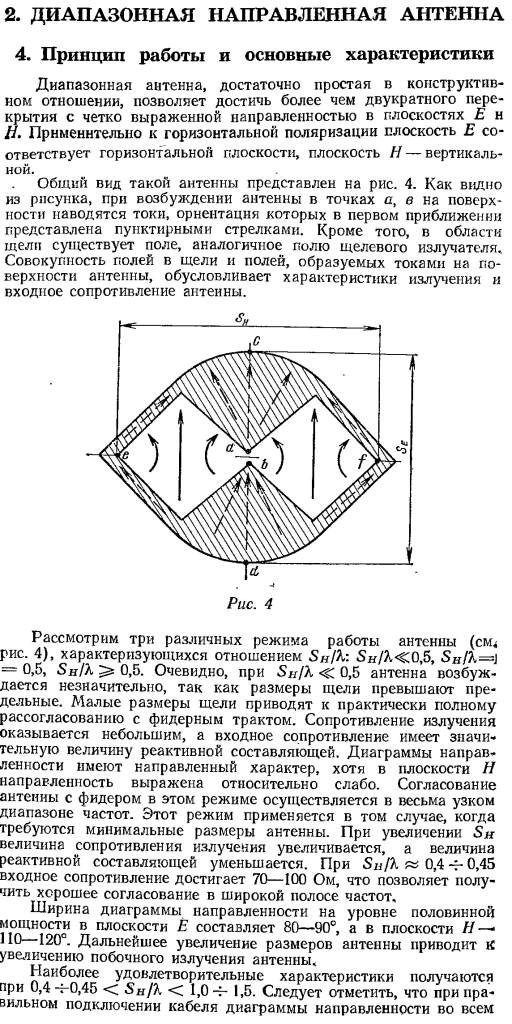

        ооо, где-то откопали мой дипломный проект :)
        кстати, это часть антенной решетки делалась на коленке за вечер. естественно без всяких моделировщиков и завелась, что говорится, сразу с КСВ близким к 1, где-то были у меня картинки этих графиков. ваши проволочные гнутики по диапазонности и рядом не валялись :)))) перекрытие по диапазону около двух. там, кстати, на выходе уже 50 Ом и разъем. этот элемент сам по себе готовая антенна.

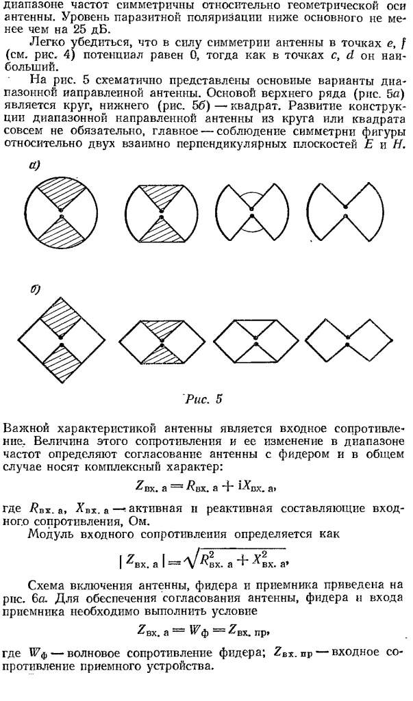

                И что размеры ..??
                  #23
                  И что размеры ..??
                  И размерчики на 3г в этой теме лишними ну никак не будут!:search:
                    #24
                    ну это. в общем. это же антенна Харченко, в одном из классических вариантов. какие особенности этой антенны? почему она так нравится на протяжении десятилетий не только радиолюбителям, но и простым людям, наверняка видели квадраты из проволоки на крышах для ТВ? так это тоже Харченко. ну так что в ней: во первых диапазонность - это перекрытие 1,5-2 и даже до 3-х. во вторых усиление, с рефлектором до (не помню так уже, может привру) 7-9 дБд. в третьих простота конструкции, в том числе симметрирование полотном антенны и возможность менять входное сопротивление габаритами антенны, чуть ли не от 50 до 200 ом. проволочные модели, так любые многим под названием "би-луп" или "би-квадрат" лишены главного свойства - диапазонности. но для вифи оно и не надо было. но теперь все хотят и 2Г и 3Г и вифи и все в одном флаконе. собственно что вам добавить кроме картинок из книжек? размеры моей антенны поищу попозже, где-то на съемных дисках лежат картинки.

                        до чего народ ленивый, просто удивляюсь. в соседнем сообщении картинка, но прочитать не судьба. нет там 300 ом, и не было никогда. в зависимости от размеров 90-150 ом, чаще 100-120. кабель на этой антенне пускается только по полотну через точку нулевого потенциала. никаких петель городить тут не надо. для согласования нужно применить кусок 75-омного кабеля. все. просто и эффективно.
                          #27
                          Где бы еще этот кусок найти? Задолбался даже по Москве искать! Давайте уже добьем тему до конца и сделаем АНТЕННУ ХАРЧЕНКО по науке!
                            #28
                            по науке я и написал. даже скрины приложил. а насчет 75-омного кабеля, не может быть проблемы. rg6, rg59, РК-75**** все на 75 ом.
