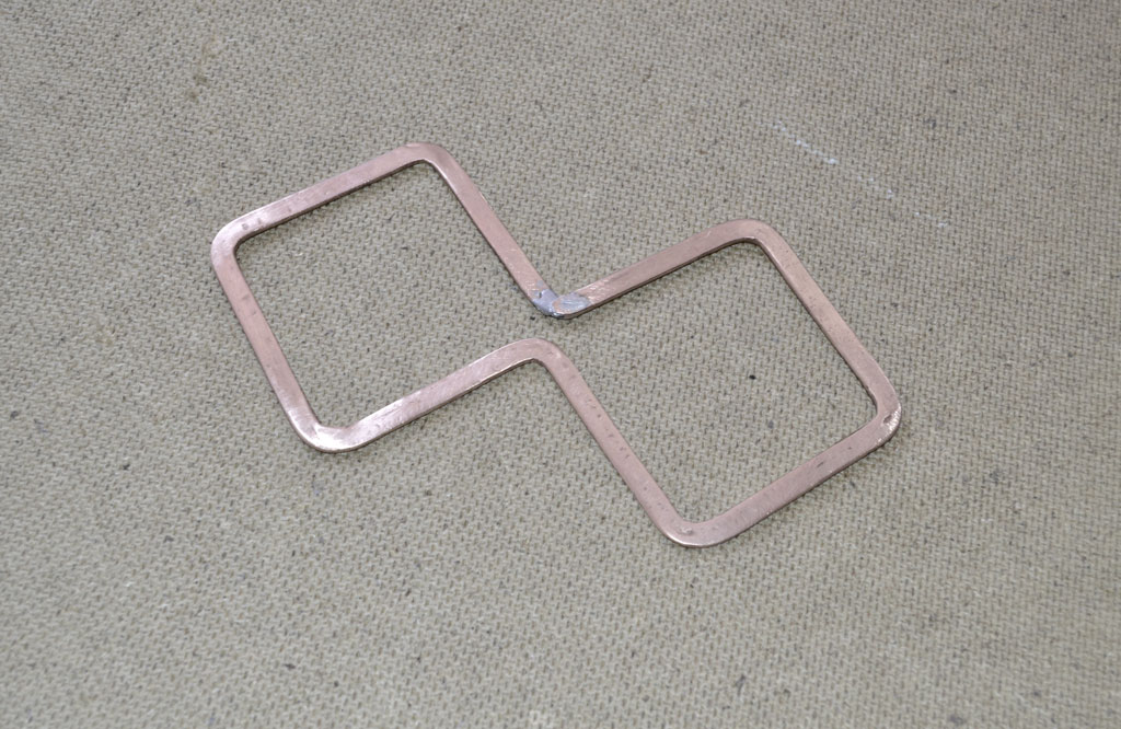

Поставил,с петлей, рефлектор диаметром 160 оставил,расстояние 36мм.Позже буду менять кабель, поставлю рефлектор побольше. У бикруга с доп колечком было 2ж-81, 3ж-109дби, у новой антенны 69 и 101дби соответственно

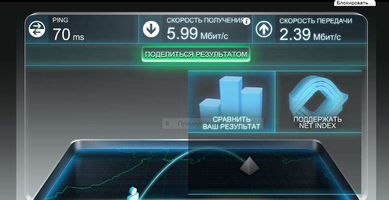

Дождался снятия ограничения скорости оператором. Проверил скорость :download:

Босы подскажите, нефига не понимаю, почему у меня скорость на выход не более 1 мбит\с, что это косяк в моих антеннах или базы так работают? А ведь прием с 0,5-1 до 7 поднимаю без тарелки? Откуда такая скорость на выход у людей?
это нормальная работа!
Если у Вас нет ограничения по скорости, то смените модемчик. Смотрите, чтоб он позволял принимать до 27 мегабит. Обычно это на упаковке пишут! Без ограничения скорости у меня смартфон на приём выдаёт до 19-21 мегабит, а на отдачу до 5...
Хотя это у нас только МТС даёт, а все остальные гораздо меньше...
Ну у меня мегафон 100-4 (урожденный хайвей 3272, перешитый в 3276) 150 он же поддерживает. Что то мегафон халявит, как я думаю!
Ээээ... не понял, 150 мегабит в 3джи???!!! Так этож на Нобелевскую премию тянет!
Воть 3272 тех характеристики, что он поддерживает(скорости) в 3G и 4G отдельно не пишут!!!

В любом случае одна из последних моделей (хоть и основанная на более дешевом чипе), счас лучше не чего не купить!
Ну вообщето в данной теме речь идёт о 3джи, а у конкретного человека 2джи и 3джи!
Ну вроде как на нынешний момент технология 4джи поддерживает до 80ти мегабит чисто теоретически, а на практике не более 40-50 мегабит. А на оборудовании можно написать и 500! Проверить то никто не сможет, даже теоретически!
В январе 2011 года ТОО GSM Казахстан ОАО "Казахтелеком (торговые марки Kcell и Activ) и ТОО «Кар-Тел» (ОАО «Вымпелком») с торговой маркой Beeline получили лицензии для предоставления услуг 3G. Выделены следующие частотные диапазоны: 1920—1980 МГц и 2110—2170 МГц для uplink HSUPA/Downlink HSDPA.
HSUPA) представляет собой стандарт мобильной связи, позволяющий ускорить передачу данных от W-CDMA устройств конечного пользователя до базовой станции за счёт применения более совершенных методов модуляции.
Теоретически стандарт HSUPA рассчитан на максимальную скорость передачи данных от абонента до 5,76 Мбит/с
Результат потрясающий. У меня такое выдает, только в подмосковном городе Верея на iPhone.
В итоге, какая у тебя сейчас конструкция рулит? Биквадрат или билуп?
