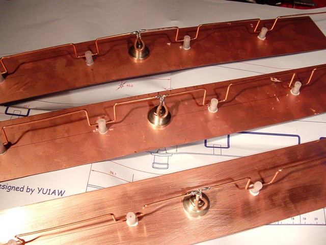

Неделал я эту антенну,но видимо придеться,вот хочю спросить у тех кто делал.
Дествительно дает 12дб?
Увидели ли вы разницу в сравнение скажем с 8дб колинеаром?
Дотянет ли до 16 дб если будет 9звеннаяя вместо 5? и насколько сузиться диаграмма?
Стоит ли заморачиваться,или 5 звеньев достаточно?

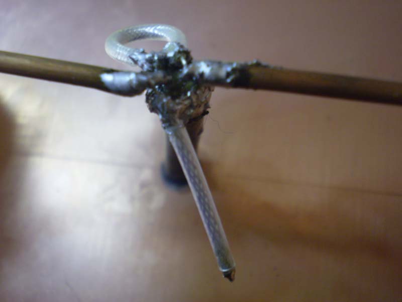

Необидеться ли U колено если я его сделаю из тонкого СВЧ кабеля(точно такой как китайцы везде исп-внутри фторопласт,посеребренный,диаметр 1.5мм) или лучше уж RG 58 ?
