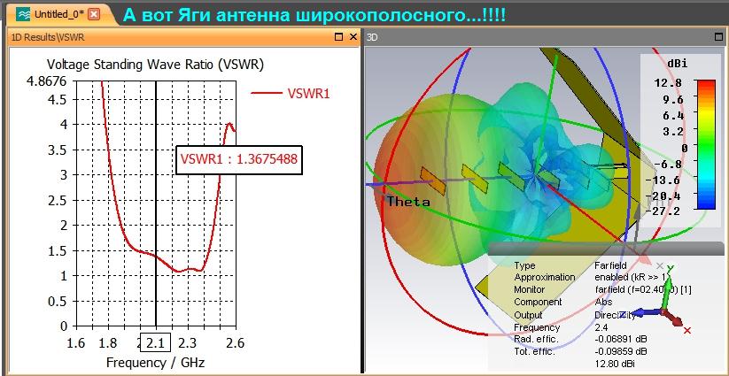

                          #27
                          So....!!!Нажмите на изображение для увеличения.
                          Последний раз редактировалось jomy; 14.09.2016, 22:45.

                              #29
                              jomy, такую антенну будет тяжело реализовать... Я так думаю... Может проще проработать форму и размер рефлектора? Получится хорошая простая уголковая антенна! А проигрыш в усилении, получится очень незначительный... Зато простота реализации!
                              Если её доводить до ума, то надо будет создать новую тему наверное...
                                #30
                                Слишком уж большая металлоемкость для такого усиления.
