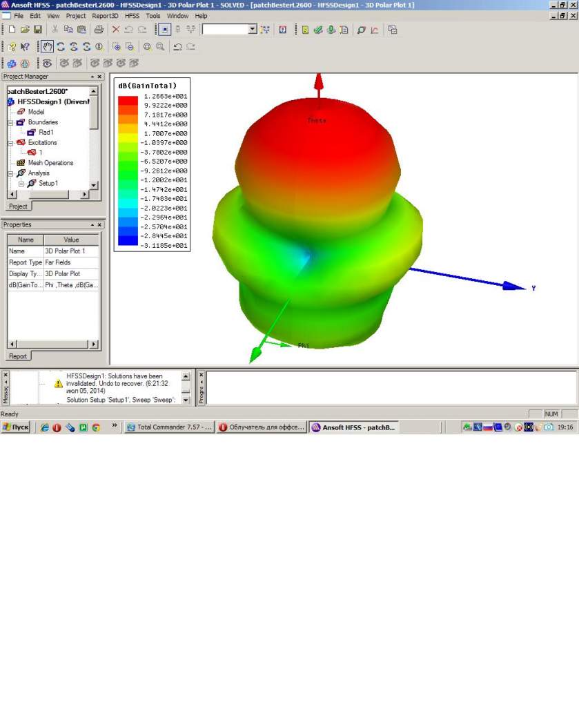

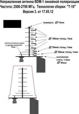

И снова Бестер. Посмотрим разницу между третьей и второй версией.
Версия 3.

Baxmud, попробовать его и его ...
Антенна работает в частоте 2442MHz.
Вы можете изменить размер.

ОК Jomy, мне нужно немного времени. Сейчас обрабатывается Ver2.

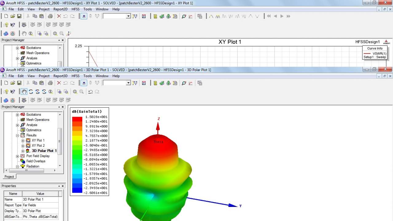

Ver2.
Сравниваем и делаем выводы.

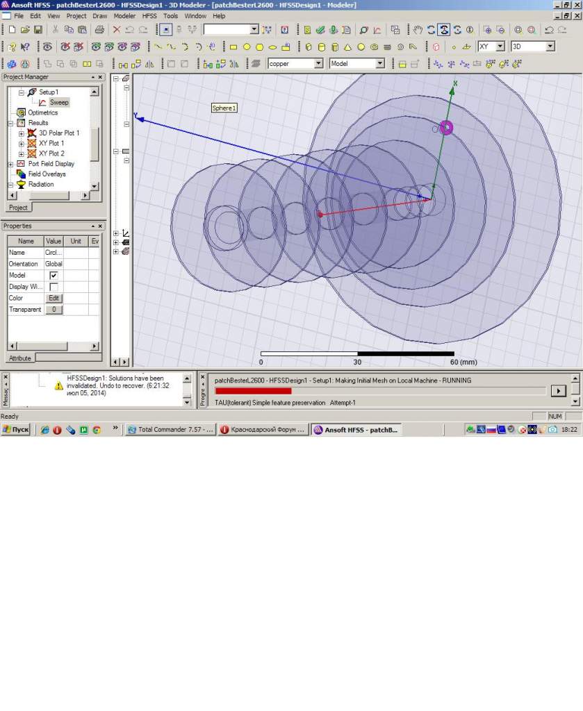

10.07.2014, 22:08
Ver3mimo линейной поляризации рефлектор 98мм, второй скрин 120 мм.

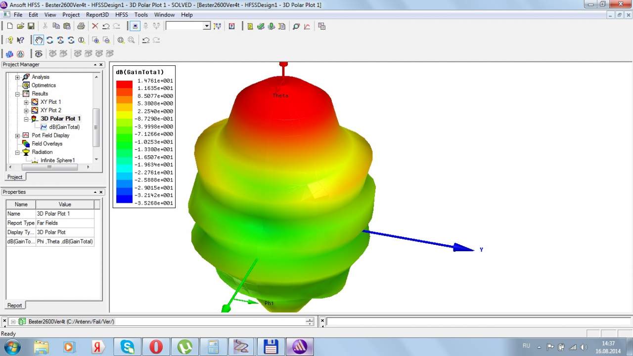

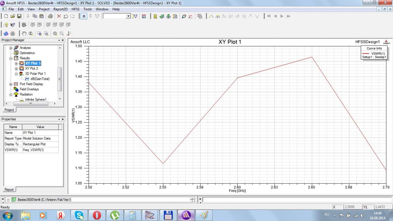

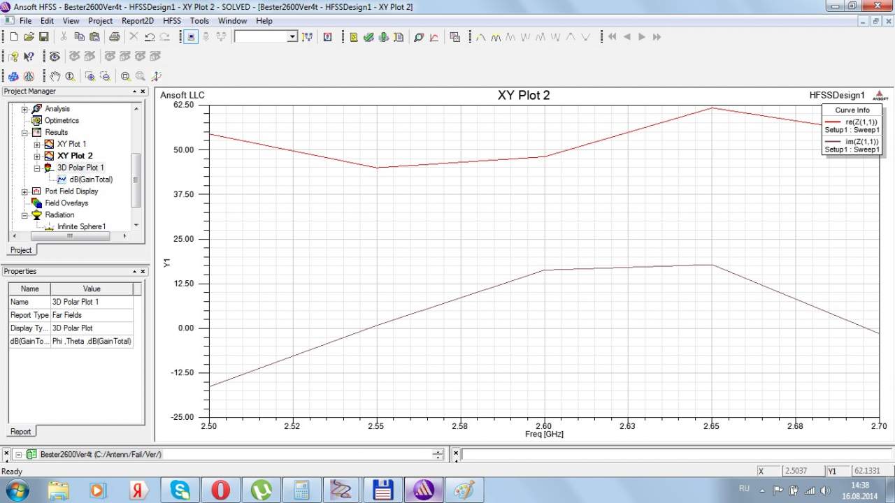

Ver3 BIG наращиваем (удваиваем количество директоров) получаем...... мда, полоска сузилась, просто так сделать не получиться.
Так на заметку, где то выше второй резонанс.

Факт, ни одна из версий не доступен,,,

Так мне нравиться больше, вполне реальный и рабочий вариант, ну по крайней мере для доработки.

Какой усиление антенны,,,?

Я полагаю 15 Dbi
