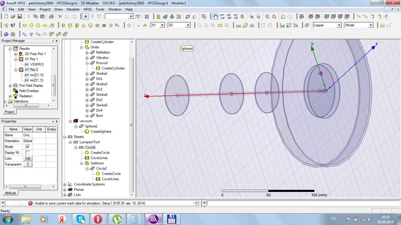

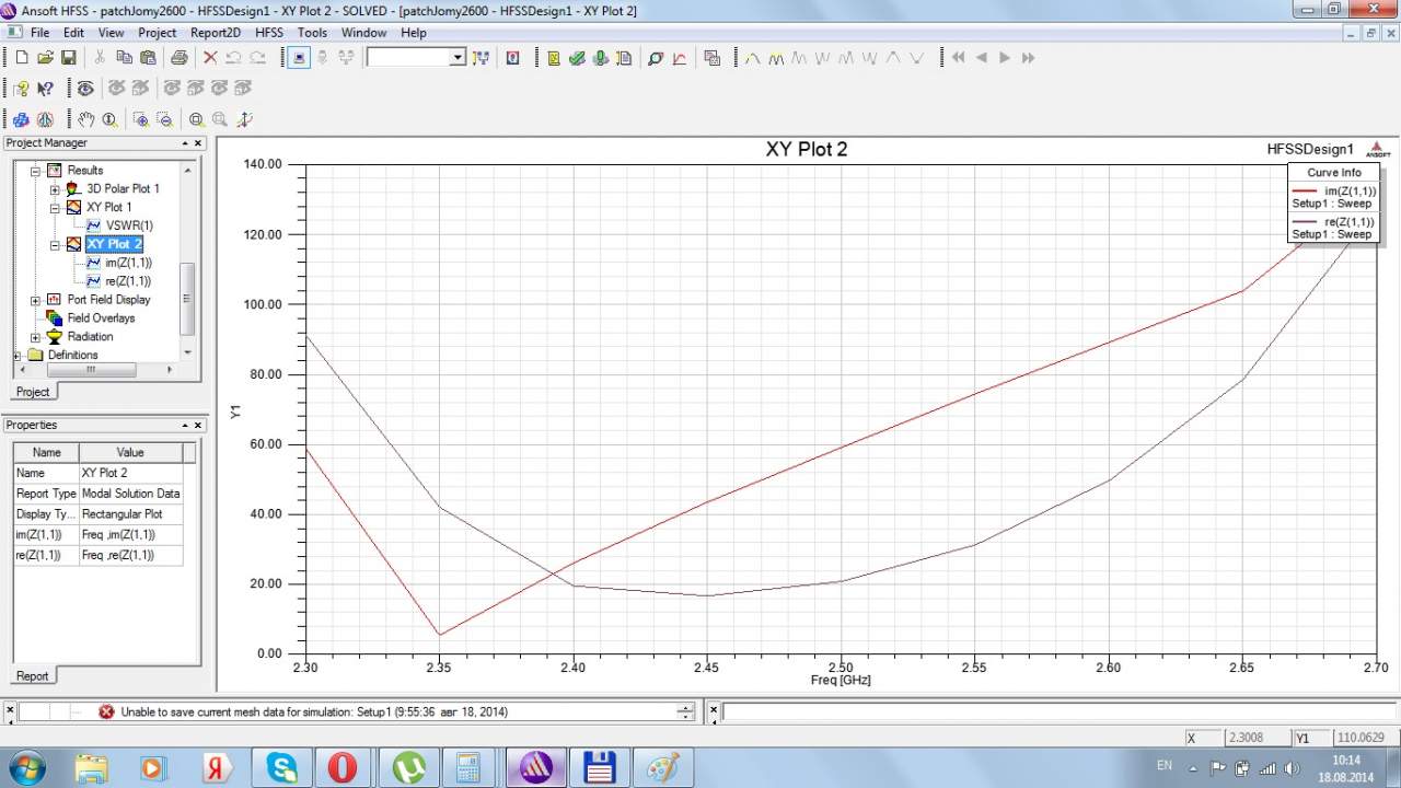

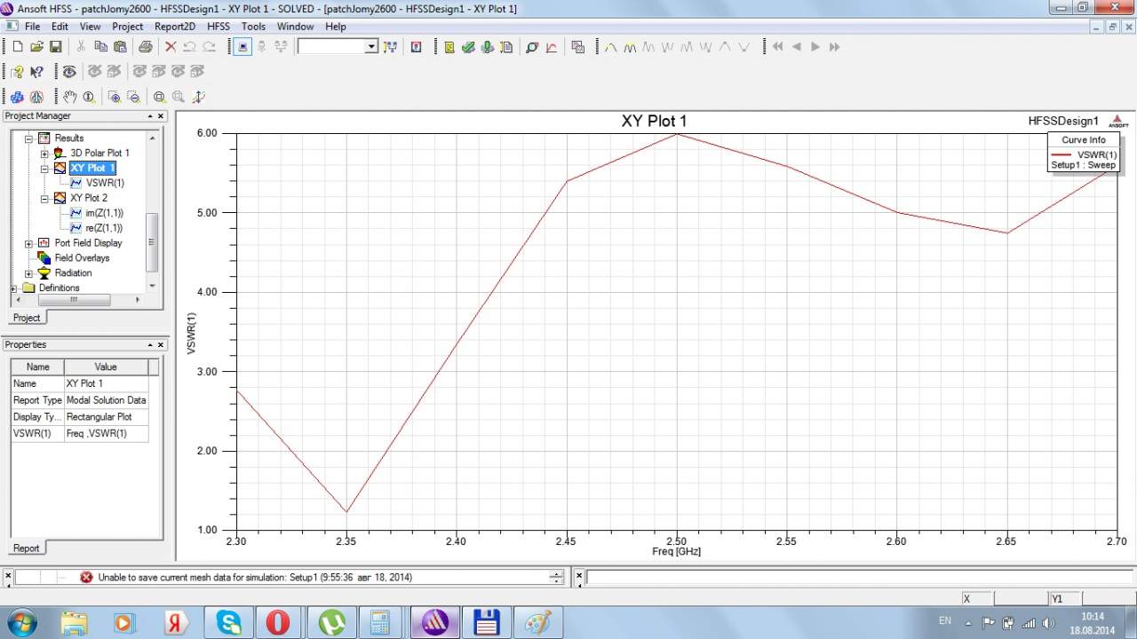

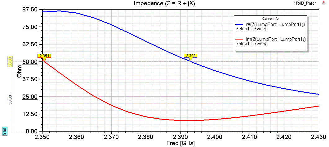

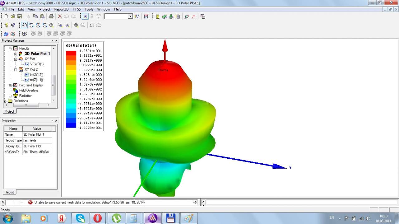

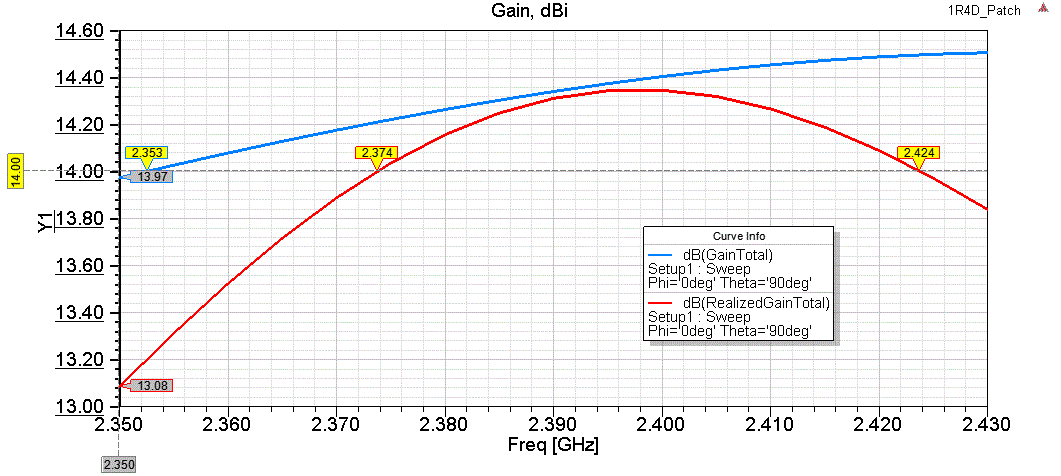

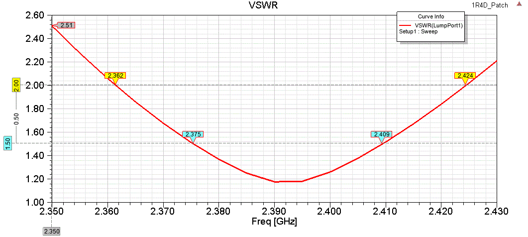

    Спасибо Jomy, как и следовало ожидать полоска то же значительно сузилась.
      #17
      ну почему, в диапазоне 2300-2650 вполне приемлемое КСВ. По большей части в пределах 1,3 и меньше. Главное в железе добиться близкого к расчётному! А то как правило графики у всех красивые, а в натуре того не добиться никогда.
        #18

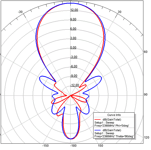

        Какой усиление антенны,,,?
        16,8 dBi на траверсе 430 мм.(С регулярной структурой, а с переменной можно наверное лучше получить.) К.С.В в рабочей полосе не более 1,5, с отличной повторяемостью в железе.
        Только называется у нас эта антенна BDM_2.
          #19
          Длина 430 мм антенна.... усиление антенны очень маленький ....!!!

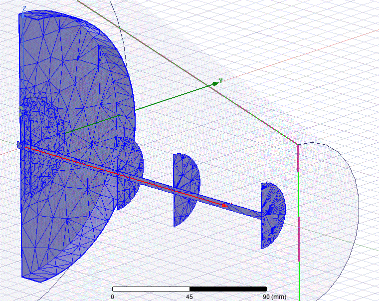

                Сделайте оптимизацию именно директоров. У Игоря таких 20 штук (которые по 40мм в диаметре).

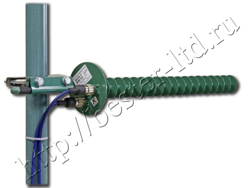

                И кстати на фото на сайте Бестера антенна выполнена с Кроссполяризацией.

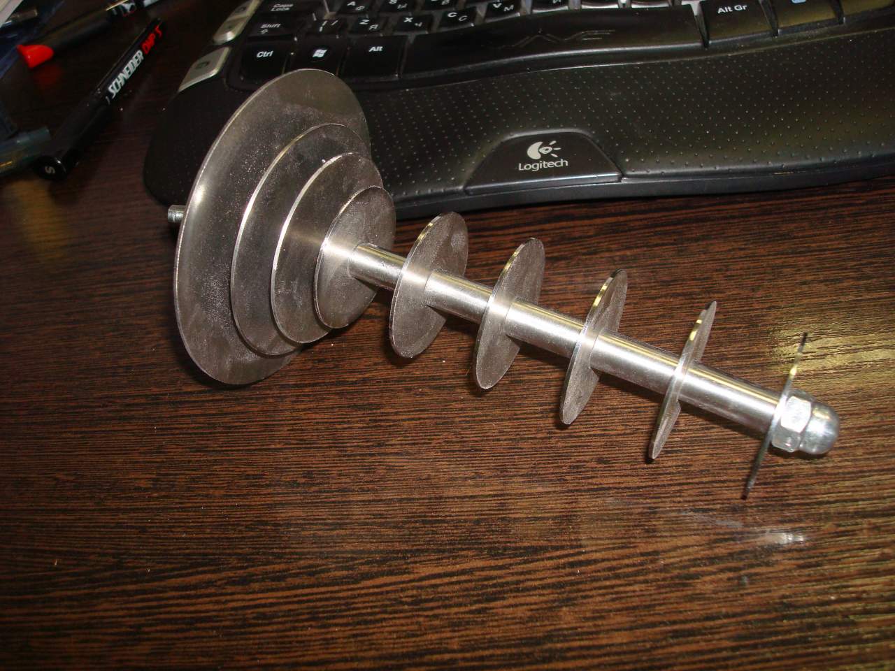

                    Лазерная резка. Вот только эта гайка мне не нравиться.

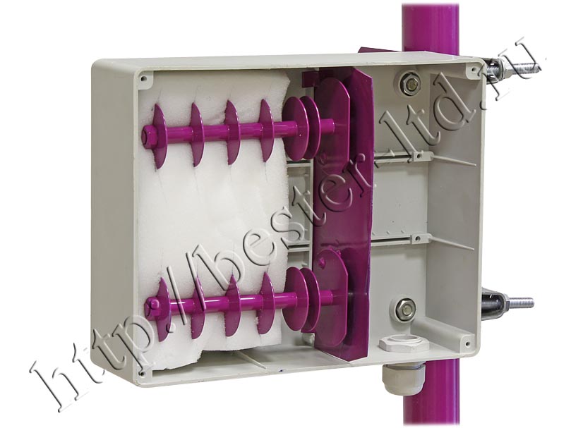

                            Так, изучив статью http://bester-ltd.ru/articl/teoriya_...rizatsiya.html
                            1.Появился вопрос, а с какой поляризацией нужна антенна мне? Пытал манагеров на ЁТЕ, они не знают (или не хотят) с какой поляризацией вещает ЁТА.
                            2.Дальше, насколько я понял на картинке антены развёрнуты контактами друг к другу, т.е. они с круговой поляризацией, но одна левая, вторая правая, правильно?
                            3. Если в конструкции антены второй диск цельно круглый мы получаем линейную поляризацию?
                            4. размещая контакт 0 гр, или 90 гр, соответственно получаем горизонтальную или вертикальную поляризацию?
                            Поправьте если что не так

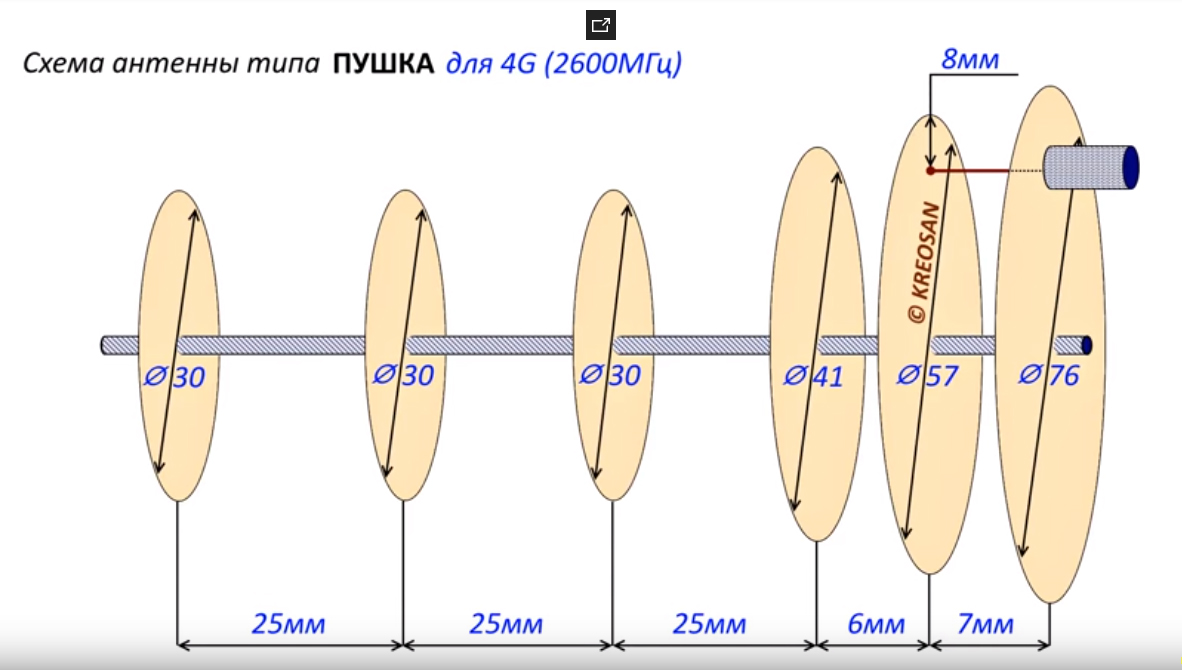

                            5. На чертеже в 1_посте второй диск круглый?

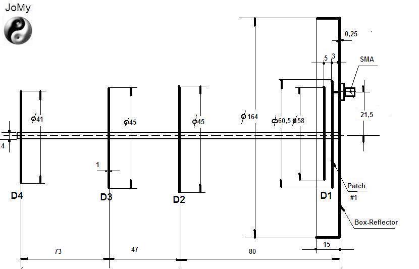

                            6. Какой чертёж правильный в 1-м посте, или этот
                            судя по дате на самом чертеже, но тут диск резаный, т.е. круговая поляризация?
                            7. Ещё, один вопрос, будет ли как то влиять выперающая часть контакта на первом диске, может какие то поправки нужны на размеры м.у. 1 и вторым диском?

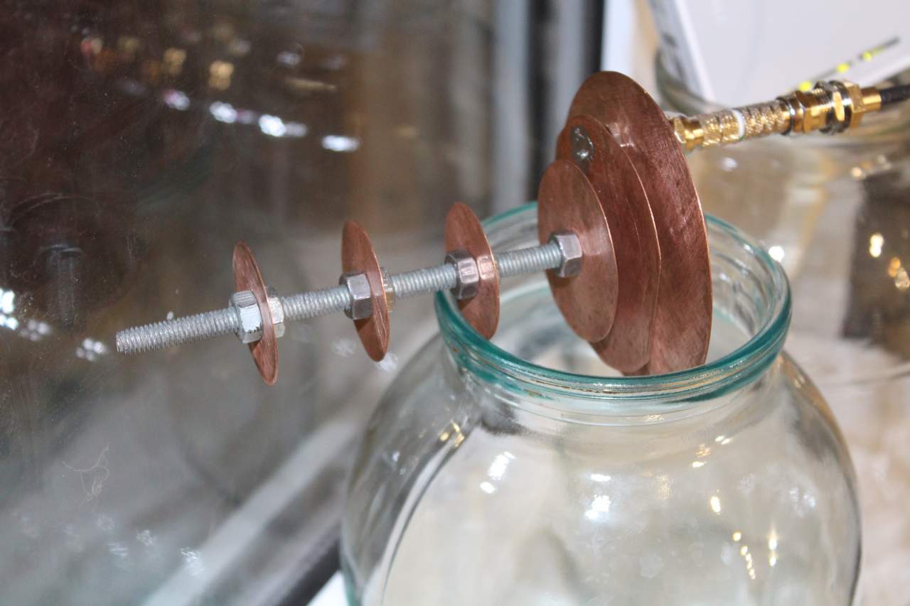

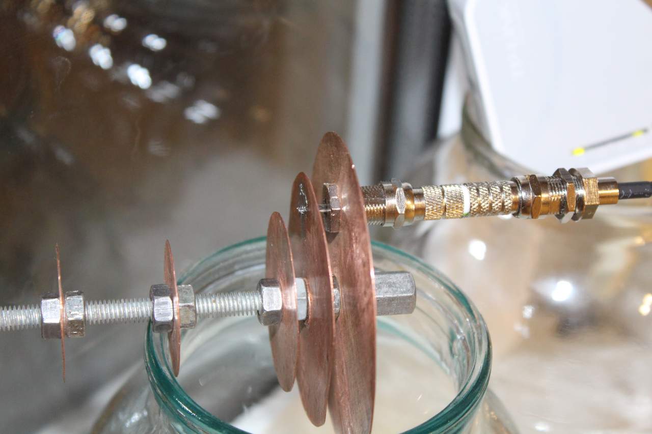

                            8.Эта антэннка, "проект выходного дня", тренировка так сказать перед антенной "от сюда", делал по чертежу откуда то с нета. Пинг уменьшился, входящие не сильно поднялись, но исходящие усилились ровно в два раза, Почему?
ID:	226296 Нажмите на изображение для увеличения.
                            спасибо
                              [ATTACH=CONFIG]27858[/ATTACH]
                              судя по дате на самом чертеже.

                              1.Это никто не сможет спрогнозировать.
                              2. Да, правильно.
                              3. В конструктивных от Бестер, то да.
                              4.Вам это надо?))) Вращая антенну вокруг своей оси, подбирайте положение когда скорость станет наиболее высокой и стабильной.
                              5-6. Не советовал бы делать эту антенну, в мимо варианте.(этот чертеж)))!!!
                              Пожалуйста.!!!))):rtfm:
                                #30
                                Я про мимо читал, что там развязки нет. Вот и хочу сделать две одинаковые, расположить горизонтально, и контактами друг относительно друг под 90 гр. Итак вопрос по какому чертежу делаем- от 17.05.12 или 30.05.12 ? Модем хувей двухпортовый
                                Спасибо
