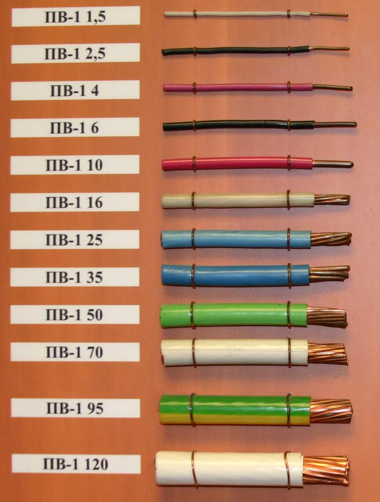

    Явно не 3 мм, 6 или 10 мм
    ближе 10
      #77
      Вам нужна проволока 8мм2, или 3,2 мм диаметром. Если у Вас такой нет, то делайте другую антенну, или просите автора пересчитать эту антенну под Ваш провод.
        #78
        Да, уже решился по проволоки, только как её согнуть и предать такую форму, руками так не согнешь...

                    Делаю себе интернет через 3G в деревенском доме, остановился на данной антенне. Само собой, возникло несколько вопросов.
                    P.S. Петрович, вот размеры зига для 75 Ом входного импеданса:
                    Расстояние до рефлектора 36 мм, до директора длиной 50 мм - 10 мм, габарит рефлектора тот же, все провода диаметром 3 мм.
                    А для 50-омного кабеля у Вас нету готовых параметров? Как я понимаю, сам зиг и рефлектор останутся те же, изменится только длина директора и расстояние до него?
                    Помогите, пожалуйста, если не трудно. Делаю из проволоки 3,2 мм. Нашел провод, вернее, продали на стройрынке, как 10 кв.мм, да и написано ПУВ 1х10, а померял колумбиком - 3,2 мм диаметр. Вот и верь маркировкам...
