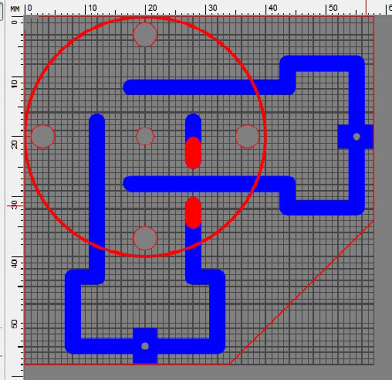

      исходя из предложенных jomy размеров, получилось что то типа...
      Единственное, изменил расстояния между крепёжными шурупами на более подходящее для трубы Ф40 мм.
      В архиве проект платы в SL6

          круглая плата "не формат" для заказа где то на производстве... Только прямоугольная! А угол срезается для того, чтоб крышка села на место.
            Не, на фр-4 1,5мм-не катит
              Почему? Сомневаюсь, что там что то другое... Не тот вид продукта, чтоб ставить дорогой ламинат! Это же "ширпотреб" и всё делается для удешевления и технологичности сборки. Не уверен только в толщине(может быть 1мм.) и ширине дорожек (зависит от толщины)...
              И ещё есть подозрения, что пин гнезда они припаивают в край платы... Фотку бы посмотреть...

                Будем пробовать, обложился в общаге ноутами, перебираю варианты.

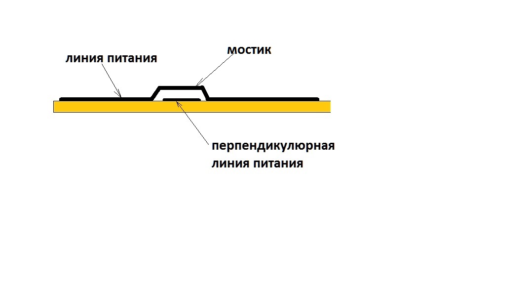

                  Липтон моделю, а отдачи не какой, моделю с одним портом, но мне покоя не дает этот мостик, могет через него как то вторая часть антенны задейтвуется?
                  Попробовал с двумя портами и мостиком, изменений не заметил.
                    Почему???
                    в разрезе этот мостик должен выглядеть так...

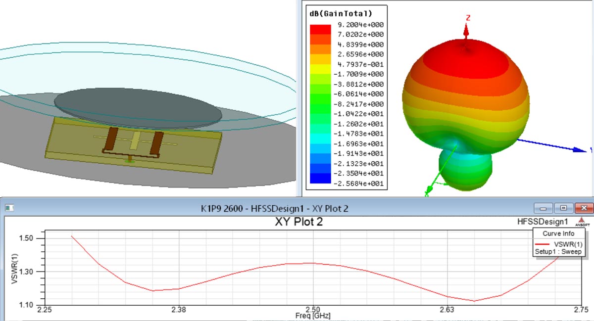

                            Графики и размеры будут?
                              #44
                              Привет, Олег. Посмотрел я эту антенну в модели. Освобожусь, посмотрю в виде МИМО. Два полосковых полуволновых вибратора, запитанные с конца, объединены через 0.25L трансформаторы. Полоса частот по уровню VSWR=1.5 2.275- 2.75 ГГц.
                              Добротность полосков понижена диэлектрической подложкой, без настройки на приборе такую конструкцию не сделать.

                                Привет, Олег. Посмотрел я эту антенну в модели. Освобожусь посмотрю в виде МИМО. Два полосковых полуволновых вибратора, запитанных с конца, объеденены через 0.25L трансформаторы. Полоса частот по уровню VSWR=1.5 2.275- 2.75 ГГц.
                                Добротность полосков понижена диэлектрической подложкой, без нстройки на приборе такую конструкцию не сделать.
                                Круто!!! Вы всегда меня поражали своими работами.
                                Интересно а для 1900-2200 какая полоска будет?
