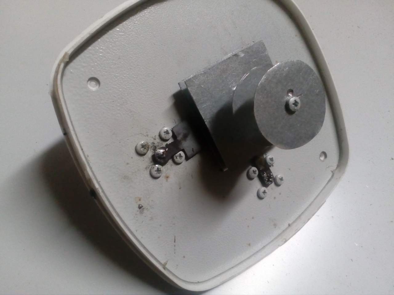

    Точно знаю только зазор от рефлектора до патча 4,8 мм, между патчем и директором 7,2 мм. В качестве проставок гайки м3, высота гайки 2,4 мм.

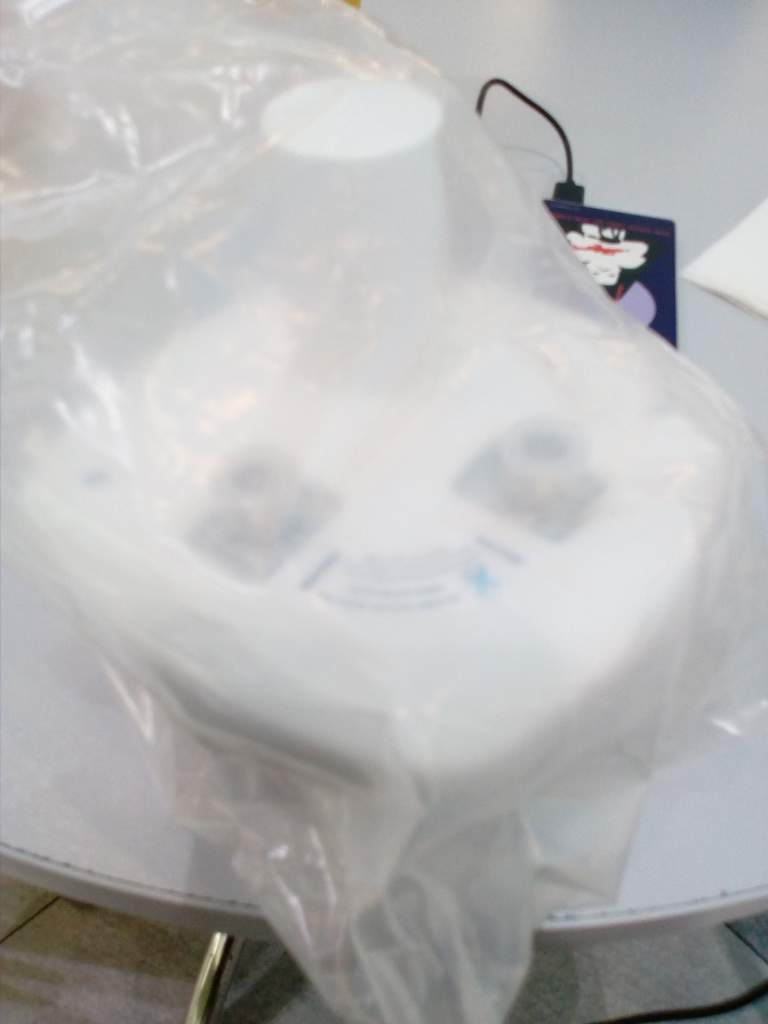

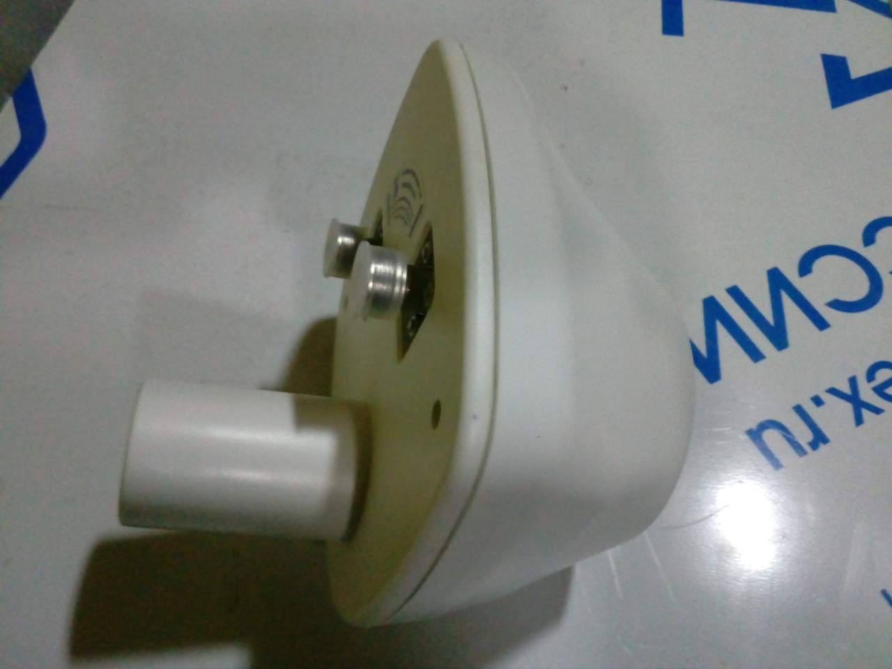

            Анонс!!!)))
            Антэкс 4G (новая версия!!!)

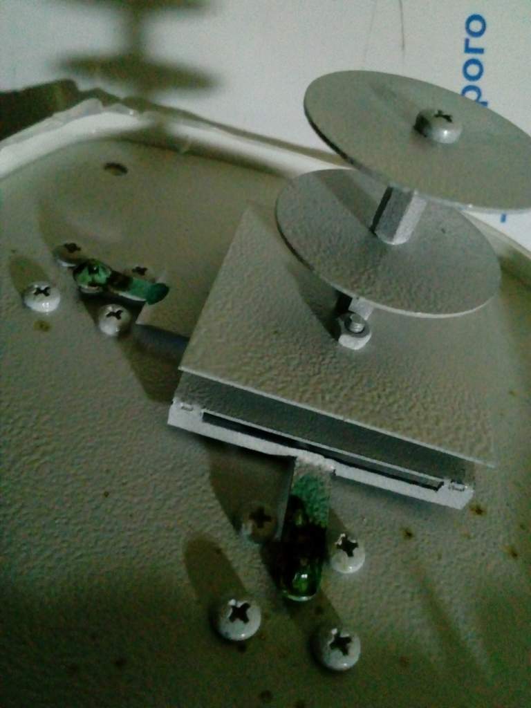

            Седня ездил на Савёловский рынок за платкой разъёма зарядки ноутбука и болтиками для сборки корпуса(купил блин после кривых рук), и случайно набрал на палатку с антенными делами, увидал это и не смог устоять-купил с единственной целью посмотреть, что внутри(тяга разобрать чего нибудь с детства не угасает!!!))).
            В общем пошёл за отверткой и болгарской (так на всякий случай!!!)))
              #36

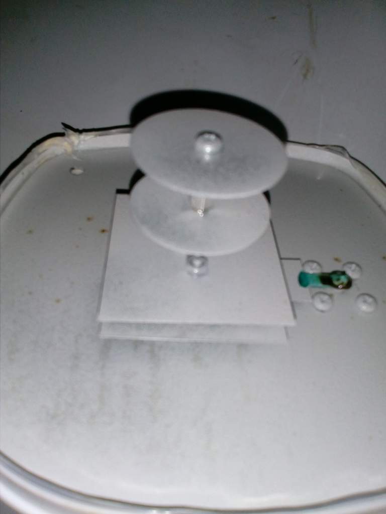

              Болгарки не понадобилось, асе обошлось откручиванием двух саморезов.
              Смотрим и удивляется(металла стало уходить ещё меньше!!!)))
              Пластик эластичный, понравился.

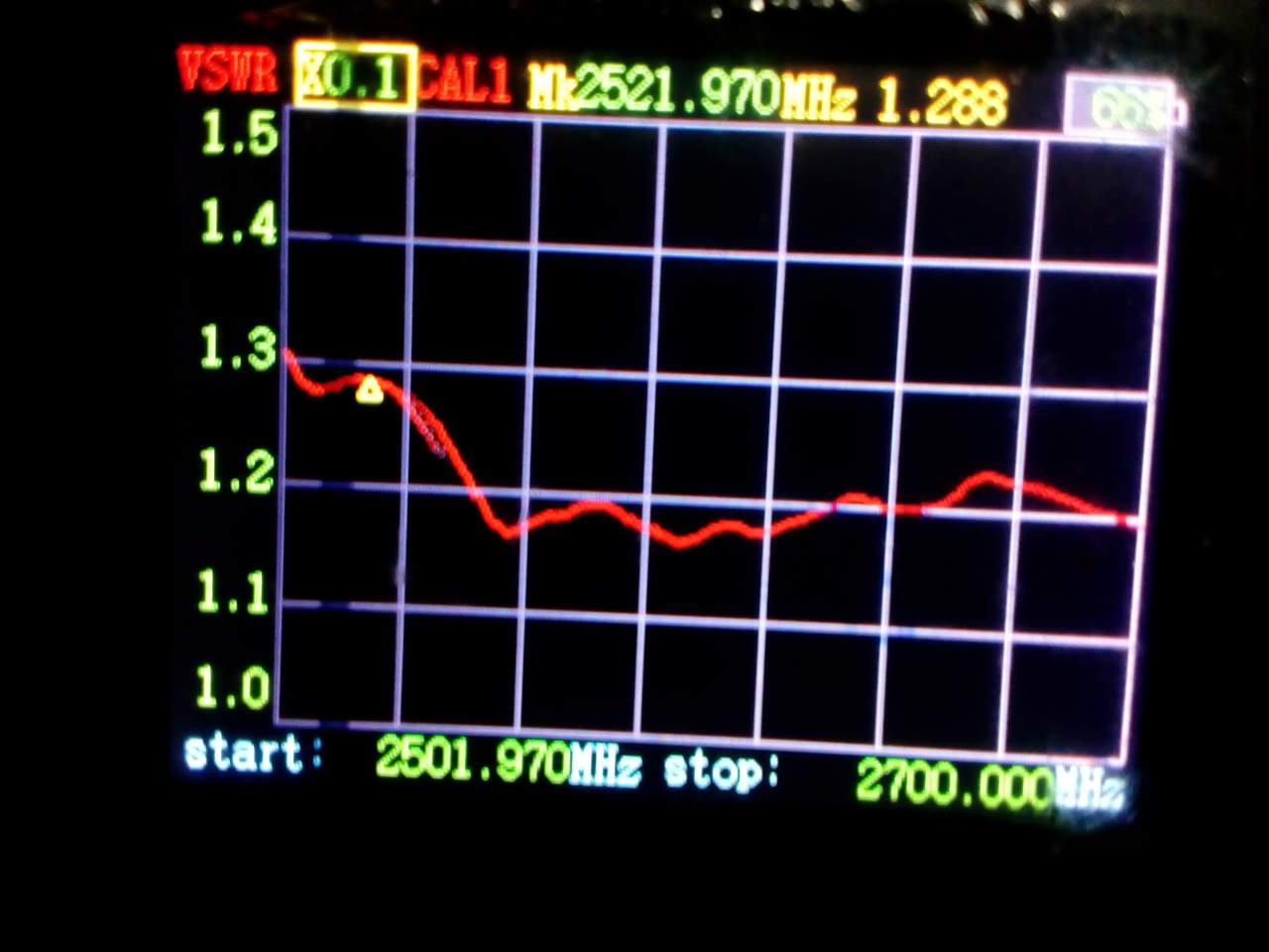

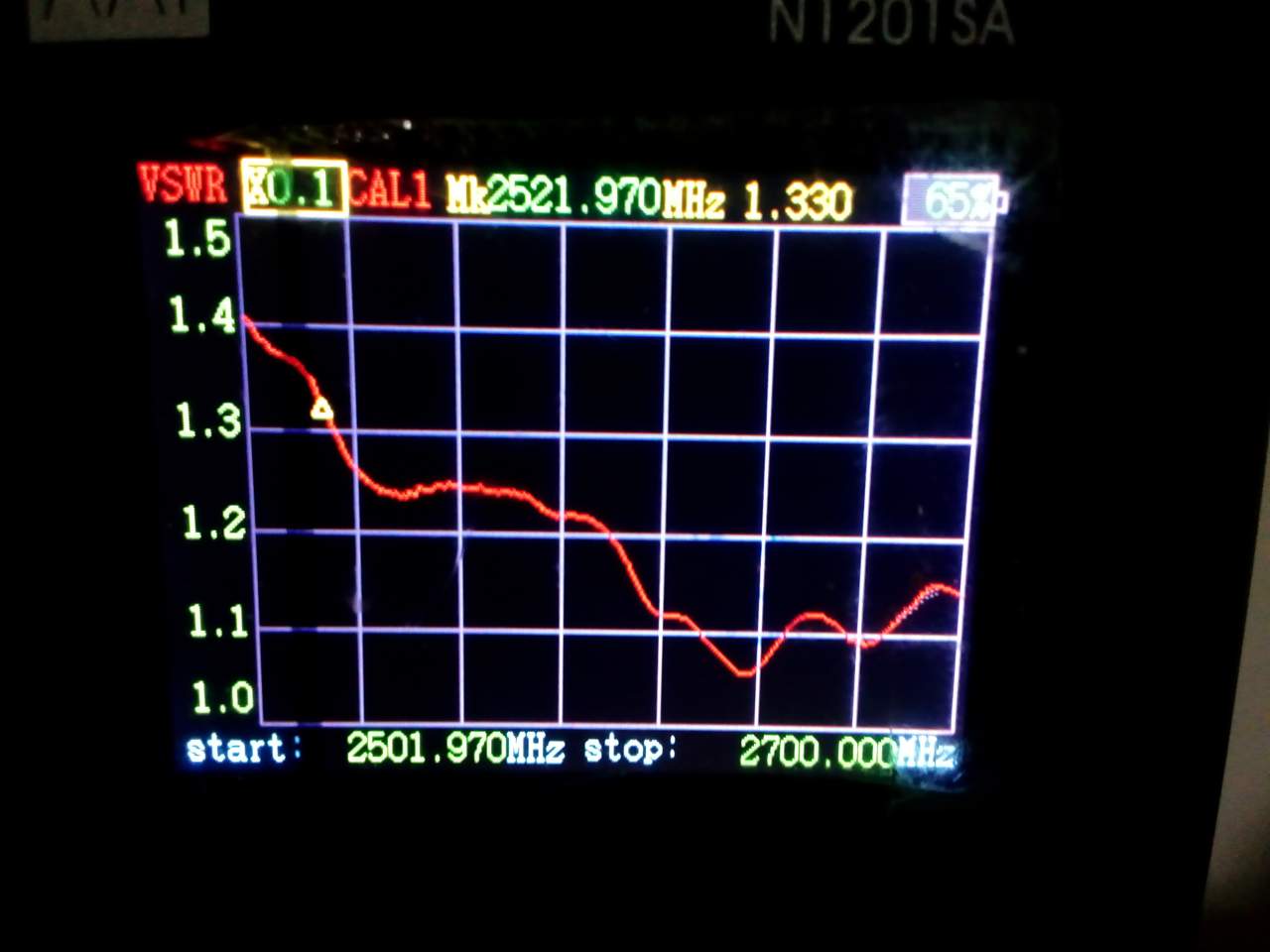

              Померял прибором, без калибровки, ксв менее 2 в диапазоне 2500-2700 на одном порту, и менее 1,5 на втором.
              Последний раз редактировалось Aleks07111971; 09.06.2018, 08:09.
                #37
                С помощью "нюха"(в основном манипулировал высотой полосковых линий) и отвёртки подправил железо, и вот что имеем в итоге.:yahoo:
                Р.S. На фото замеры через жесткий переходник, с ним настраивать нереально, использовал гибкий переходник, ксв немного хуже(не калибровал), но такое мнение сложилось, что с гибким переходником всегда хуже.

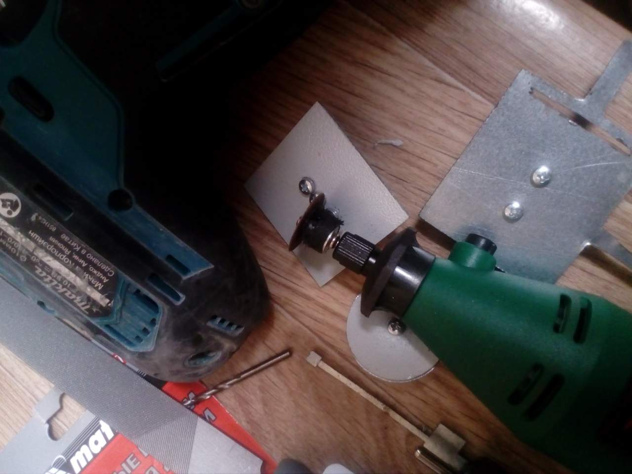

                          Всем привет!!!

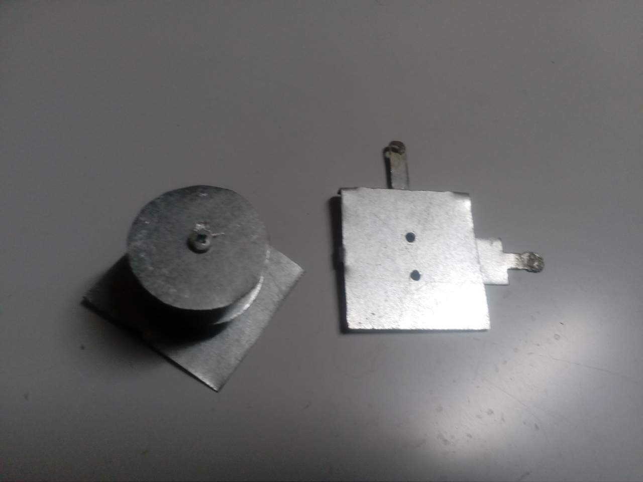

                          Решил тупо скопировать, используя заводскую нарезку как шаблон, встала проблема-чем и как сделать вырез?
                          Вопрос снят, хорошая чтука гравер!!!
                          Надо идти в мегазин за паяльнаком, мой 25 Вт-ный нафига не может прогреть.
                          Последний раз редактировалось Aleks07111971; 12.08.2018, 14:28.
                            #43
                            А чё ты так заморочился с вырезом? Можно было его вырезать отдельной деталью и аккуратно припаять!
                              #44
                              Ну так, век живи, век учись, пока не прпробуешь, не дойдёт. Но гравер классная штычка!!!)))
                                #45
                                Толи припой не путевый, то ли лыжи не едут, еле припаял разъёмы.
                                Посадил вырезанные детали на заводской рефлектор и заводские проставки(дистанцеры).
                                Все получилось!!!:yahoo:
                                Р.S. мистер dax с вас коньяк!!!)))
