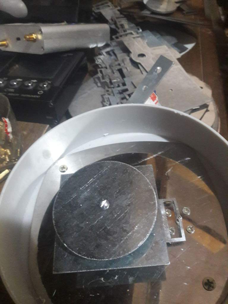

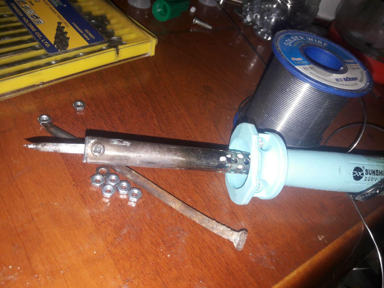

    Толи припой не путевый, то ли лыжи не едут, еле припаял разъёмы.
    Оцинковка хреново лудится?!
    Паяй с кислотой и не сильно перегревай. От перегрева цинк слазит и потом лыжи совсем тормозят!
    Потом промыть обязательно.

      Чето вобше хреного, с кислотой паял(хрен знает из какого магазина) по путю так и не запаял(давно не паял), паяльник то же не могу залудить!!! Сто раз заслуживал, сто первый пипец!!! Так бывает?)))

          Ну ты даёшь...
          Самый простой способ залудить паяльник, это - сначала зачистить его (жало) до меди. Затем смазать жало кислотой (или любым другим активным флюсом) и включить в розетку! Постоянно жалом поглаживать кусочек олова. По мере разогрева паяльника и олово начнёт плавиться и жало залудится!
          Если паяльник совдеповский и мощный (более 40 ватт) то рекомендую секануть кабель и впаять выключатель малогабаритный и диод. Когда выключатель разомкнут, питание идёт через диод и паяльник стоит в "полнакала". Ну типа как лампочка через диод! Когда надо паять, переключаешь тумблер, он замыкает диод, и через 10-15 секунд можно паять! Диод с тумблером можно встроить в розетку от которой питается паяльник...
          Под словом "кислота" я подразумеваю любой активный флюс!

            Да, скорее всего перегрел жало, долго держал.
            Завтра если все нормально на работе будет, попробую все переделать на самодельный рефлектор, и будем поглядеть.
            Почему то когда делал, был уверен что в полоску ксв по уровню 2 влезу, получилось даже лучше!!!)))
              #51
              Это как рулетка! Не факт, что вторая получится такая же... Может лучше, может хуже... Как повезёт! Одно могу сказать точно - если всё делать предельно аккуратно и точно, то отклонения будут мизерные, не заслуживающие внимания!

                Aleks, оцинковку надо брать свежую. Я раньше брал с помойки, ее замучаешся паять, и с кислотой, и без. Место под разъем надо облудить с кислотой заранее, отдельно, промыть водой и тщательно просушить, а при сборке уже паять маломощным паяльником с канифолью разведенной в спирте.
                Олег Николаевич, классная идея с выключателем, а то я все время выдергиваю, потом долго жду. А диод на какой ток надо ставить?

                  Теперя прибора еся!!!))) Изначально порт с длинной линией питания мне не понравился, и я его поднял его высоту(чисто на интуиции), асе встало как надо.
                    Да хз... Я брал из сгоревших импульсников. Точнее из драйверов светодиодных ламп. Думаю, можно любые рассчитанные на ток 1А и 250 вольт.

                      К рефлектору сзади заварить металлическую трубу 40мм диам для офсетки -это не помеха? Другие варианты никак не приходят.

                            Привет. а что таким не пользyйтесь? yдобно очень. паяльник регyлировать.
                            https://ru.aliexpress.com/item/2000W...274233edf3tzHz
                              #59
                              я давно таким симбиозом пользуюсь. просто удовольствие пайка с ними. На паяльнике написано 30ватт. А вот припой как вынесет жары и морозы - не знаю. Время покажет.
                                #60
                                Я пробовал димеры которые для света идут. Долго не прожили... Хотя работали! Если пользоваться редко, то вполне нормуль! Но как показала практика, всё что мощнее 40ка ватт, надёжнее через диод и микрик!
