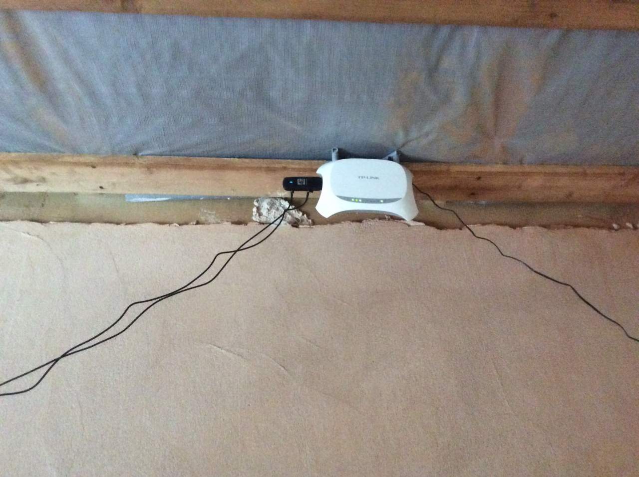

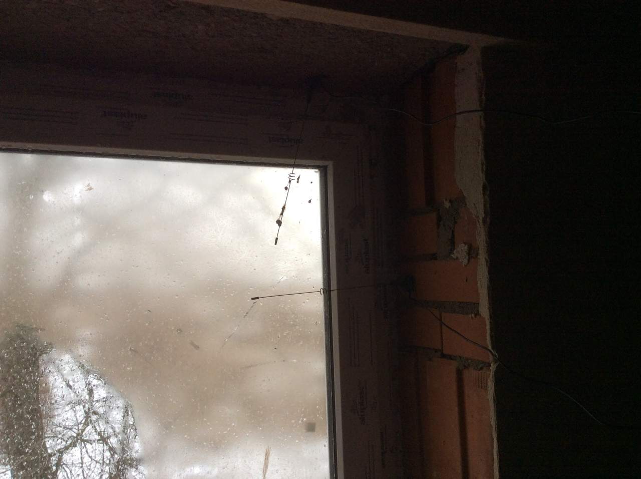

          Итак, пигтейлов так и не нашел... Обкатал весь город... Толку 0...
          Но зато нашел антеннки по 150 руб с кабелем (noname) метра 3 и разъемами crc-9
          Антеннки типа с КУ 8 db... На самом деле потолок 3...
          Купил 2 штуки
          Сделал вывод что антенна для 3G для модема Huawei E3272 вставляется в 1 гнездо от usb разъема...
          Антеннки такие:
          http://www.lan23.ru/forum/attachment...1&d=1420741054
          Все подвесил просто так для теста:
          Антеннки небольшие, сантиметров 20... которая вверх ногами та работает...
          Не было с собой ноута... все смотрел и тестил на айпаде.. завтра возьму ноут поэксперементировать еще...
          Роутер без антенн показывал сигнал 5%, с антенной в вертикали 29%, в горизонтали 20%...
          Скорость при горизонтальном размещении антенны: http://www.speedtest.net/my-result/i/1096993673
          Скорость при вертикальном размещении антенны: http://www.speedtest.net/my-result/i/1097001708

              обновил пост http://www.lan23.ru/forum/showthread...l=1#post119459
              за фото сорри айпад грязнее меня был)
              сразу говорю антеннки были в OEM упаковке... т.е. пакетик и клочок бумаги по китайски... предназначены для авто... производитель шина)
              хочу инет как в квартире)))

                Модем-роутер через квбель USB -тагда взаимных помех меньше (рекомендовано tplinк) и можно короче антенные кабеля (0.5м) - затухание-же.
                Последний раз редактировалось MOISNEG; 09.01.2015, 01:02.
                  #38
                  Модем-роутер через квбель USB -тагда взаимных помех меньше и можно короче антенные кабеля - затухание-же.
                  делал уже))) 1 удлинитель покупной был... 2 сам делал с utp...

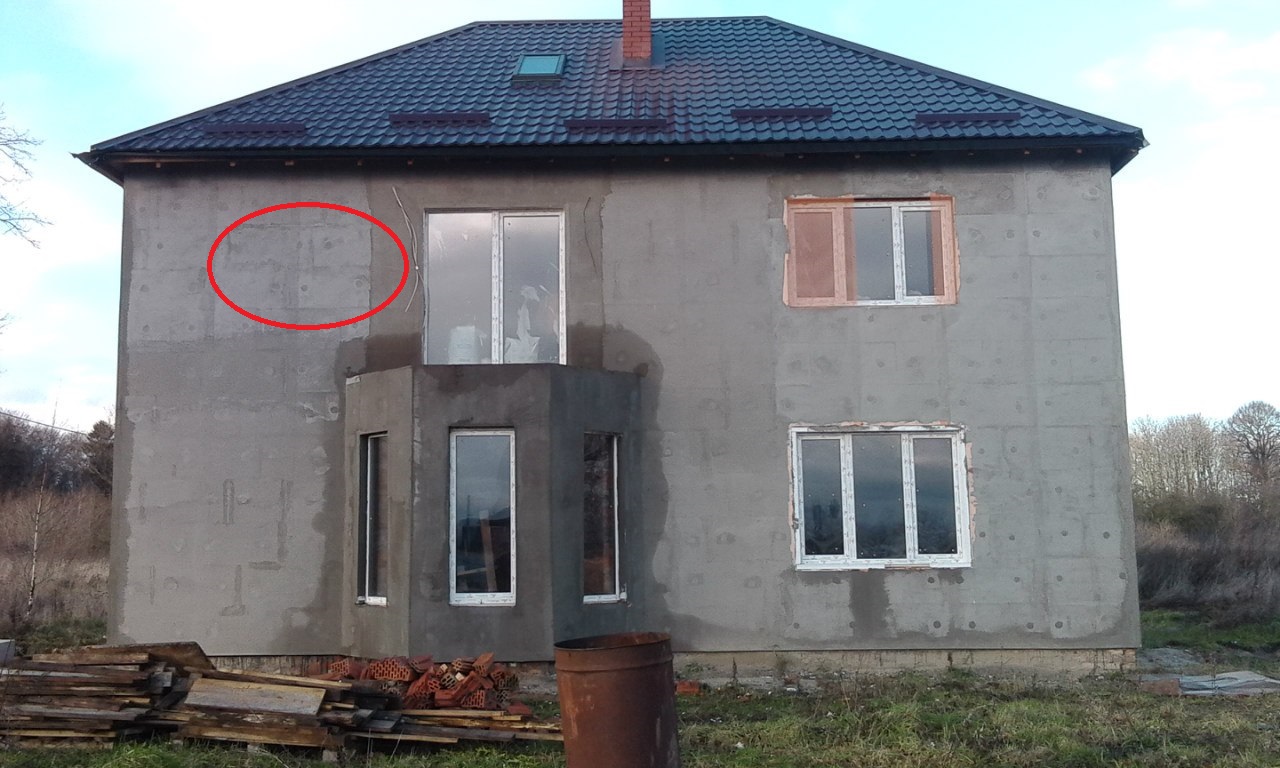

                  1) козлы выдрали какие-то... модема ек..
                  2) штормовое и пипец... тарелку нашел и кусок utp, модема опять ек... + кусок выдратого утеплителя со стены...
                  тарелку шас на анкера сквозные посадил... пережила 2 штормовых...
                  не подойдет для инета, в детскую триколор поставлю...
                  осталось уже 2 модема (Е352, Е171), +1 который воткнут в роутер...
                  вот фото с новыми кусками уже...

                    Надо было тебе антенны под 45гр поставить (90 друг-другу), воткнуть обе - было бы МИМО.
                      #40
                      )))) так я 2 и воткнул... Под 90 думал... Но было некогда сегодня, потолок в детской собирал.
