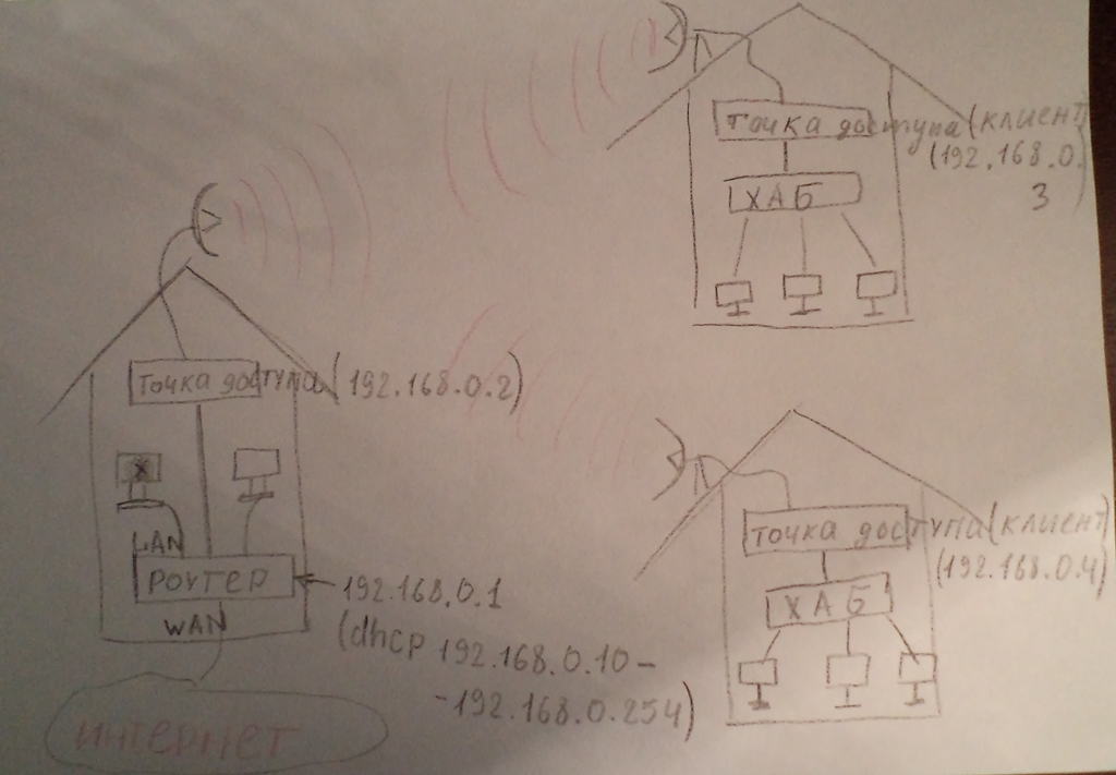

    Сообщение от Tony Посмотреть сообщение
    Всмысле тот который к провайдеру подключен? А остальным какой адрес дать?
    Остальным адреса той-же подсети 192,168,0,2 - 192,168,0,254
    Вообще после первого роутера роутеры уже не нужны.
    Чуть позже накидаю схему.....
      #17
      делаю у клиента роутер 192.168.0.2 - и всё, дальше своей точки 192.168.1.2 не достучатся. Если даю роутеру клиента Ip 192.168.12.1 тогда и до всех точек есть связь и к главному роутеру - 192.168.0.1. Щас поеду домой на 192.168.0.1, попробую от туда что нибудь сделать

        Два беспроводных клиента - это частные дома ???
          #19
          Мож обчественые! Просто куча клиентов.
          Как указили ране-одну сеть (один диэчсипи).Остальные роутеры в режим свич.

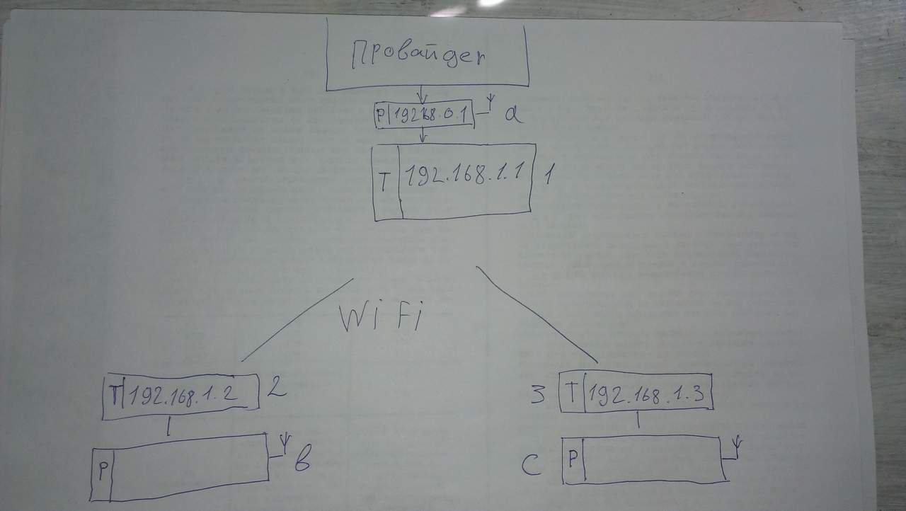

            #20
            Вот схема более понятная. Клиенты да, 2 частных дома "2" и "3" на схеме. Задача управлять всеми устройствами в сети, хотя бы из "А"
              #21
              А кого делать дхцп? как роутеры в этот режим поставить?

                Я думаю как-то так....
                  #23
                  А кого делать дхцп?
                  первый.
                  гугл-роутер в режим свич.
                    #24
                    [ATTACH=CONFIG]19863[/ATTACH]
                    незагружается
                      #25
                      все оборудование в одну сеть от 192.168.1.2 по 192.168.1.254 ,а клиентам DHCP будет присваивать от 192.168.0.1 192.168.0.254.
                        #26
                        Сообщение от ALYRM Посмотреть сообщение
                        А чё не по lexxkin-в одной и стат и динам?
                          #27
                          незагружается
                          Виноват, перезалил
