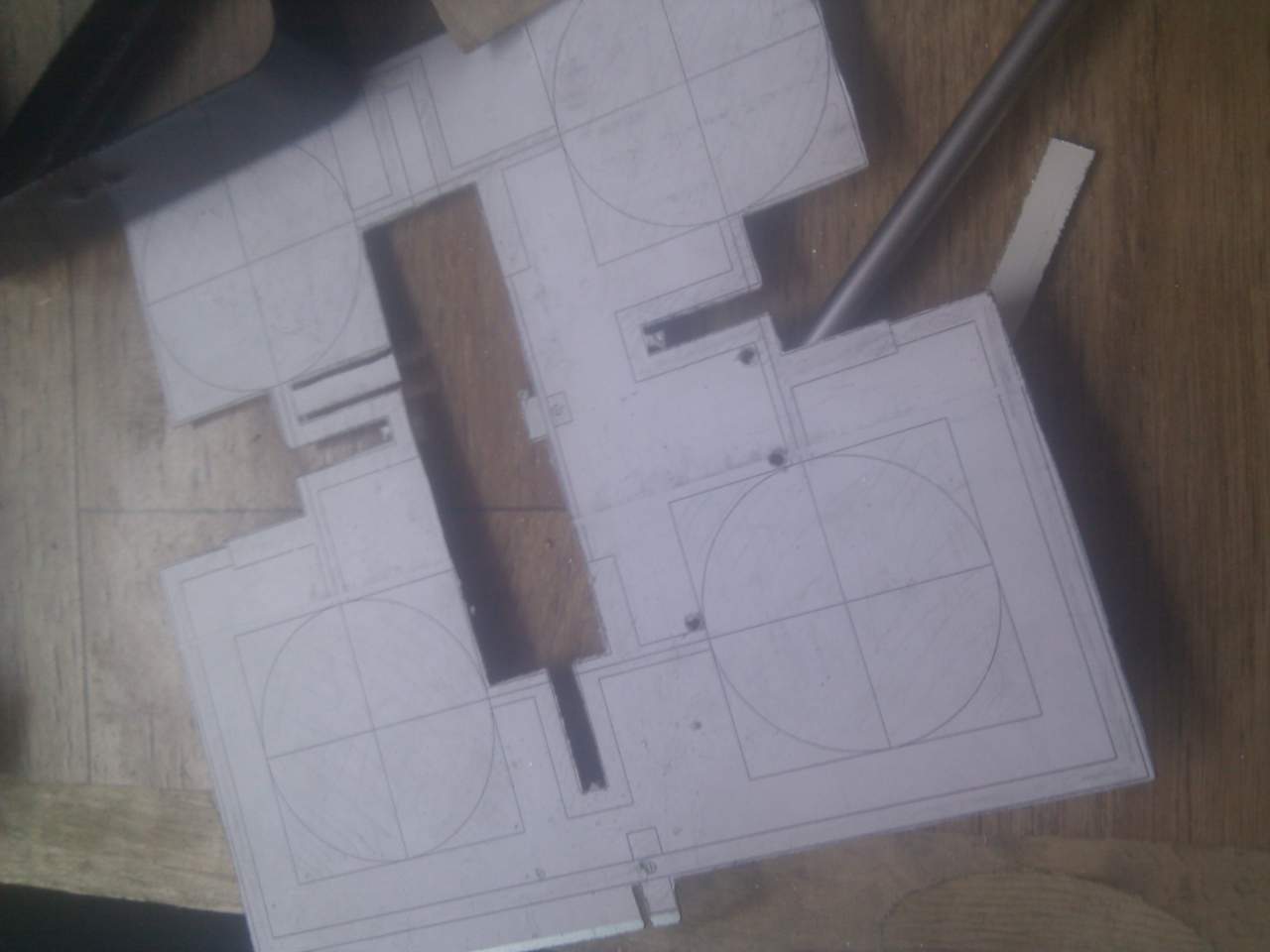

    Да, теперь вижу дырочки под, лобзик.
    Спойлер (+/-) (фото)
    Последний раз редактировалось lipton; 26.06.2015, 16:43.
      #32
      Металл, что то из алюминия 1мм, хорошо обоабатывается (фирма делает окна, профиль под сливы).
      Электролобзик ручной обычный, был перевернут пилкой к верху и прикручен саморезом к углу стола.
      Типа такого.
      Внешний периметр обработал на точиле до напилингового допуска.
      Последний раз редактировалось Aleks07111971; 07.06.2015, 12:26.
