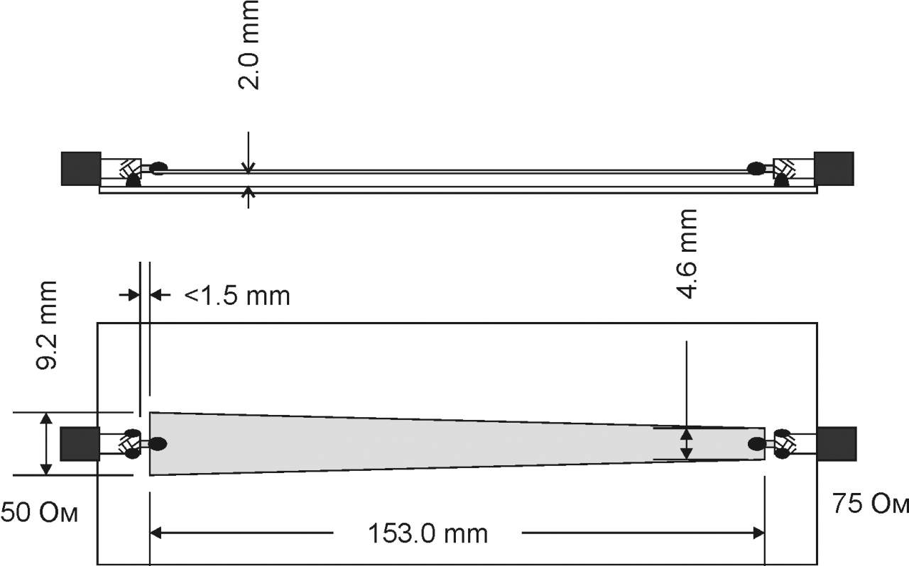

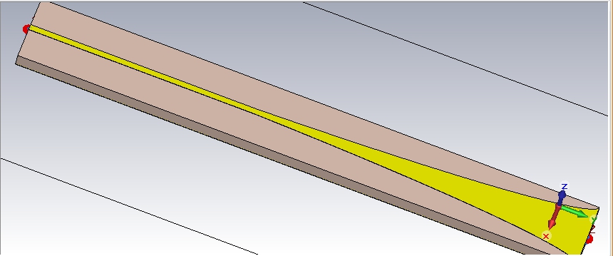

Другой формой трансформатора могут быть сделаны с использованием импеданса преобразующую эффекты линий. Две секции (2n+1)/12 длины волны линии подачи превратит один сопротивление к другому. Рисунок показывает, как это делается. Для коротких длин может быть проще в использовании RG-11 или аналогичный коаксиальный вместо жесткой линии в сегменте 75 Ом.
Как правило, вы хотели бы поставить один из них на каждом конце Ом перспективе 75. Не забудьте включить фактор скорости коаксиальный при расчете длины волн разделах (2n+1)/12.
