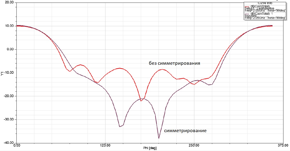

    Еще более детальная запитка:
    Я бы добавил схему симметрирования, на входной импеданс она не сильно повлияет, а такой немаловажный параметр как "помехозащита" улучшится существенно. Посмотрите на скрин моего расчёта Вашей геометрии антенны: с запорным стаканом и без
      #17
      Uve, спасибо! Я нашел статью по расчету стакана, как по Вашему, можно на нее ориентироваться?
        #18
        Если делать стакан, то полноценный, а не "чулок". У чулка полоса узковата...
          #19
          Ориентируйтесь, и "копайте глубже". Я как то с автором этой ссылки дискутировал, но он так и не захотел понимать, что в зазоре стакана сопротивление определяется импедансом самого стакана и параллельным импедансом структуры антенна-кабель( внешняя сторона оплётки кабеля). На досуге посчитайте сначала импеданс в зазоре стакана, а затем после установки его на кабель антенны - увидите как он "бегает" по частоте. В простых случаях, всё же лучше ставить запорный стакан, даже по этой не хитрой методичке.

            А какой диаметр стакана будет оптимальным? Я посчитал несколько вариантов, но пока по КСВ хуже чем без стакана...
              #21
              Делайте диаметр реально реализуемый, считается, что оптимально иметь диаметр стакана раза в три больше диаметра кабеля. А Ксв хуже не потому, что установлен стакан, а потому, что Вы считали не реальную модель - кабель короткий.

                Кабель - полволны. Сколько нужно для более реалистичной модели?
                  #23
                  Сами прикиньте, это зависит от фокусного расстояния параболы и ещё какой-то плюс. Можно упростить длину, учитывая повторяемость характеристик длинных линий. Для проверки, меняйте длину( скажем 0.5L и 0.75L), если схема симметрирования работает - характеристики антенны не изменятся.
                    #24
                    Поробовал 0.75 лямбда, характеристики изменились значительно... Значит, что-то не так?!

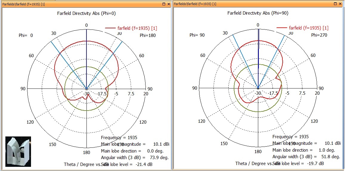

                          #27
                          хочу вернуть вас на самое начало и обратить ваше внимание на тот факт, что облучатель от MMDS не будет работать эффективно на прямофокусном зеркале. меня с самого начала смутил высокий КУ облучателя, который в известной степени связан с ДН. кажется, края зеркала работать не будут. основываясь на этом все остальное можно считать, как саморазвитие (для Vodkaman это дополнительный опыт) или зря потраченное время (для всех остальных). или я не прав?
                          Спасибо, что подняли эту тему, но я в курсе ширины ДН. Она действительно в вертикальной плоскости всего 51.8 гр., но зато в горизонтальной 74. Поскольку у Валета очень специфическая история с приемом (в 5 м от дома сигнал есть, а на доме нет), я надеюсь антенна сработает.
                          Последний раз редактировалось Vodkaman; 16.10.2017, 08:36.
                                Рабочий сектор углов ДН антенны определяется по уровню минус 3 дБ. Для облучателя параболы по уровню минус 10 дБ. Поэтому секторы будут около 90 градусов и 120 гр соответственно.
                                TUL, не объясните мне, чем Вам не угодил запорный стакан на кабеле для этой логарифмически периодической антенны? Симулятор "говорит", что без него ДН немного косит и F/B примерно на 10/15 дБ хуже.
