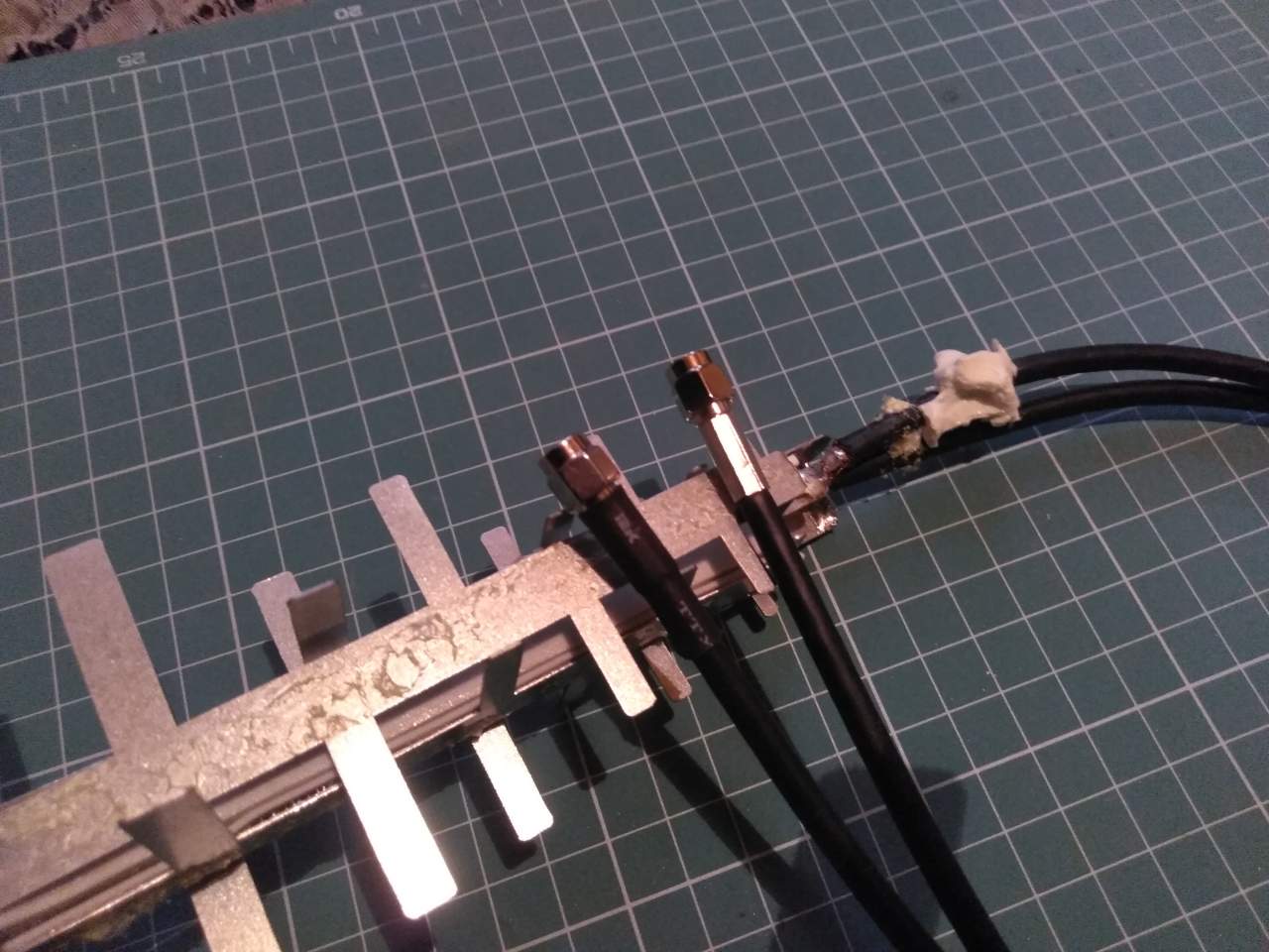

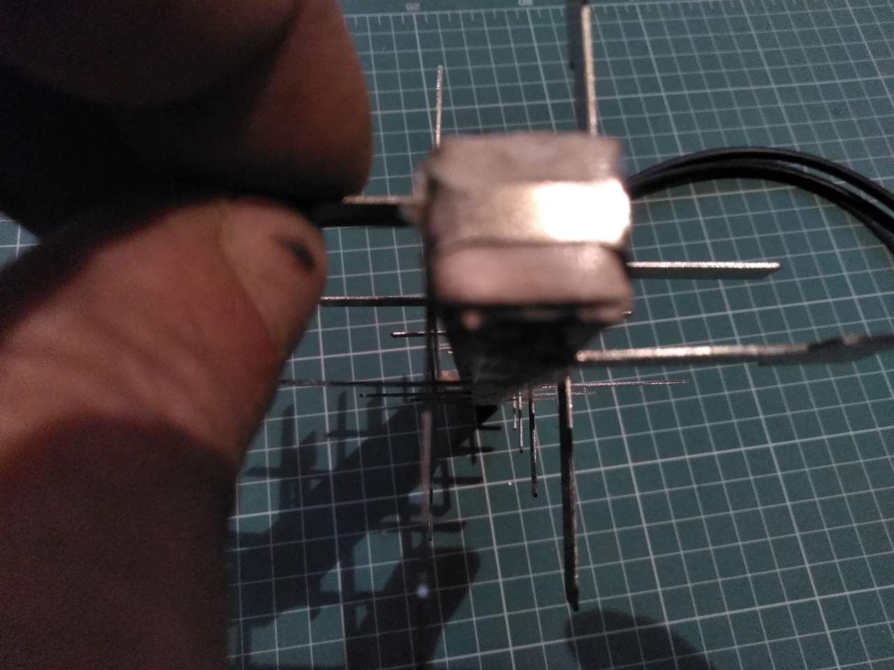

              Как то так!
              Препанация облучателя для Крокс. (Думаю что и у Бестер один в один!?:)
              Мimo однако, 1700-2700 для решотки.

                      не похоже это на изделие крокс (точнее, миглинка) у миглинка 4 стержня с приваренными к ним элементами. я видел внутрянку в 15-20 числах сентября. еще сказал о низкой технологичности изготовления и варианте штамповки. не могли же они за 5 дней сдеть штампы))))
