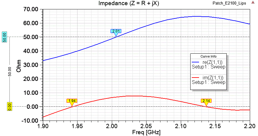

    Ну так какой вариант лучше?
      #18

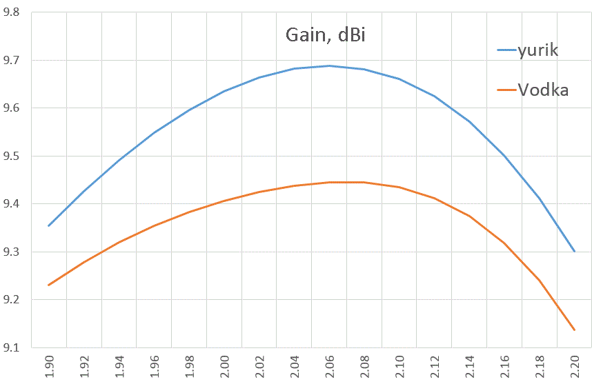

      Почти идентичные и направленность и согласование.
      Вариант по размерах uve компактнее - 103х121, Vodkaman взял рефлектор с запасом (наверно под коробку 115х157 мм)
        #19
        Я имел ввиду разница между патчами 112х67.2 или 111х68 меня интересует стабильность связи от абонента до БС

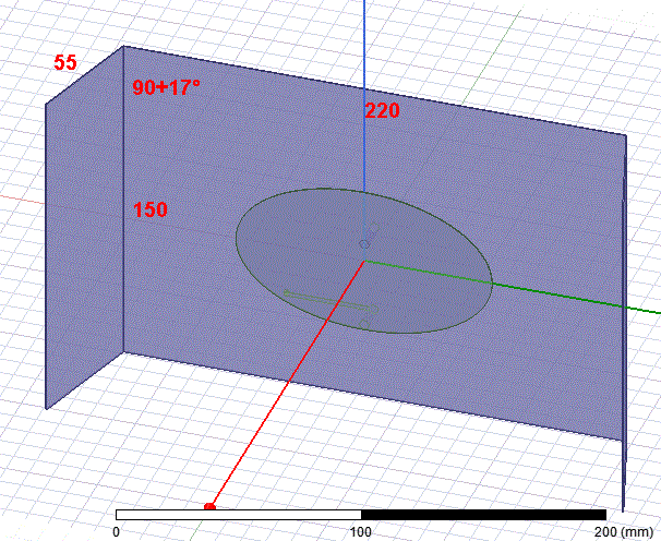

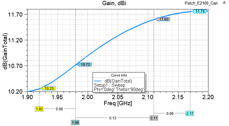

            Большой рефлектор с бортами дает прибавки направленности 2.67 dB на даунлинке и 2.02 dB на аплинке.
            Все остальные размеры из поста #4
              #22
              Можно ли использовать в качестве рефлектора круглую алюминиевую банку из под сельди диаметром 22 см и высота бортов 5 см?
                #23
                Согласование уплывает и направленность хуже чем в #21
                  #24
                  Подскажите а можно транс изготовить из медной проволоки 1мм? И как лучше расположить патчь вертикально или горизонтально? Спасибо
                  Последний раз редактировалось asnikifor; 14.02.2018, 08:56.
                    #25
                    Не могли бы вы в pdf файле отметить центр оси крепления и центр крепления транса? И какой размер овала лучше? Спасибо
                      #26
                      Сообщение от asnikifor Посмотреть сообщение
                      Дорисовал метки.
                      Размер овала 111х68 нужен для модели Vodkaman (высота над рефлектором 14.5, соединение транса 6 мм от края, транс 36 мм)
                      Размер овала 112х67.2 нужен для модели yurik82 (высота над рефлектором 13.7, соединение транса 2.2 мм от края, транс 39 мм)
                      Сравнение моделей между собой - в #18
                      Модель из #21 под овал Vodkaman я не просчитывал
                      Если размер не лимитирует (экран 22х31 см не проблема), то двойной патч на 12.7/14.3 dBi (без бортов/с бортами)
                      http://www.lan23.ru/forum/showthread...l=1#post143143
                      будет проще повторить, потому что он не критичный к точности волноводной линии-перемычки.
