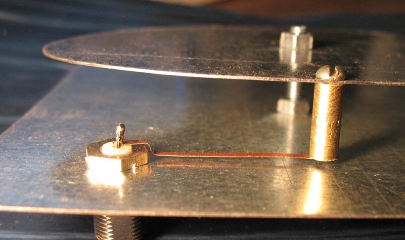

    Сообщение от asnikifor Посмотреть сообщение
    Подскажите а можно транс изготовить из медной проволоки 1мм? И как лучше расположить патчь вертикально или горизонтально? Спасибо
    Нельзя, этот транс очень критичный к размерам: 1.8 мм ширина, 1.2 мм зазор, 38.5 мм длина по центрам.

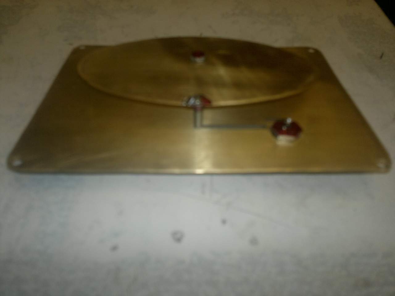

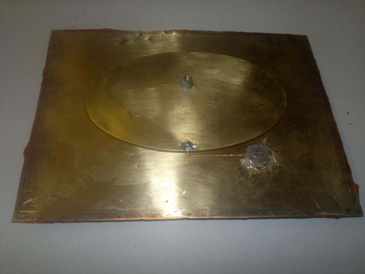

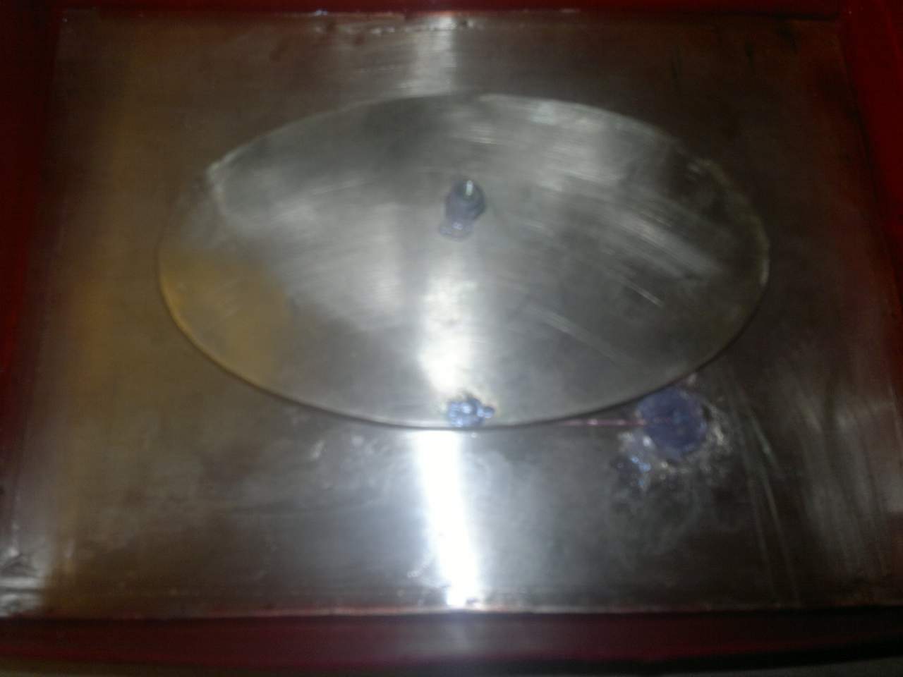

      Вот что у меня получилось. Проводил замеры без антенны -71 dBm с антенной -63 dbm причем это в городе возле окна.

        #33
        Диаметр стойки подачи питания на патч - критичный. 4 мм. Не 2 и не 5 мм.
        Волновое сопротивление трансформирующего отрезка тоже критичное, для полоски шириной 1.8 и толщиной 0.2 мм - зазор над рефлектором 1.2 мм.
        Последний раз редактировалось yurik82; 15.02.2018, 10:16.
          #34
          Вы только не обижайтесь, но фотки (особенно первые две) никуда не годятся. Вы разве сами не видите?
          Второй момент: yurik82 искренне пытается Вам помочь, поэтому его рекомендации надо выполнять дословно и тщательно, а не как Бог на душу положит!
          Антенна Ваша не работает. Да и не нужна она Вам с таким сигналом (-71 dBm).

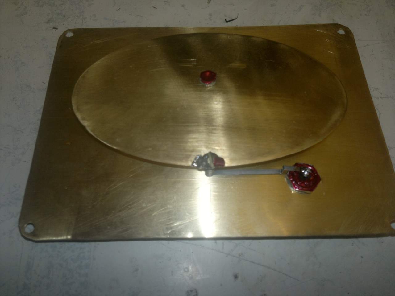

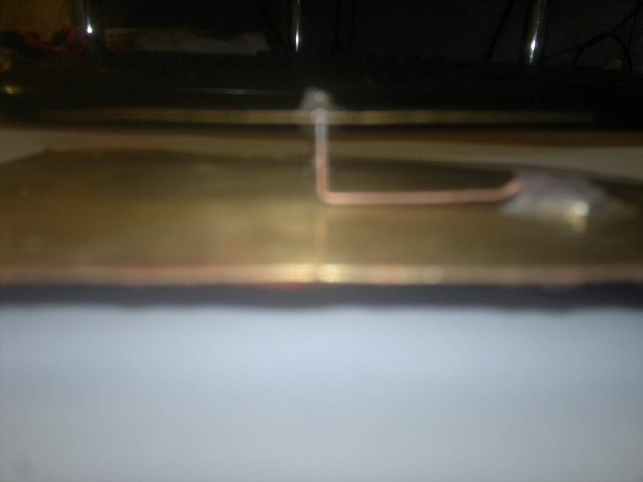

                  #38
                  Вот что у меня на этот раз получилось. Буду тестировать.
                  Тестирую в городе в квартире направив на окно.
                  Без антенны -69 dBm с антенной -59dBm
                  По вращал антенну 360 градусов находит и переключается на 4 разные БС
                  Последний раз редактировалось asnikifor; 16.02.2018, 10:27.
                    #39
                    Жму "понравилось" только из за того, что человек старается и что то делает руками...
                    По сути вопроса - А влияние пластиковой крышки кто то учитывал? Если нет, то надо патч опускать ниже. Как можно дальше от крышки, чтоб уменьшить её влияние...
