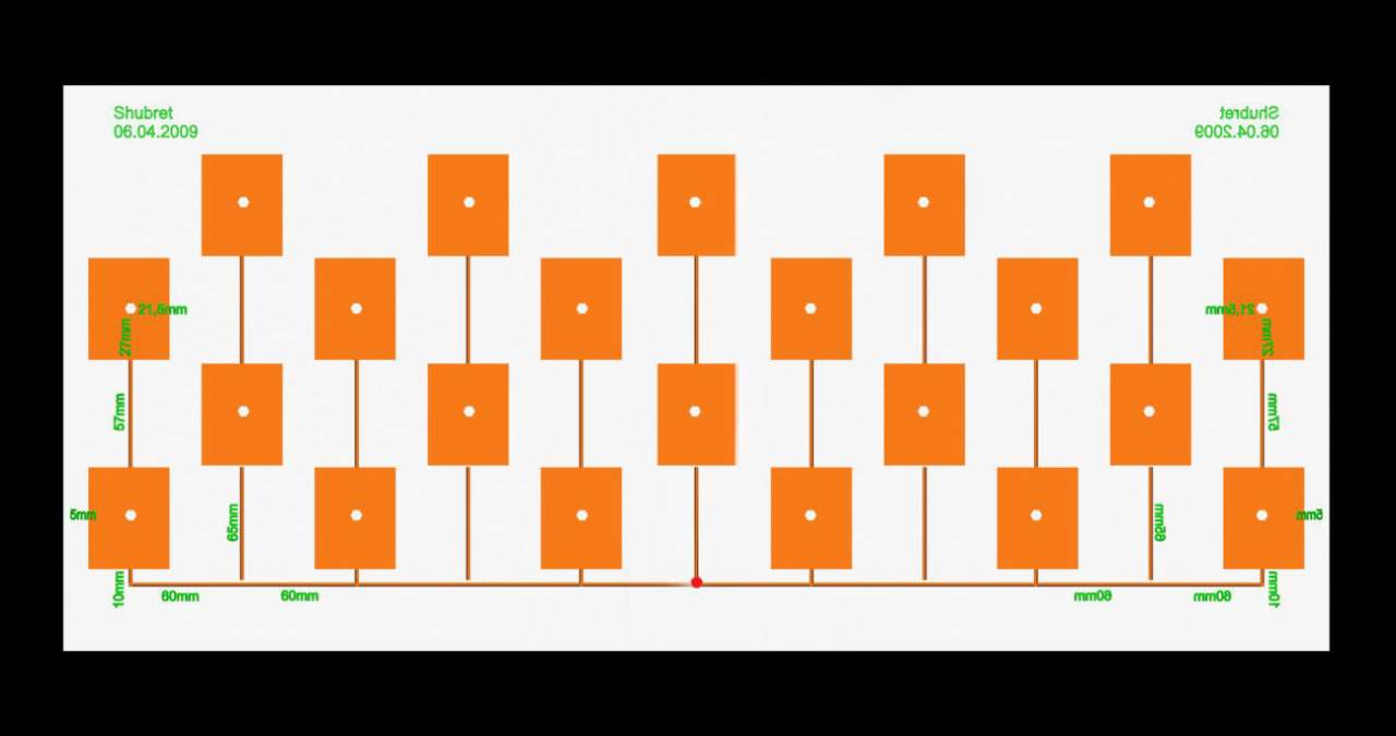

      mcWit. Как раз размер 58.5 сдвинет резонанс в нужное русло (у меня расчет на 58 мм).
      Размеры от Shubret (чередование размера 56 и 60 мм) четко попадают в резонанс 2442 МГц (файлы прилагаю).

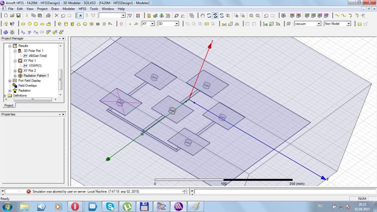

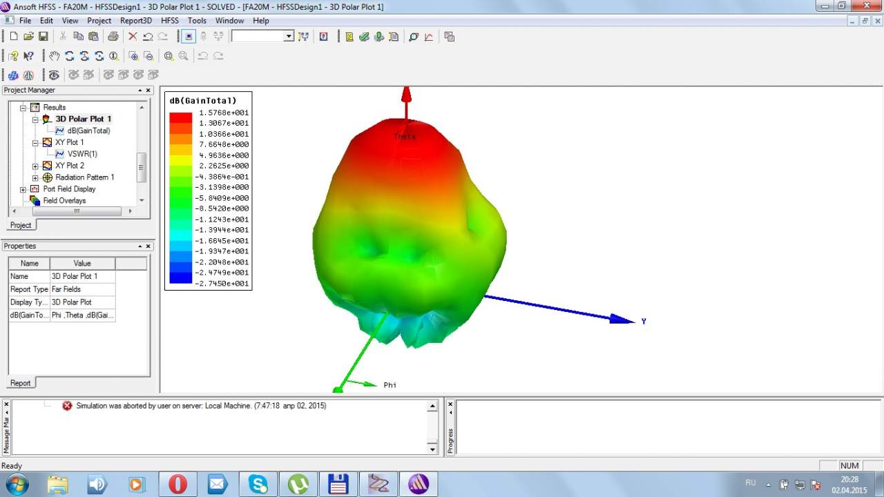

                            Lipton, UVE если эту антенну порезать на половики, есть ли в таком варианте подводные камни?
                            Графики предварительного моделирования, боковые лепестки нулевые

                              Алекс, мож мне показалось, длина линий питания(от гнезда до патча) на крайних патчах длиннее, чем на средних... Лично мне не нравится такое, но это не аксиома.

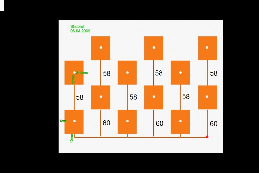

                                Здравствуйте, с вашего позволения подниму тему.
                                Непонятен момент в обьяснение комрада nmts о чередовании.
                                Может кто подскажет, что он имел ввиду, когда говорил:
                                Сообщение от nmts Посмотреть сообщение
                                От точки запитки до первой пары патчей 60 мм потом 56 и.т.д , на первой оригинальной фотографии Shubret видно как чередуется размер.
                                На ум приходит три варианта прикрепленные ниже.
                                Собственно, какой из них верный?
