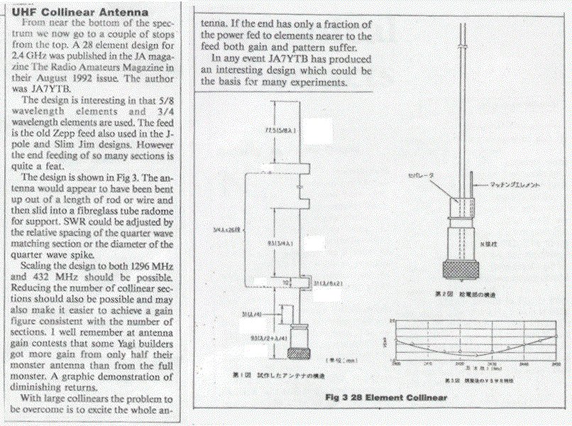

                          Добрый день,kuslik.Посмотрел на характеристики Вашего "зверя".Пришлось доставать платок и вытирать слёзы умиления.Вы ,что собрались работать с ней ионосферной волной?Присмотритесь повнимательнее к её ДН, по углу места 0 градусов она имеет глубокий провал.Да и азимутальная ДН не учитывает близко расположенного кабеля снижения.Укажите его в модели,чтобы понять дейсвительно ли это некорректная антенна.Судя по ДН ,делать её не стоит.
                            если кабель подходит перпендикулярно то никакого воздействия не оказывает =)
                            и она действительно работает =)
                            думаю ели на 2 метра и на 70 см эту антенну успешно применяют, значит и на вайфай сгодится
                            Дима
                              в мманне глюк какой то с учётом земли
                              у неё дн как бублик, очень прижат к горизонту
                              Дима
                                Да нет там никакого глюка! :nea: Вы землю указали реальную, а надо было смотреть в свободном пространстве, тогда и лепесток был бы правильный! Ну откуда вы знаете точно параметры своей земли?! Антенна отличная! Она крутится гдето на любительском форуме, да kuslik помоему и давал туда ссылку. Из 4х таких диполей получается офигенная антенна, но диаграмма будет зарезана немного мачтой. Получится можно сделать что то типа АМОСа, но гораздо круче! Файл ММАНА ниже, но на 430, сами смасштабируйте на 2,4.
                                Ниже картинка, где то на форуме здесь валялась, чел пишет делал 28 этажей! Частота написана 2,4ГГц, но когда смоделил резонанс получился на 2,35ГГц это под радиолюбителей больше катит. Перетянул к нам, получается очень неплохая антенка. Это почти тож самое, что ARLX OM 2400, которые sergej-krivochenko делает. Очень легко настраивается, в моей ММАНАвской моделе это делается проводом 2. Можно поиграть его длиной, диаметром, расстоянием от вибратора... И КСВ выгнать в единицу. Я сначала нарисовал поменьше, а потом добавил этажей и КСВ почти не изменилось! Реальная антенна - можно делать! :yes: Надо будет попробовать, как у автора, довести до 28 этажей! Вот это монстра получится!:new_russ:
