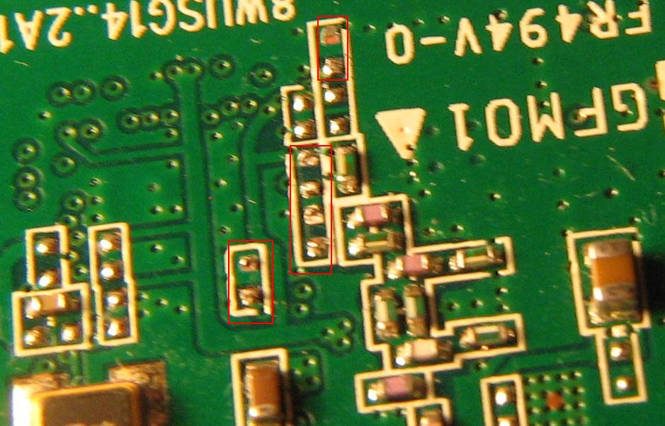

        еще один вопрос по DWA-110: отколоты элементы, обозначенные на рисунке, может кто-нибудь подсказать, что там стояло, или хотя бы обозначить на рисунке аналогичные?
          #49
          Отколоты два кондёра и две катушки... номиналы наверное не узнать...
          Выход - выпаивать из исправного и мерить, или из трупака выдрать и впаять сюда.

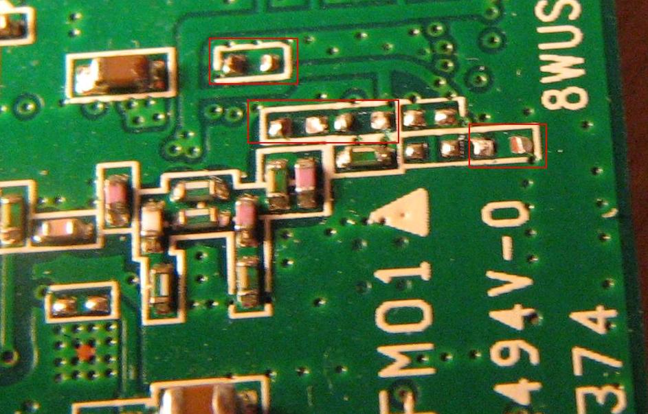

                            #58
                            Всем добрый день! Извиняюсь за туповатый вопрос, я в радиоэлектронике ни бум-бум. Разъем для внешней антены на плате dwa-125 рабочий? В смысле он подключён к плате, и можно ли просто на него накрутить внешнюю антену?
                              #59
                              а где вы там разъем увидели
                              Дима
                                #60
                                Приношу извинения что без фото, вот выделил красным:
