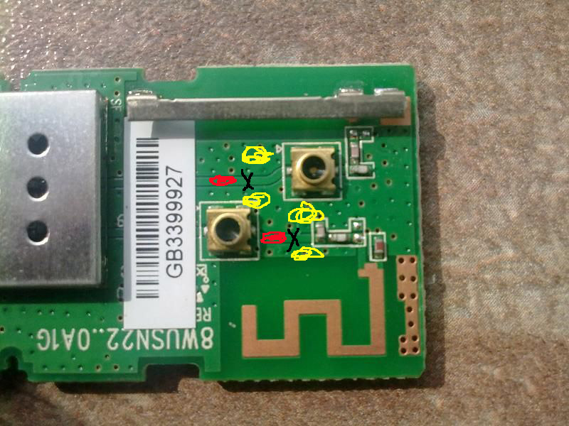

    Всем добрый день! Стал счастливым обладателем сего девайса :) Возможно тема уже не актуальна, но надеюсь на вашу помощь. Суть вопроса: (так как сигнал очень слабый) решил сделать внешнюю антенну, скажите пожалуйста есть в наличии кабель тонкий со старой ДМВ антенны, могу ли я его использовать?

          Ребят, всем здравия. Вот фото:Нажмите на изображение для увеличения.

ID:	213353 А вот собственно вопрос, подскажите пожалуйста как правильно паять? Так :Нажмите на изображение для увеличения.

ID:	213355. Заранее благодарен.
            #80
            я бы сделал так...
            по чёрному кресту аккуратно перерезать дорожку, на красное ЦЖ, на жёлтоё оплётку. А можно и переходнички купить...
              #81
              Огромное человеческое спасибо, вот, что значит ОПЫТ :) так и буду делать, а если, что то и вернуть все можно будет.
                #82
                Да нима за что! Дорожку если резать, то разрез должен быть шириной не менее 0,5 мм, чтоб небыло ёмкостной связи.
                  #83
                  я бы сделал так...
                  А можно уточнить обязательно задействовать все обозначеные места пайки
                    #84
                    я бы сделал так...
                    тут что две антенны?
                      #85
                      Разные модификации, есть и по две.
                        #86
                        http://www.lan23.ru/forum/attachment...0&d=1344612670
                        интересует именно в этой
