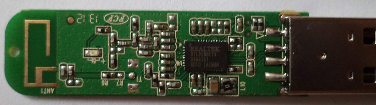

D-Link DWA-125 и внешняя антенна
    #91
    ППЦ, дали ссылку, он хрен сходил почитал...
    На обоих антеннах и приём и передача. В следующий раз буду наказывать!
      #92
      легко методом научного тыка, обрежь дорожку на одну антенну, если сигнал видит и нет конекта, то ты обрезал передающую, если не видит то приемную.
      я проверял это на TP link свистке МИМО 322 по моему был, припаял сначала на него одну антенну, он видел хорошо, но не мог соединиться, потом перепаял на другую, он перестал видеть, после сделал 2 патча и все пошло гуд
        #93
        в ссыле в основном теория и не слова про D-Link DWA-125 и его аппаратное оснащение.
        Я так и собирался проверить как говорит aleksey19rus, прост хотелось услышать ответ из практики.
          #94
          Марка не есть показатель, принцип работы один у устройств работающих в одинаковых форматах
            #95
            Да но набор и расположение элементов не совсем
              #96
              все разобрался Нажмите на изображение для увеличения.

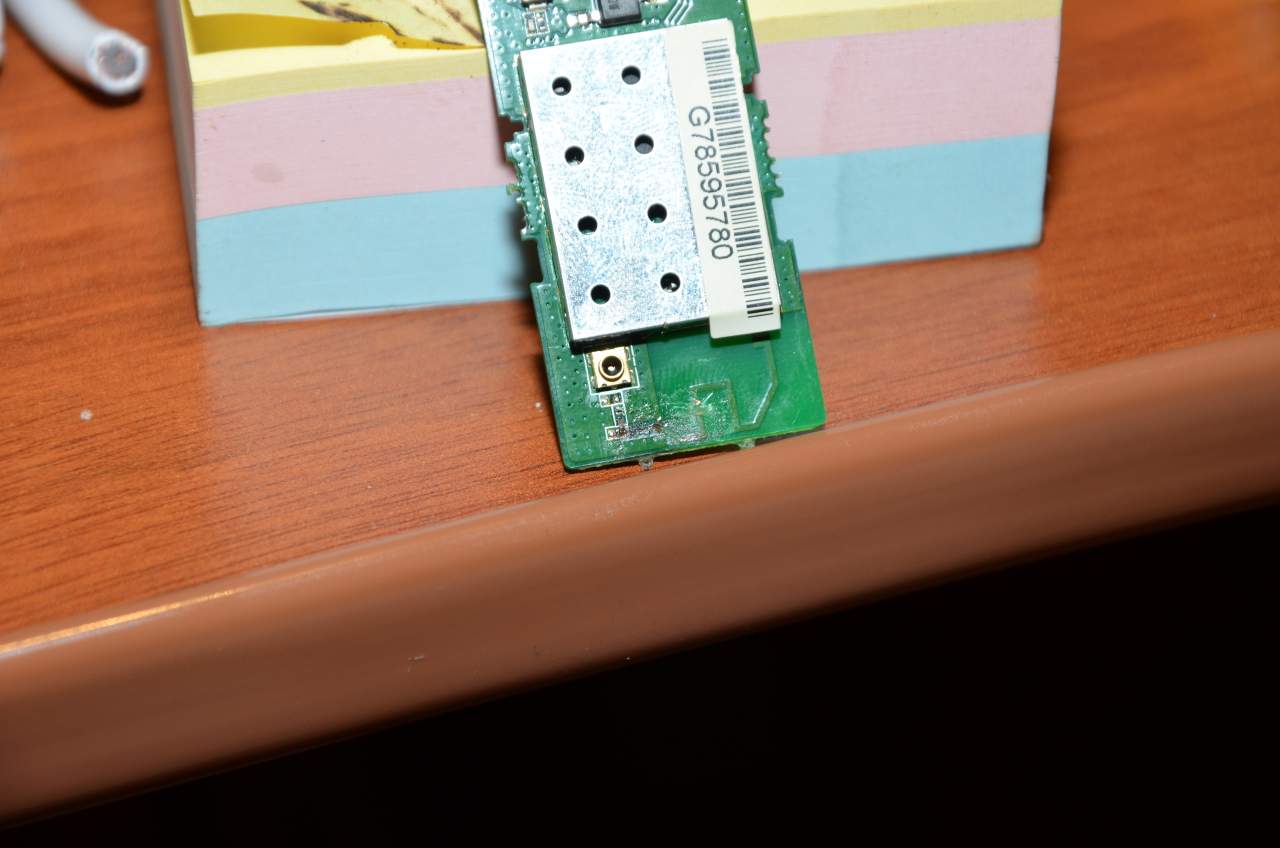

                Всем привет, нужна ваша помощь. Скажу сразу, до сегодняшнего дня думал что хоть немного умею паять, но понял что не так.
                Короче, хотел сделать внешнюю антенну на два125, но не смог. Наверно все испортил,
                Вот что получилось Нажмите на изображение для увеличения.
ID:	214472 провод медный, но с жестким плюсом и этим вырвало дорожку, можно реанимировать? Или в урну?
                  #98
                  А Вы сами то пробовали на таком качестве фото, что то рассмотреть?!!!
                  Пока разъём на месте, всё восстанавливается легко. Смотрите аналогичные темы и припаивайте сначала кусочек тонкого кабеля.
                    #99
                    Фото вроде нормальное, но вот еще загрузил.
                    Ого я чето натворил
                    Там еще фигнюшка отпала
                      Сообщение от masyan Посмотреть сообщение
                      Ого я чето натворил
                      Фиг с ней, этой фигнюшкой!
                      Надеюсь нарисовал понятно...
                        паяй пигтейл, тоненький не толще 1-2мм кабель на него разъем и уже цепляй че хочешь
                        Дима
                          Нарисовал хорошо, понятно, спасибо
                            поросячий хвост. в нашей сфере переходной кабель. или монтажный.
                            Дима
                              Разъёмчик не тот, но чтоб обрезать и припаять на плату, самое оно.
