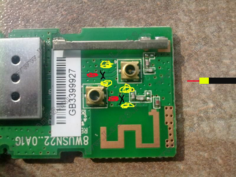

    перемычку перечёркнутую красным, удалить.
    на жёлтое паять центральную жилу
    на синее оплётку. соответственно если кабель будет заходить со стороны штатной антенны, то на верхний и нижний (по рисунку) контакт. А если кабель сбоку платы, то... в общем думаю итак всё понятно.
      Спасибо за консультацию.....буду внешнюю антенну делать

        если не трудно укажите конкретнее что куда паять на фото Нажмите на изображение для увеличения.
          на фото все указано, адаптер мимо посему нужно 2 антенны
          Дима
            получается 2 антенны паять?) одна красная к одной ,другая красная ко второй ?
            а почему четыре оплётки жёлтые? как их паять и можно ли с одной антенной обойтись
            я тут разобрал корпус и ахнул)) там так мелко всё) даже не знаю справлюсь ли ,думаю мастеру отнести
            я это фото с темы взял (за что отдельное спасибо автору) и дорисовал там кабель с права, может кто нормально мне нарисует, два дня зырю эту тему! читаю смотрю и не пойму)
            в этой теме есть фото без маркеров
              Паять под лупой.
              На аналогичном девайсе перерезал дорожку ведущую к антенне (после последнего кондёра) и туда ЦЖ.
              чем больше жёлт. точек(пайка оплетки) тем лучше.
              Почему после послед. кондёра - то-ли есть под экраном разделительный кондёр то-ли нет ,да и согласование- проц - антенна.

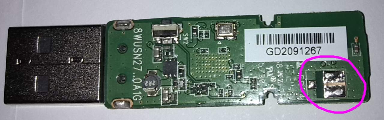

                Знающие люди подскажите куда припаять антенну?
                Спасибо.
                  Сделай качественней фото!
                  С обратной стороны есть площадка к которой сигнал по пистону, с лица перед тех разёмом две капли олова-тут перемычку. Дорогу на тех. разём после этой перемыч разрежь.
                  ps Ну вот фото лучше-перемычки вродь ненадо-пистон выходит прям на дорожку!
                  Последний раз редактировалось MOISNEG; 24.09.2015, 16:53.
                    Выпаять разьем и все. На его место припаять кабель.
                      Виешательстао бывает щадящим а бывает....беспощадным!
                        На место разъема удобно кабель паять, все таки по уму надо делать.
                          Это же тех. разъем, на сколько я понимаю?

                            MOISNEG, то что розовым обведенно и есть площадка? Куда тогда там паять центр. жилу и оплетку (из 2-ух контактов)?
                              ...,,, извините MOISNEG...!!!
                              Последний раз редактировалось jomy; 24.09.2015, 15:09.
                                Ну вот jomy предлагат резат дорогу после разёма а эт значит вывешивать конец- во основном производители этого избегают!
                                Почему предлагается не по Алеку? А к штатной площадке-да место подпаки ц.ж. закреплено сквозным пистоном-не отвалится! А две полоски GP позволяют закрепить толстый кабель парой хомутиков из проволки 0.5
