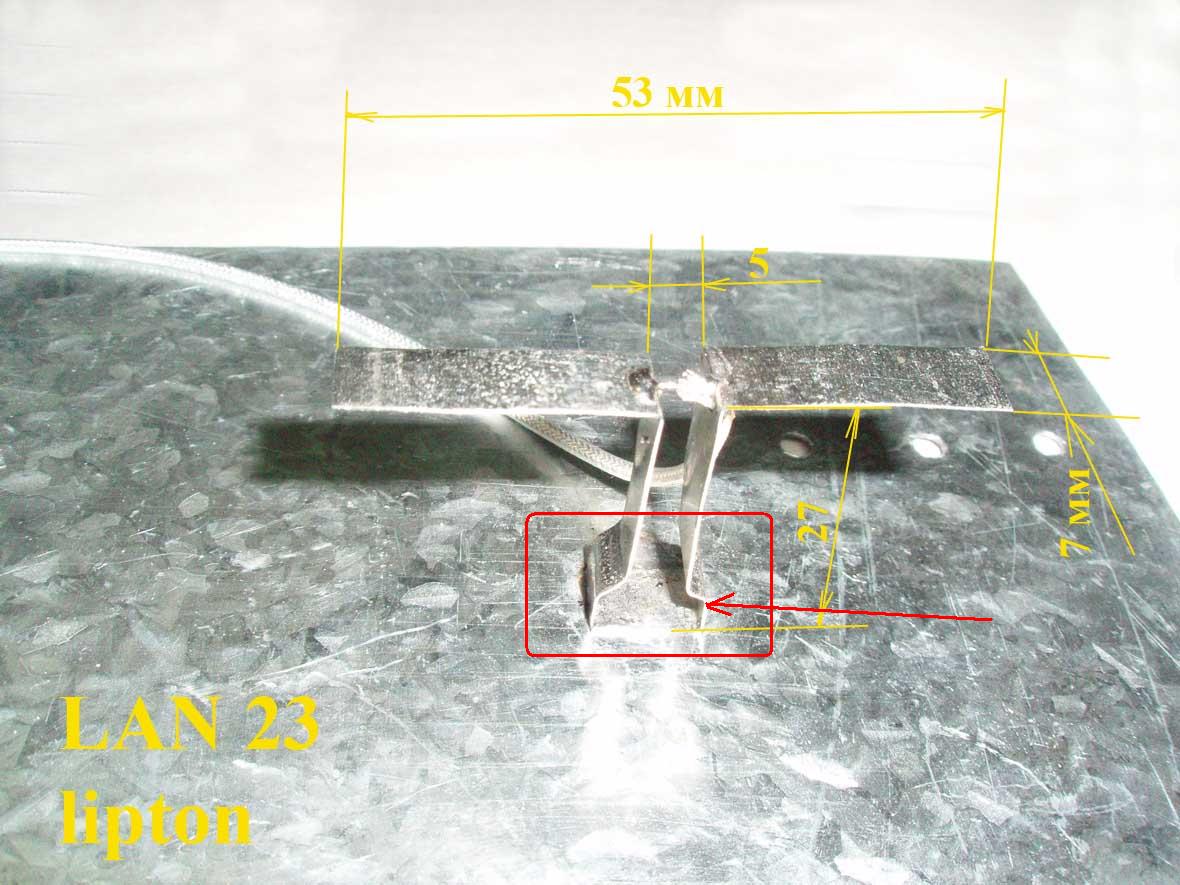

    а как будет работать если диполи сделать без етих загогулин внизу (возле екрана)...
      #62
      Сообщение от malou05 Посмотреть сообщение
      Я уже писал, ну да повторюсь.
      Мостик должен быть длиной 30мм и если не сделать эти "загогулины! То расстояние диполя от рефлектора увеличится. Упадёт немного усиление и изменится импеданс. Грубо говоря, когда полоску сгибаешь гармошкой, то её длина в пространстве уменьшается. Ну как то так...

          lipton,хочу сделать такую антену,но с уголковым рефлектором,усиление должно получиться больше,не подскажешь как изменятся размеры диполей и целесообрзно ли делать такую антену?
            #65
            Сообщение от jora Посмотреть сообщение
            Изменится всё! И не в лучшую сторону.
            Для уголкового рефлектора диполи должны быть другие. Если хочешь поднять усиление и сузить диаграмму напр. в гориз. плоскости, то делай бортики по бокам рефлектора, про них в начале написано. И даже скрин диаграммы есть.

                  Извиняюсь,что не в тему,еще один вопрос,что если взять ,и обьединить четыре уголковые антены http://www.lan23.ru/wifi/scr14.html соединив их 50омным кабелем через трансформаторы,как в этой антене,усиление должно быть 14+3+3=20дби,нужно ли менять размеры вибраторов уголковых антен из за их взаимного влияния,вибраторы расположены по вертикали и разнесены на лямбду,рефлектор общий длинный уголок?
                    #69
                    Да будет шикарно! Ток 20дБи врятли получится... Хотя....
                    Размеры можно не менять, Всё будет в пределах нормы.
